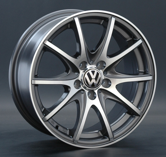

А я себе такие поставлю:
Диски 6.5J15 ET38 D57.1 VW 43 (5x100) SF
И я такие хочу, но только резину надо ширше ставить (минимум 195 мм, а лучше 205)
А в чем проблема? И поставим!

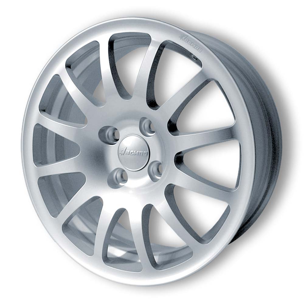

Товарищи POLOводы! Подскажите пожалуйста. Хочу на лето поставить ковку ВСМПО Вега
Тип диска: кованый
6,5Jx15"
ET 38mm:
PCD 4х98 4x100 4x114,3 5х100 5x108 5х112 5х114.3
DIA 54-72,6 mm
Подойдут ли они на родную резину, т.е. на КАМУ? И вообще есть ли у кого опыт катания на ковках?
