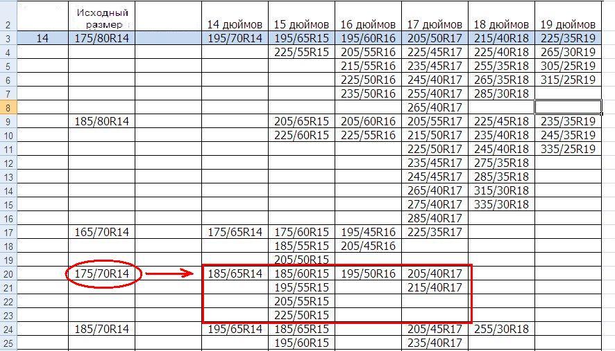

Извиняюсь , а как пользоваться ? Я что то плохо соображу :oops:
Скачиваете файл сергей1509 открываете в Excel, к примеру у Вас размер шин установленных на заводе 175/70 R14 (выделил красным овалом)
Можете себе поставить на машину следующие шины (выделены красным квадратом), при сами понимаете если будете ставить на другой радиус то надо покупать и другие диски.
Если покупать не подходящий размер шин, то у Вас будут отклонения по спидометру в большую/меньшую сторону более существенно от указанных в таблице размеров. Ну а кроме этого изменяться и другие характеристики: клиренс, устойчивость на дороге и прочее.

Теперь понятно Борисович , а я первый раз скачал , так там все надписи которые вверху были смещены на одно деление ,поэтому я и не сразу понял как смотреть :grin: Спасибо :-)
Да я это поздно заметил, когда файл с картинкой выше делал, то увидел и подправил, сейчас если скачаете таблицу заново, то все будет Ок!

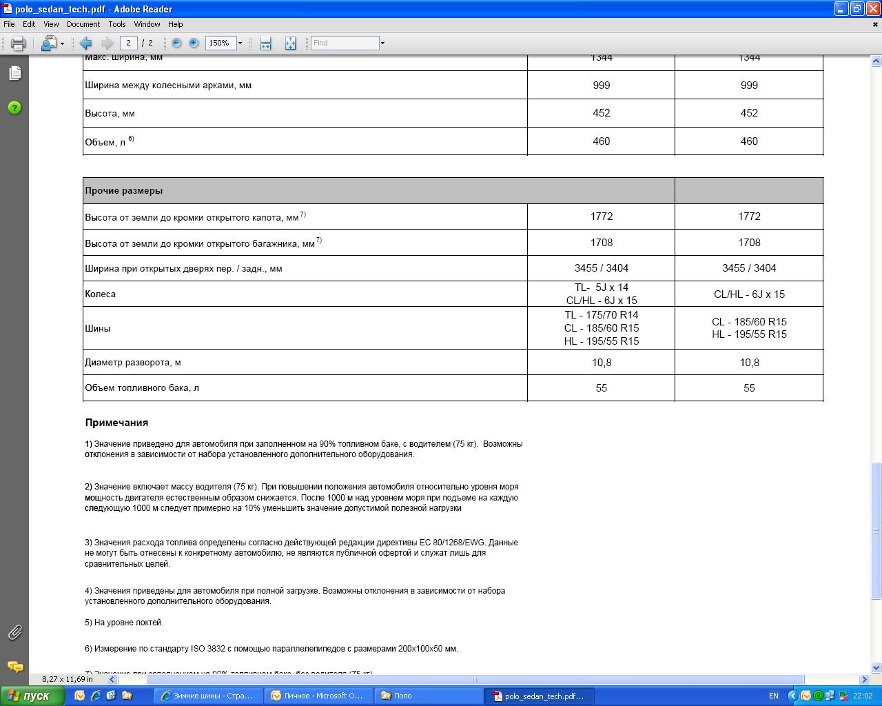

Наверное тупой вопрос, но тем не менее:
Вот в этой таблице для моего Хайлайна значится размер 195/55 R15. Значит ли это, что я не могу поставить шины 185/60 R15, т.к. этот размер предназначается для Комфортлайна?
