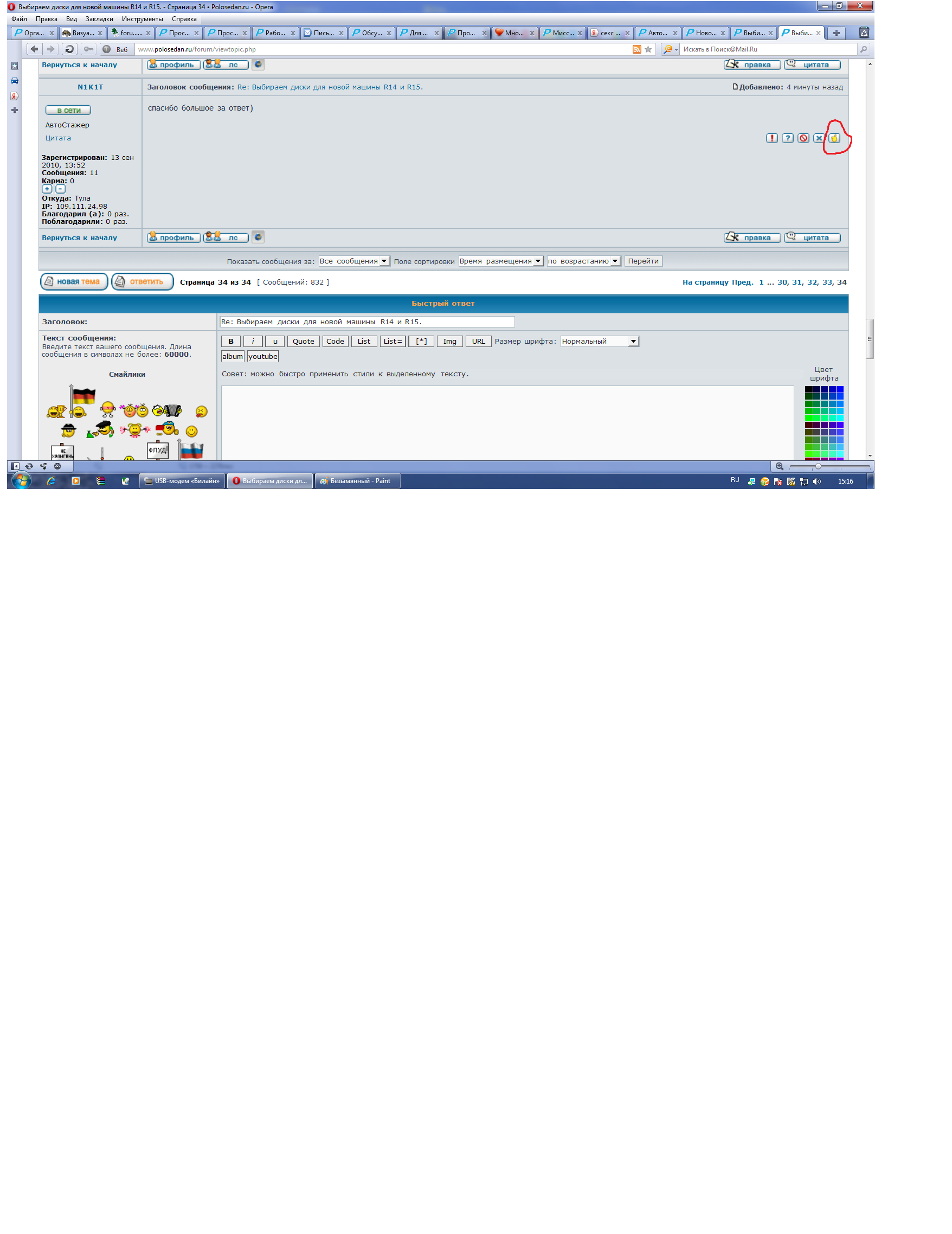

Спасибо у нас принято говорить нажатием маленькой жёлтой кнопочки:
новый.png [ 307.83 КБ | Просмотров: 5444 ]
