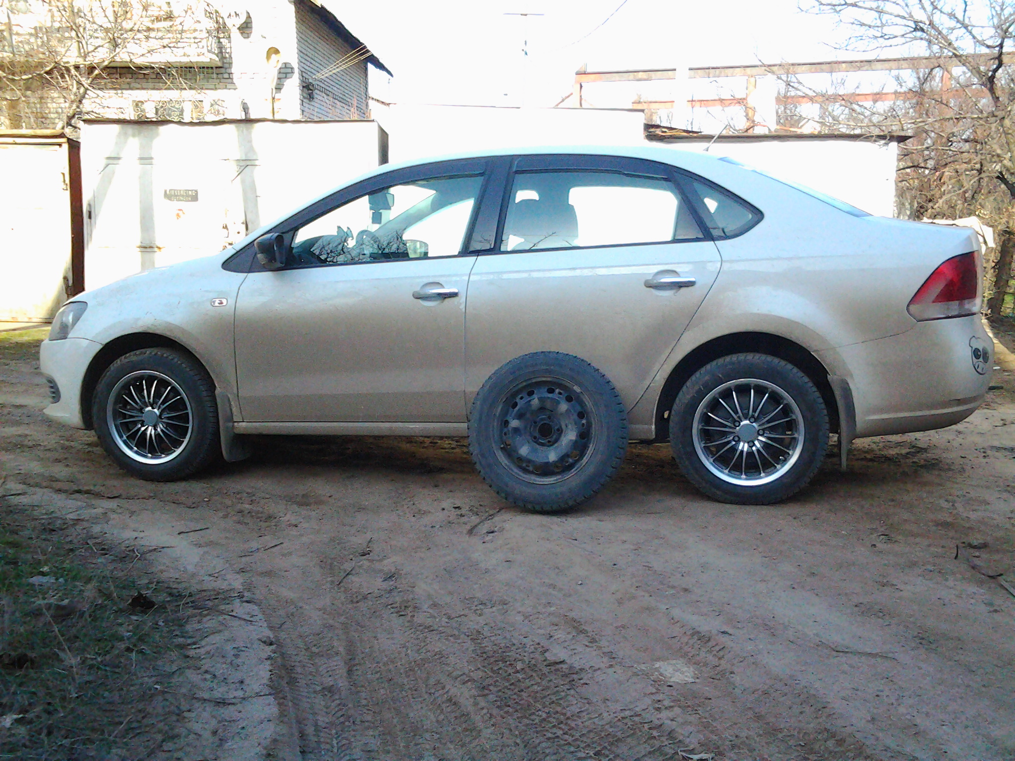

вот наконец поставил себе "лето". heat tachka2
r15 резина родная. beeeeeee
осталось только помытся. tachka2
Т.к. с 38 вылетом эти диски не подошли(хотя 38 - это родной вылет),терлись о колодки ,то пришлось поставить проставки 5 мм и болты подлинее.
Фото0159.jpg [ 1.37 МБ | Просмотров: 5003 ]
