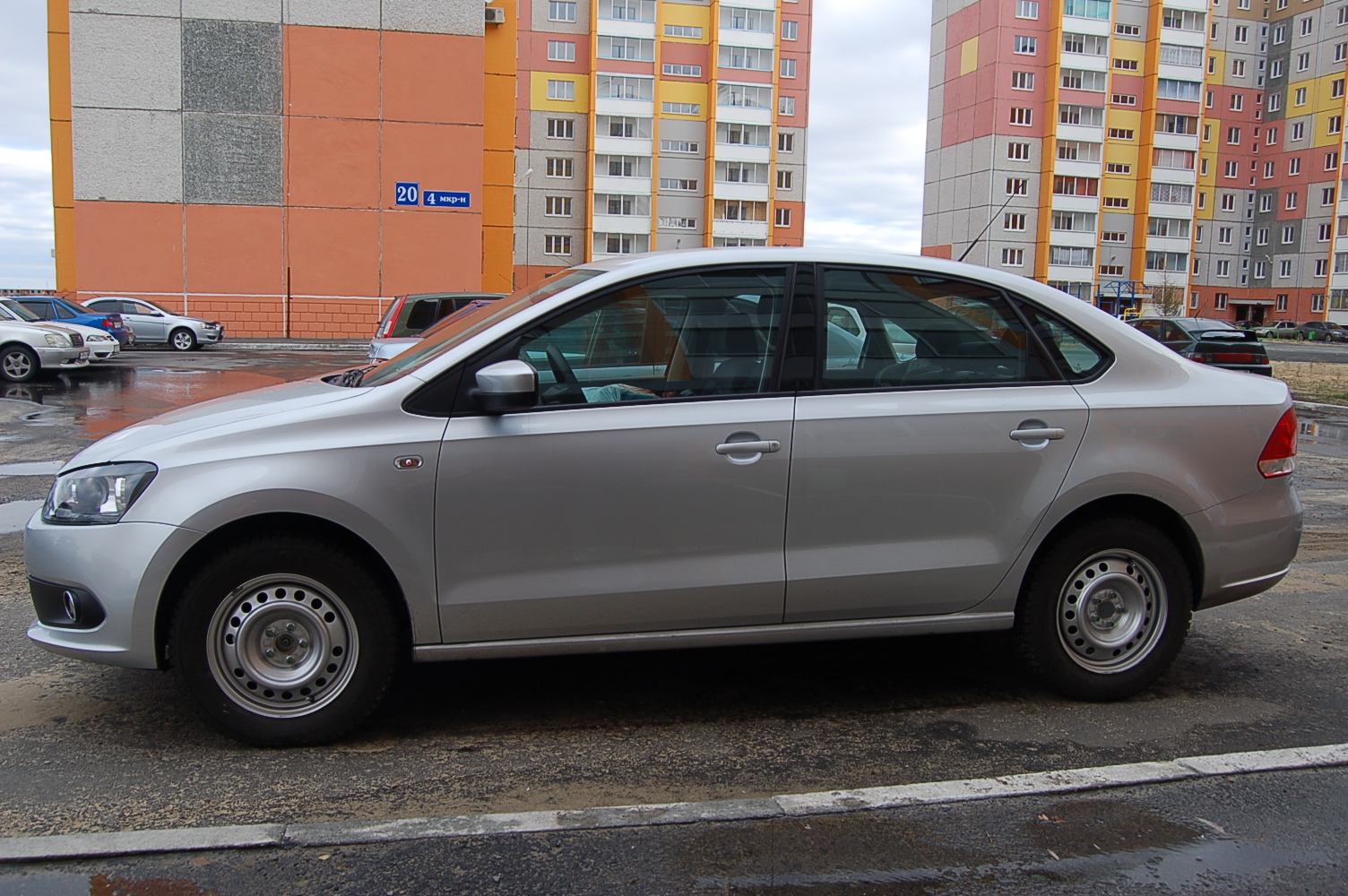

Поставил 195/65/15. Всё ОК. Уже пару недель езжу. Ничего не задевает. Клиренс увеличился на 2 см. Машина ехать стала мягче. Конечно к ОД я не ходок.

kozlovi1
Покажи фотографии шин как смотрятся.

Поблагодарили: 245 раз.
А нагружать пробовали, пассажиры и т.д..?

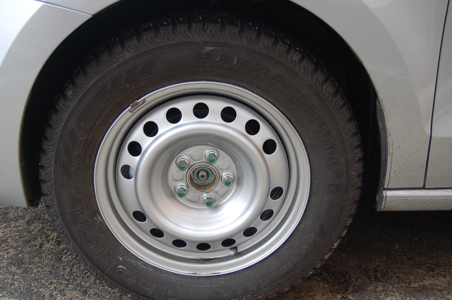

Вот так выглядит 195/65/15. Сильно не нагружал.
Зимние шины для поло седан
DSC_0132.JPG [ 830.01 КБ | Просмотров: 7529 ]
Комментарий к файлу: Вот так выглядит 195/65/15
DSC_0133.JPG [ 661.35 КБ | Просмотров: 7529 ]

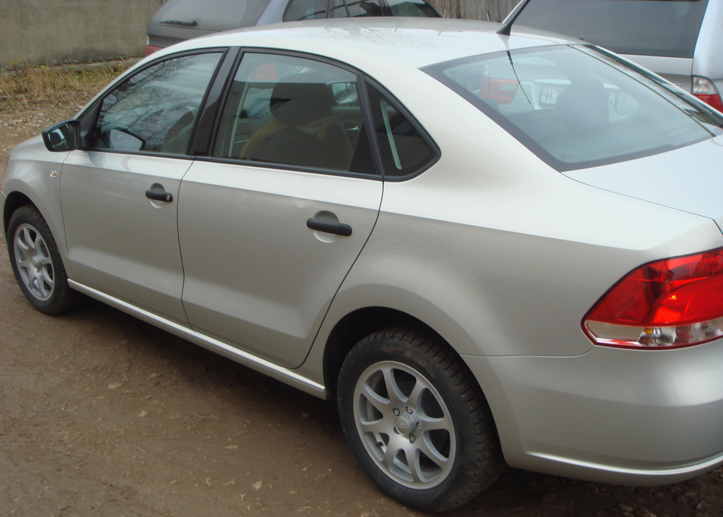

foxe2003 ,удивлен ? я бы был удивлен если бы она не шумела !
СОВЕТ ВСЕМ ДРУЗЬЯ -НИКОГДА НЕ ЭКОНОМЬТЕ НА КОЛЕСАХ ,ХОТИТЕ КОМФОРТНО ЕЗДИТЬ НЕПРОКАТЫВАЯ СВОИ ВСЯКИЕ ДИСКИ (хотя красота требует жертв)ПОСЛЕ РАЗНЫХ ЯМ И НЕРОВНОСТЕЙ ,НЕБАЛАНСИРУЯ ИХ ПОСТОЯННО ЧТОБЫ НЕ БИЛО РУЛЬ И НЕ ВЕЛО В СТОРОНУ , НЕ ЧИНЯ СВОЮ ПОДВЕСКУ ЧАЩЕ ЧЕМ ЭТО НУЖНО (ведь тяжелые литые диски даже та же реплика(ведь она не родная ),что предлагает нам дилер не совсем благотворно влияют на подвеску ) -- СТАВЬТЕ КАЧЕСТВЕННУЮ РЕЗИНУ МИРОВЫХ ЛИДЕРОВ(мишлен,гудье,гиславед,екохама,бриджи ПОСЛЕДНЕЕ ВРЕМЯ ВОСНОВНОМ ВСЯ ТУРЕЦКАЯ -КРИВУЩАЯ(сэкономили и замучились балансировать), нокиа(даже гарантия под замен -ВОТ КАК ЗА КАЧЕСТВО ОТВЕЧАЮТ) И ТОМУ ПОДОБНУЮ С САМЫМИ РОВНЫМИ, САМЫМИ ЛЕГКИМИ И САМЫМИ ПРОЧНЫМИ КОВАНЫМИ ДИСКАМИ (слик,зип,всмпо,мк и тд.) И ОБЯЗАТЕЛЬНО НЕ ОТХОДЯ ОТ ПАРАМЕТРОВ ЗАВОДА ИЗГОТОВИТЕЛЯ (хотя сам хочу 16 ) !!!
не реклама-собственный опыт! Гиславед норд фрост 5 ,после КАМЫ кажется безшумной .195/55/15 .диски 6.5j r15 et 38 -расход по показаниям бк увеличился на 1-1.5 литра .
DSC03254.JPG [ 861.86 КБ | Просмотров: 7469 ]
