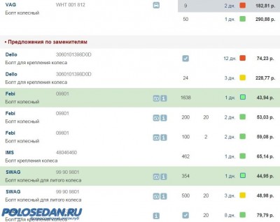

Кто может написать параметры крепежных болтов ?
Штатные колёсные болты для VW POLO CD 2010> М14х1,5х27 сферическая посадка.
Для реплики M14x1.5x28 коническая посадка 60° hex 17мм.
Достаточно кликнуть.
Болты для дисков, параметры.

Для крепления всех оригинальных дисков, литых и штампованных, используются одинаковые болты - WHT.001.812 M14х1,5х27-8,8, со сферическим посадочным местом радиуса 13 мм, с шестигранником под ключ на 17 мм.
Дорогу молодым! Пусть ищут и находят. За одно и меня поправят тут: viewtopic.php?f=13&t=6523 . Для кого старался Болты для дисков, параметры.

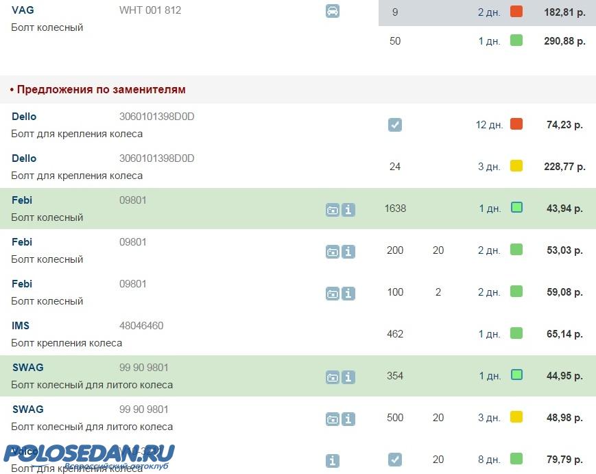

Кто-нибудь знает артикул для конического болта на экзисте?
Зарегистрирован: 20 дек 2014, 00:32
Сообщения: 5
Откуда: Рязань
Ребят, вы тут много чего наговорили.
Все говорят, что купили конусные болты под неоригинальное литье,
Но никто так и не сказал каталожный номер этих болтов...
Кто может поделиться??
Колёсный болт M14X1,5X27 артикул WHT001812
