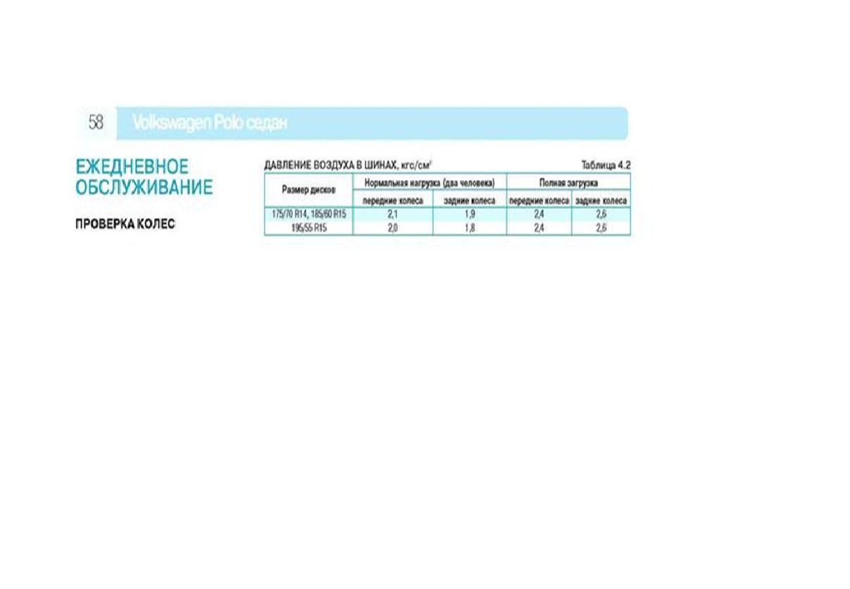

Подскажите какое давление лучше на качать для NORDMAN 4 XL 185/60 r15 А именно для зимы -10-25 градусов что б комфортнее ездить и полет нормальный ( я не имею ввиду как бешаный летать). Есть такая инфа я думаю это для лета параметры .Думаю по кругу 2 атмосфера сделать. Ездию как один так и пятеро и четверо и трое в машине.
Про давление в шинах
Безымянный.JPG [ 35.72 КБ | Просмотров: 5654 ]

Эти параметры как для зимы так и для лета

Которая сама себе противоречит. Одна из этих цифр врёт
Эта табличка - вообще стыд какой-то! Как посмотрел - сразу ужаснулся.
220bar = 2,0kPa russian_roulette
Сделал 2,2bar во всех колёсах - загрузка бывает разная, а это значение получается средним. Резина Кама Евро 175/70 R14.
