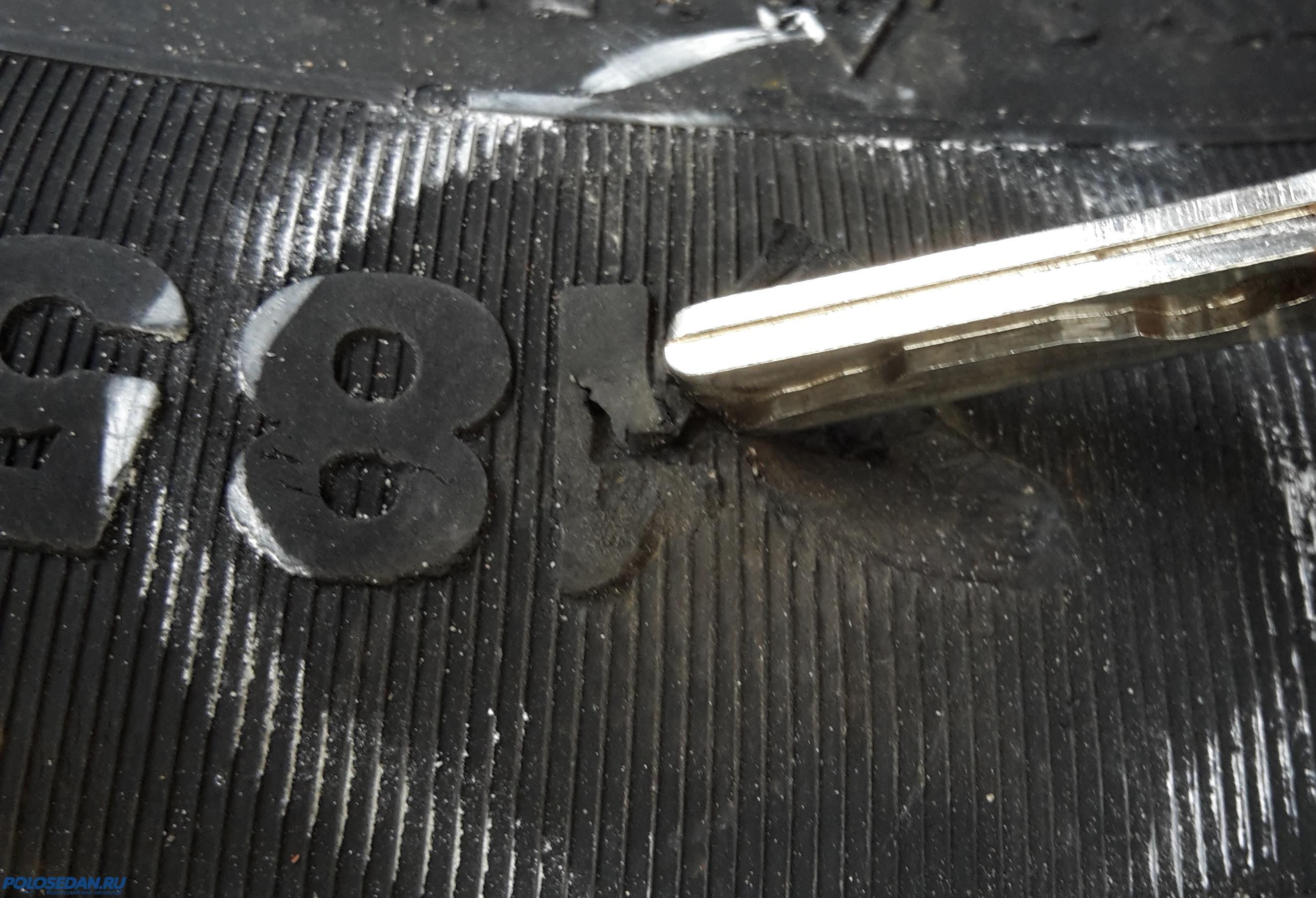

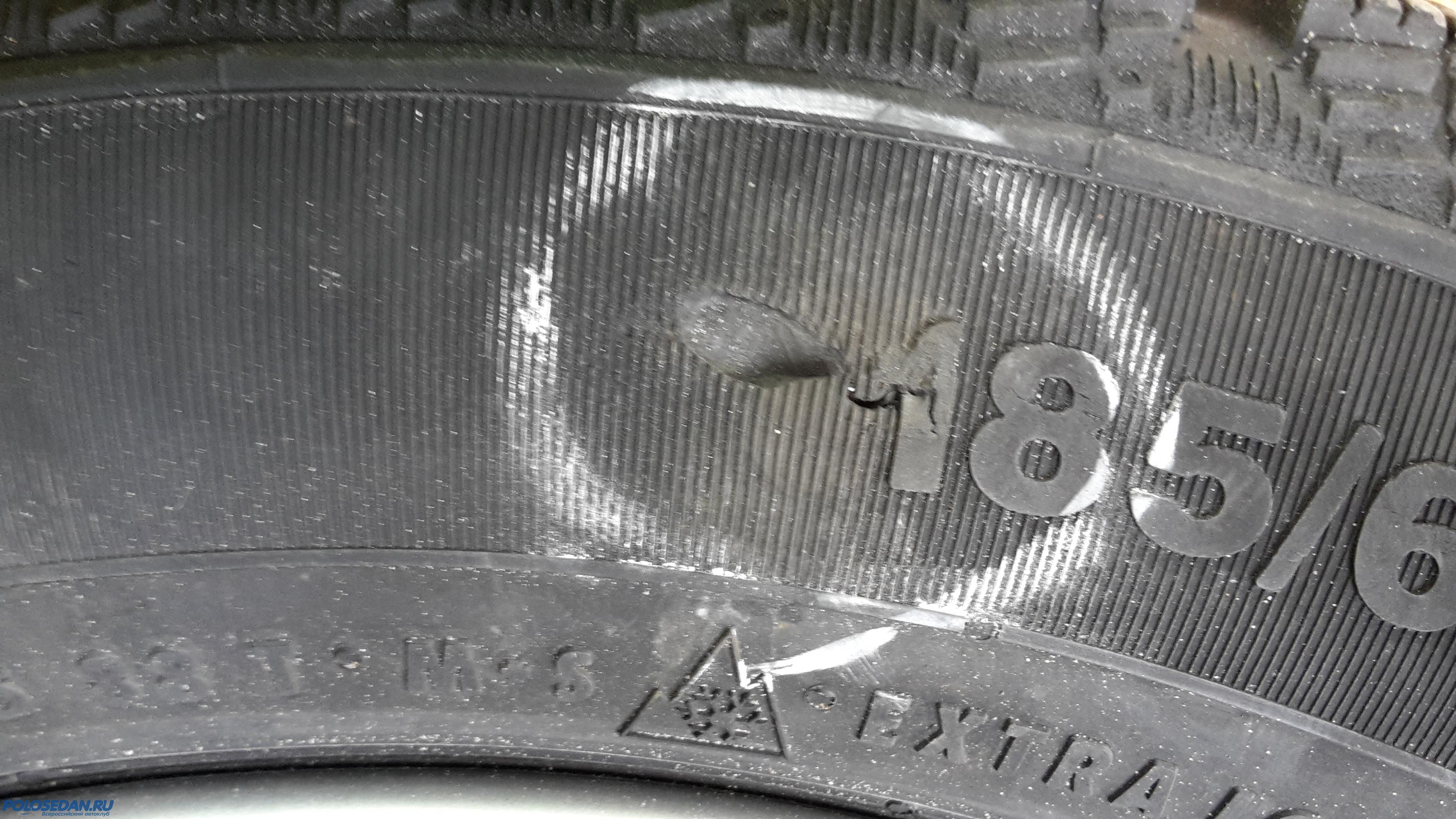

Имею боковой надрыв на зимней резине, не спускает и корда вроде не видно. Кто может помочь советом что делать?
Боковой надрыв
20160402_131253.jpg [ 1.82 МБ | Просмотров: 5795 ]
Боковой надрыв
20160402_131231.jpg [ 2.55 МБ | Просмотров: 5795 ]

Заплатка внутрь+камера ,статус- запаска.

skydiver, да вроде все нормально , видимо камушек рассек . Если бы корд пострадал - вылезла бы грыжа

Ничего не делать, из осторожности использовать на задней оси.

Я бы не стал рисковать-слишком велика цена.
И да по фото определить степень повреждённости затруднительно.

езжу с точно таким же надрывом года два,ставлю на заднюю ось

Ничего критичного по фото нет, на штатной каме отъездил так тысяч 30. Если резина с жидкой боковиной, то возможно имеет смысл доехать до шиномонтажа, там залечат.
