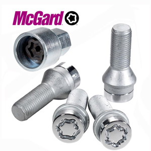

У меня стоят такие
головки утопленные в литье, интересно как ты их газовым колючем собрался открутить. И вообще секретки McGard считаются одни из самых надежных, погугли на эту тему..
Секретные болты на колеса.

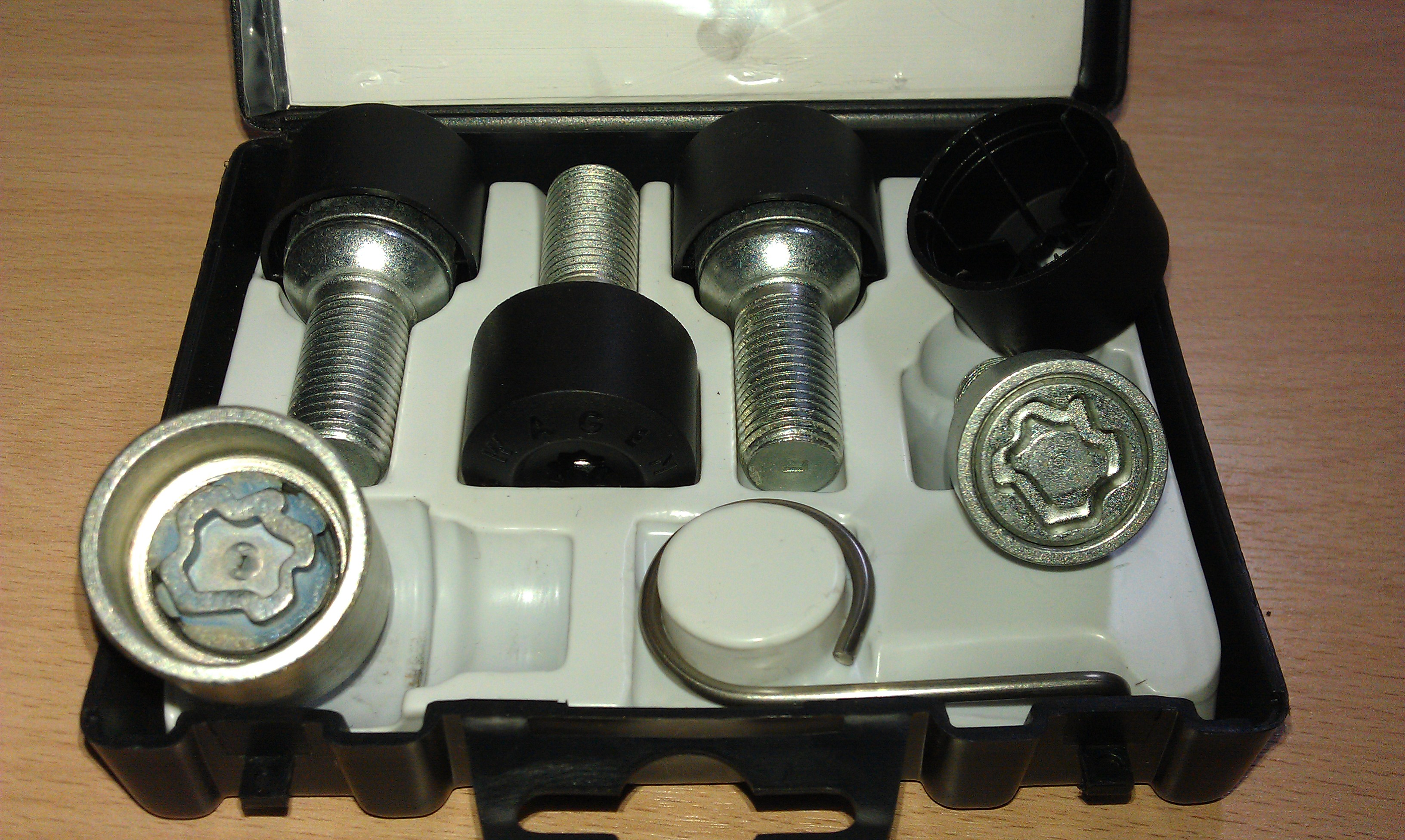

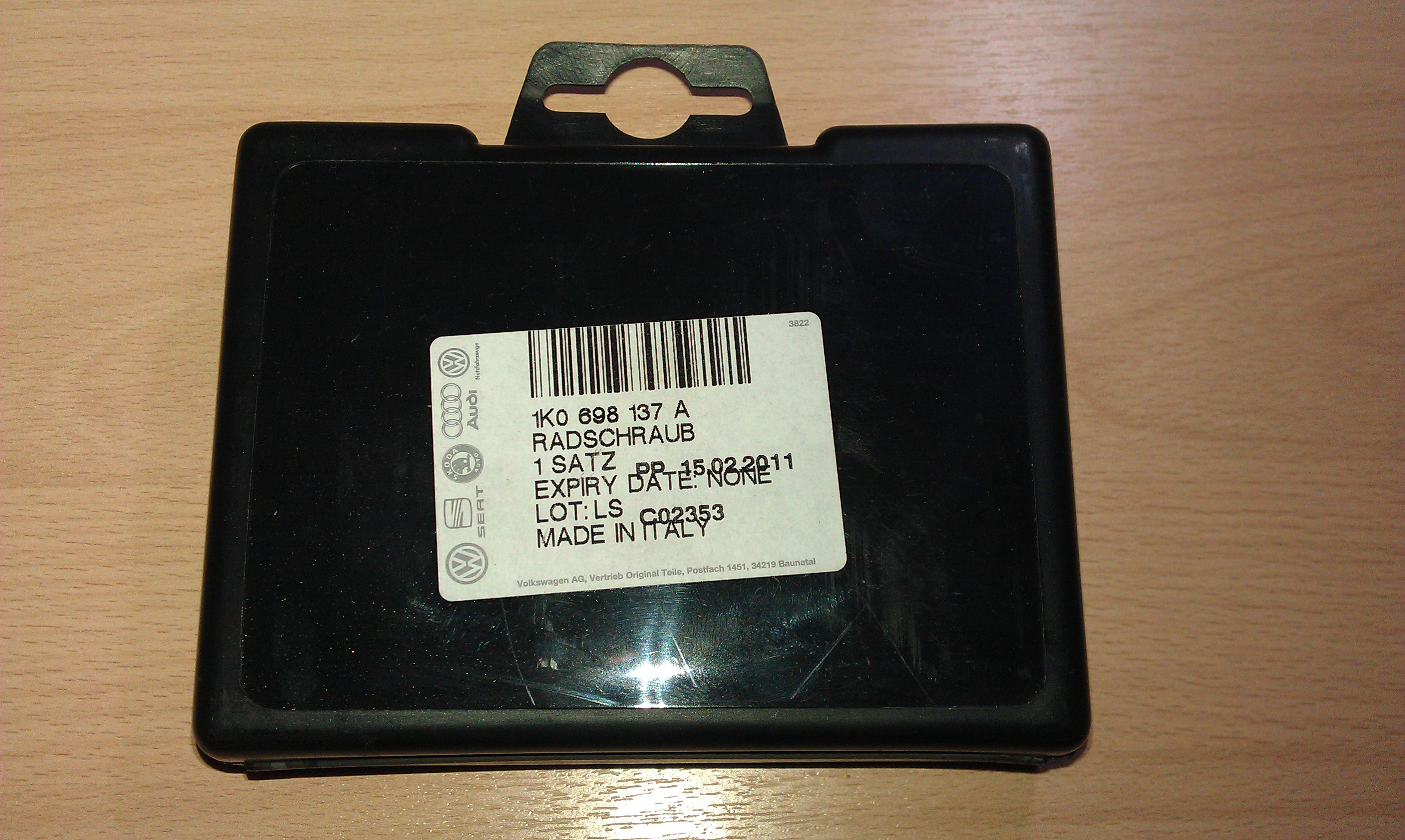

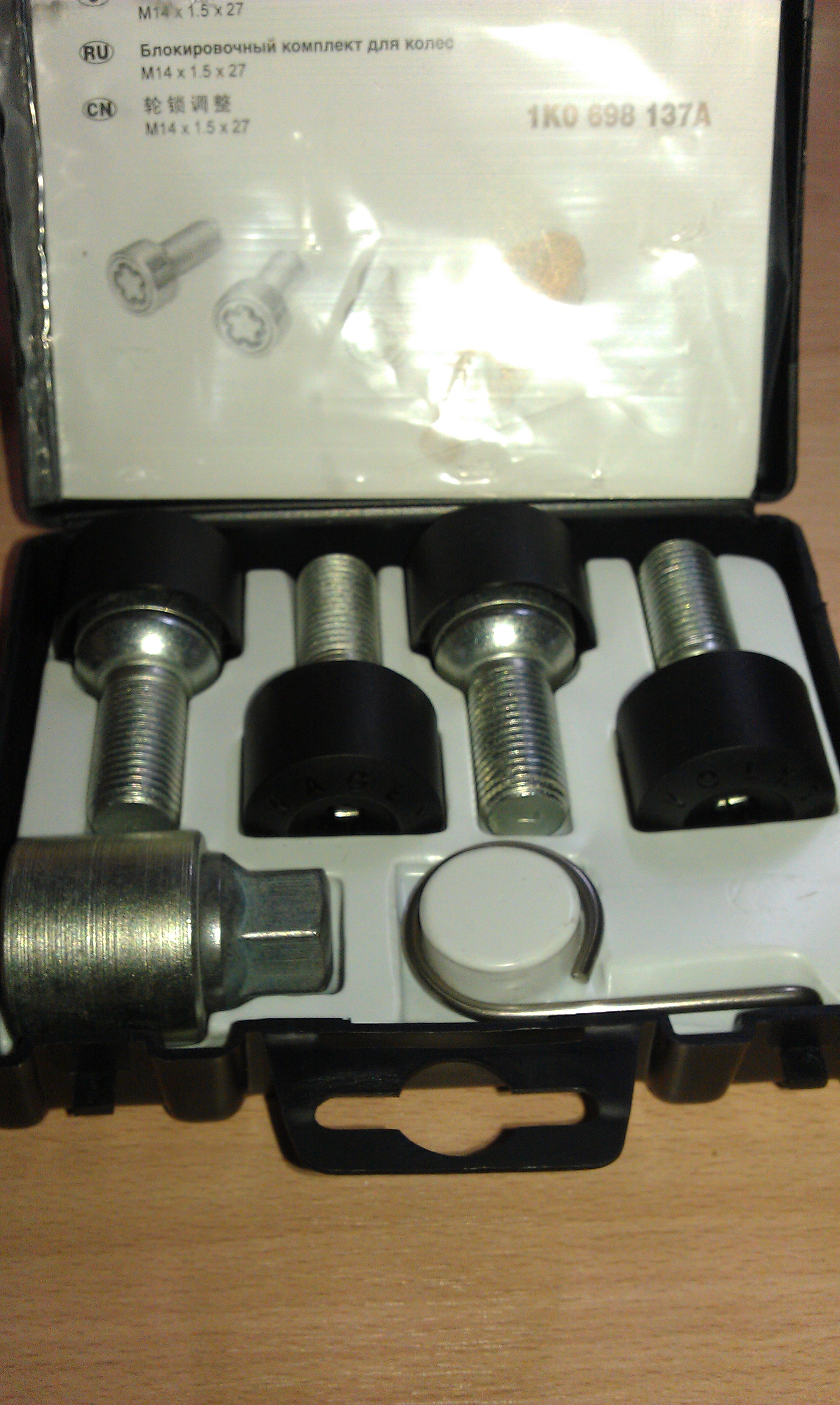

Заказал из германии и не парился. Получилось 1251р.

Просмотрел все фото . Все хорошие, но совет ---- Болты надо делать из крепкого материала, особенно ключь. Если что-то сломается , схватите лиха. ( собственный опыт) Не затягивайте ногами и перед установкой смажте графиткой.

После визита на шиномонтаж для смены резины обнаружил, что изнутри ключа-переходника к оригинальным секреткам металл в трех местах скололся. Причем один скол треугольной формы образовался прямо по центу "секретной" части. На сколах видно, что внутренние полости ключа изготовлены из чего-то похожего на силумин. Думаю, сделано это для того, чтобы ключ разрушился первым, не допуская срезания граней на секретке.
Кто-нибудь сталкивался с этим? Насколько критично само наличие на ключе-переходнике таких сколов?Устанавливает ли производитель параметр момента для затяжки болтов-секреток?
Чтобы не ждать разрушения ключа в непрогнозируемый момент задумываюсь сменить секретки на обычные болты.
120Нм - столько же и на обычные болты. Это совсем немного, не надо прыгать на балоннике и крутить пневмогайковертом
