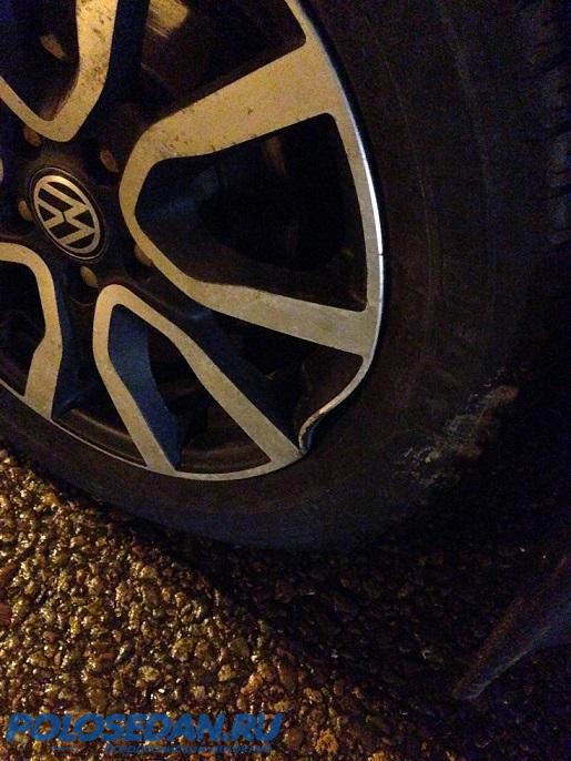

Добавлю немного информации о полученном опыте и, так сказать, тесте зимней резины.
Катаю третий сезон на Michelin X-ice2. По поведению вполне. Много тестов на эту резину, описывать не буду.
Но вот одно несчастье позволило оценить стойкость резины к пробою.
Влетел в яму на скорости около 60, оставленную дорожниками, с острым краем, которую не возможно было объехать; 30х40Х30см глубиной 12-15см.
Короче, удар был очень сильный.
Результат:
Две грыжи на левой стороне. Диск литой передний (на фото).
Зимние шины для поло седан
IMG_4651.JPG [ 153.32 КБ | Просмотров: 6232 ]
Как она не лопнула - удивляюсь. Короче, всё кончилось не плохо, относительно подобных ситуаций.
На встречку не улетел и хорошо.
Гайцов вызвал, справку получил. Пойду в суд).

musickant, размерность судя по пропорциям на фотке 195/55?

Не, стандарт. 185/60. Это просто оно спустило), диск потерял герметичность после деформации.

Судя по вышеуказанному фото, я тоже сразу не понял размеры резины. У меня подобное было и не раз со спущенной резиной из-за деформации диска после попадания в яму. Наши дороги – это просто жесть! Жалко будет если такую резину и неплохой диск сопрут, как было с моим товарищем. У Вас секретки на колесах стоят? Я себе поставил колесные болты, теперь надеюсь, не снимут колесо.

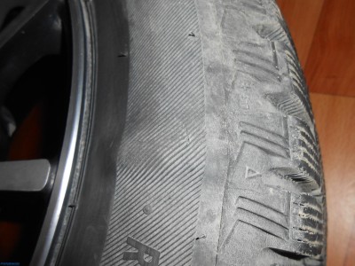

Отзыв про шины Bridgestone Blizzak Spike-01 185*60 R15
Резину обкатывал (новая машина была) плавный разгон, плавное торможение, скорость в пределах 80-90, так около 5т.км. Далее скорость держал около 100. Каждые 8т.км. смена резины перед зад. Резиной доволен, уверенно держит дорогу в сырость, в снег и в гололедицу. Хорошо гребет по снегу 15см, вообщем на такой резине я чувствовал себя уверенно 2.5 сезона.
Итог 3 сезона и 40т.км. на 2 шинах протектор по 6мм и на вторых двух по 8мм. Считаю это не плохим результатом.
Первый сезон (2013-2014) 8т.км. Недосчитался 3 шипов. Повреждений на шинах нет. Есть у меня привычка тщательно проверять резину после переобувки.
Второй сезон (2014-2015) 16т.км. Недосчитался 10 шипов. Появилось первое повреждение маленькая грыжа (выстой 1мм и длиной 4см шириной 1см)
Третий сезон (2015-2016) 16т.км. Колесо с грыжей решил не менять, поставил назад и следил за его состоянием. Где то в половину зимы стал замечать, что машину стало заносить буквально чуть-чуть плавное движение руля и все выправляется. При очередном перекидывание колес увидел, что шипов не хватает примерно 10-15%. В марте месяце пришлось покататься по области примерно 3т.км., когда с дорог начал сходить снег, вместе с самими асфальтом (я таких дорог за 14 лет ни разу не видел, не ну были участки, но чтоб вся дорога...). Не было ни одной поездки, чтоб на обочине я не видел водил, которые меняли битое колесо, а то и два. Я всегда успевал оттормаживаться, но всегда с АБС-кой, что должно было сказаться на резине. Так и получилось после смены колес просто офигел от количества повреждений на колесах, мелких порезов боковин, разрывов корта, порезов протектора, но чести самим шинам, сквозных проколов нет. Шипов осталось примерно 60-70%, многие из низ загнуты, но из резины торчат.
Вообще планировал резину использовать еще как минимум сезон, но после последней проверки как то страхово, видимо придется брать новый комплект. А так если бы мне не нужно было часто мотаться по области на дальние расстояния резина бы еще послужила естественно после ее ремонта.
Вот часть повреждений:

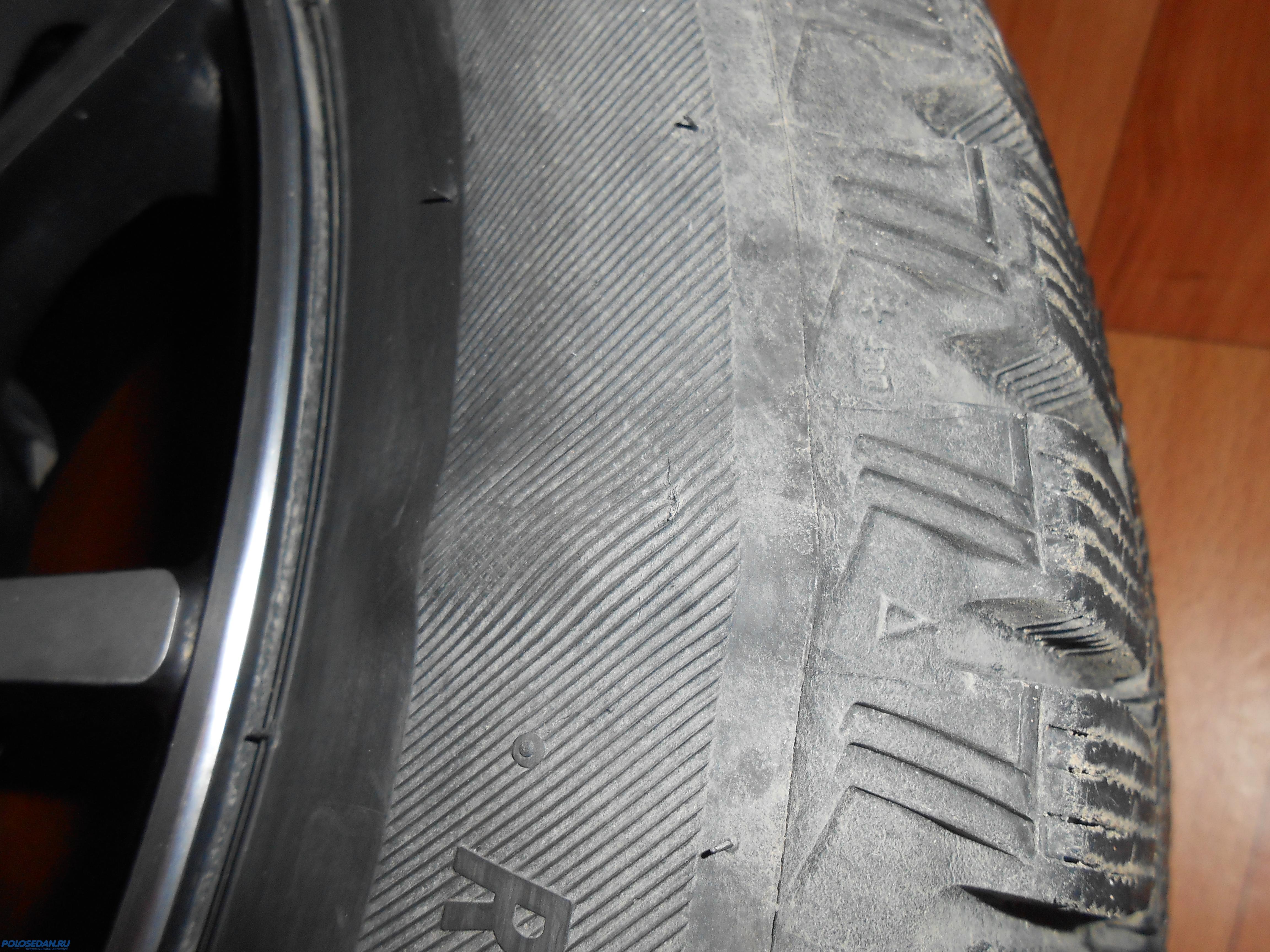

Комментарий к файлу: Правая задняя (протектор 8мм) грыжа

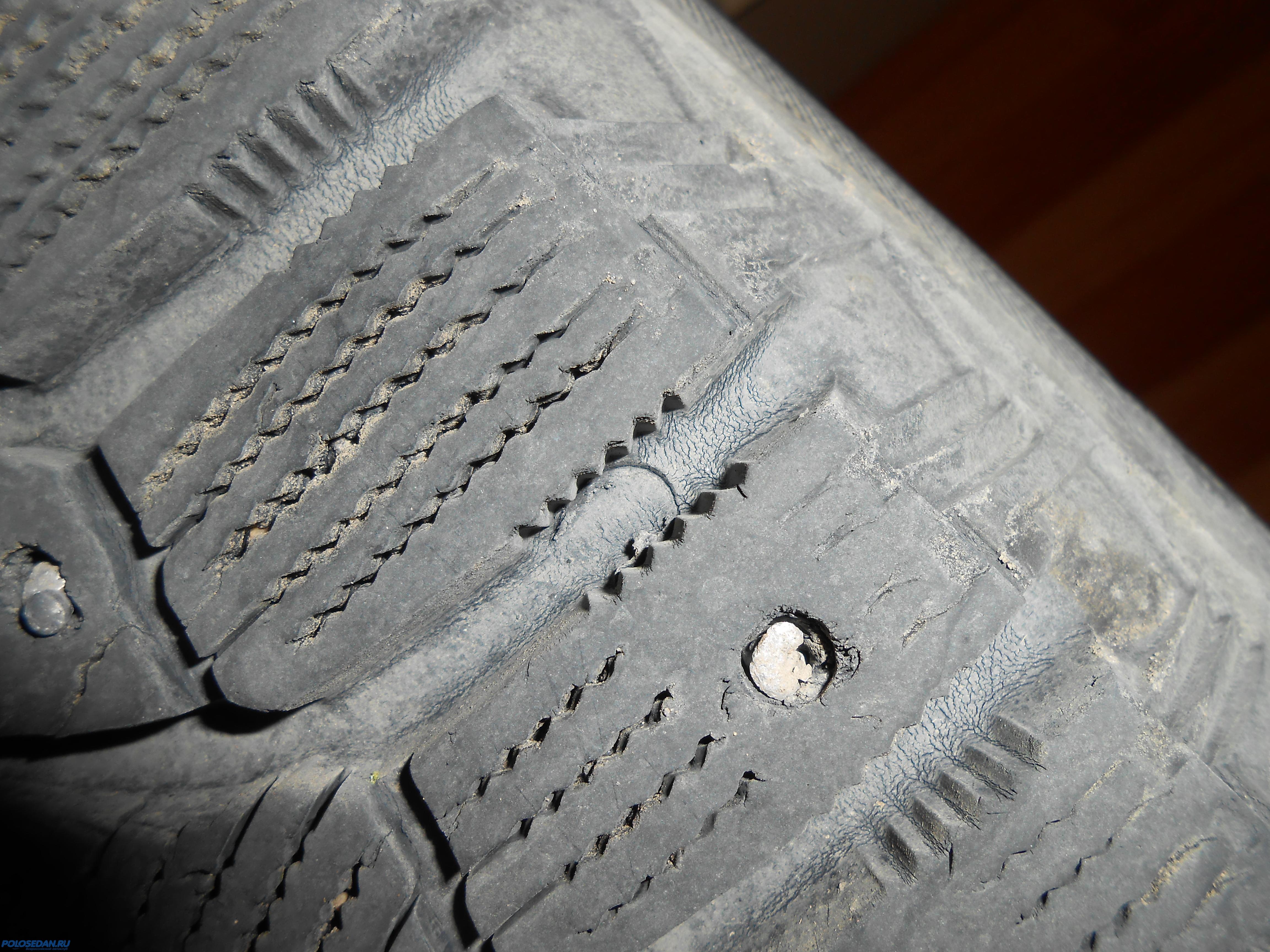

Комментарий к файлу: Левая передняя (протектор 6мм) порез между протектором

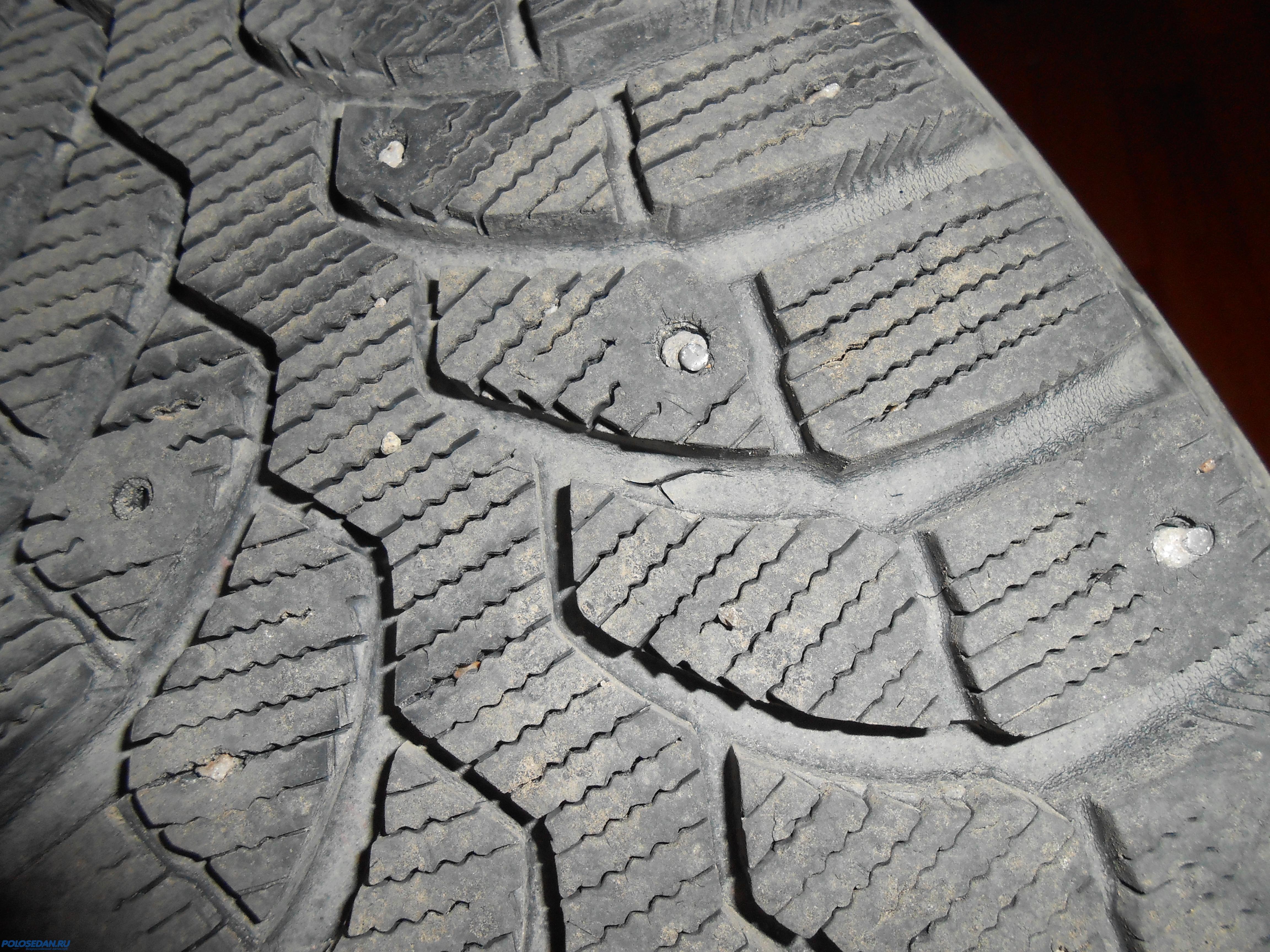

Комментарий к файлу: Левая задняя (протектор 8мм) трещина между протектором

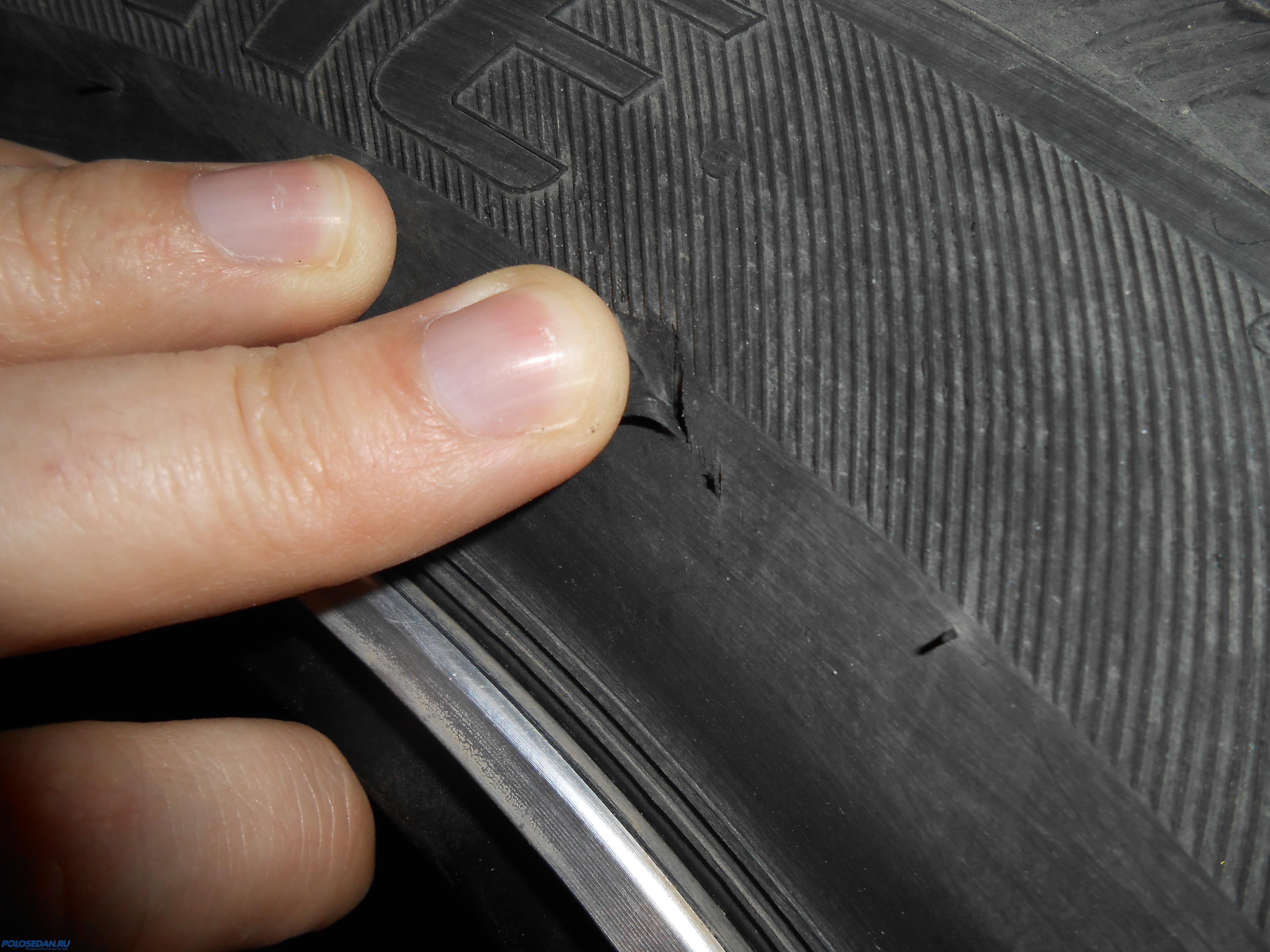

Комментарий к файлу: Передняя правая (протектор 6мм) боковой порез.
