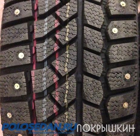

doxtur1968 писал(а):
Viatti Brina Nordico V-522
смотрю шипы как то интересно "сидят" в резине, новый метод что ли ?

Сообщения: 369
Благодарил (а): 15 раз.
Поблагодарили: 55 раз.
Это инновационный метод, так шипуют резину в Узбекистане, у них эксклюзивный патент от Всемирной Ассоциации Шиповщиков. :grin:
Сообщения: 1214
Благодарил (а): 336 раз.
Поблагодарили: 134 раз.
Имя: сергей
да.так шипы.спросил в магазине-сказали что типа все шипы на внешней стороне-более эффективно.посмотрим.у меня друг катал такую в том году.вроде доволен

День добрый. в свое время писал письмо в "ТД КАМА" касаемо шин Viatti Brina Nordico V-522 с просьбой разъяснить что это за такая модель. нужно было по работе.
Вот письмо ответ снизу.
"Добрый день! по вопросу ошиповки шин Viatti Brina Nordico V-522 могу ответить следующее: вероятно данные шины были ошипованы в разные периоды времени, так как до конца 2015 г. стальной шип с золотистым покрытием использовался в массовом производстве ошиповки шин производства ПАО "Нижнекамскшина", алюминиевые шипы начали использоваться с 2016 г. В связи с этим, на складах присутствуют шины как с теми так и с другими шипами, криминала в этом нет. В стальных шипах золотистого цвета, как и в алюминиевых - вставка выполнена из твердого сплава ВК-8, просто сам шип после сборки целиком покрыт золотистым цинком (гальваническим методом) в целях придания ему декоративных свойств.
По вопросу ошиповки шин только по краям беговой дорожки можно обратиться в НТЦ "Кама", так как они являются разработчиками шин и соответственно схем ошиповки. Данные модели к нам поступают с готовыми отверстиями, которые мы в соответствии с документацией заполняем шипами. А вообще, это шины, имеющие комбинированную конструкцию "липучка + ошиповка" .
С уважением,Заместитель директора ООО "Проф-Шип", Ирина Добрякова
email: irina-dobriakova@rambler.ru
тел/факс(8555) 49-70-36, моб. +7-965-618-15-16"
