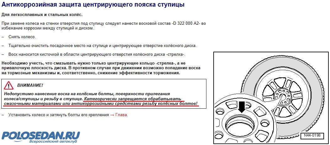

Все правильно, штатный балонный ключ не дает приложить слишком большое усилие при затяжке, т.к. он имеет короткий рычаг.
А вот резьбу болтов смазывать любой смазкой запрещено, инфа из ELSA:
Момент затяжки колёс, колёсных дисков.
О резьбе колесных болтов.jpg [ 170.22 КБ | Просмотров: 7067 ]
Пускай эльза учит жить буржуев в Европе. А с нашими реагентами даже смазанные осенью болты по весне откручиваются с диким скрипом, при том, что затяжка всегда штатным баллонником и от руки.
Я понимаю, нарушать правила - это по-русски, но голова-то на что нужна, шапку носить? Любая смазка витков резьбы - это уменьшение межвитковой силы трения в резьбовом соединении, а т.к. важнее крепления колеса к ступице в автомобиле нет ничего, то зачем так делать? Скрип создает сильный акустический дискомфорт при откручивании болтов? Вы их крутите каждый день?
Скрип как таковой мне индиферрентен, но он является признаком закисания резьбы. Чего я категорически неприемлю. А голова у каждого своя, и нужна она чтобы думать. И анализировать опыт. А 18-летний опыт эксплуатации авто говорит мне, что если колесный крепеж не забыли затянуть, то даже смазанные резьбовые соединения не ослабевают. Что, кстати, лишний раз подтверждается тем самым скрипом. Где ошибка в моих рассуждениях?
Ладно, давайте не будем как говориться "на своих" ошибках учиться, дабы не прослыть "дураком", а обратимся к огромному опыту "чужих", к примеру шиномонтажек. На какой из них вы видели, чтобы резьбу колесных болтов при установке колес смазывали чем-либо? На заводе какого из автопроизводителей так делают?
18-ти летний опыт за рулем - это прекрасно, но это напоминает мне то ли анекдот, то ли байку: "Едут три мужика в машине, водитель "гонит" под 140 км/ч" к нему обращается один из мужиков: "Сань, ты куда так гонишь-то?", а второй ему отвечает, "Паша, да отстань ты от него, он местный дорогу знает хорошо, ЕМУ МОЖНО". Как говорит народная мудрость "век живи - век учись..."
По поводу того, что скрип является признаком закисания резьбы, что вы подразумеваете под "закисанием" - коррозию резьбы или какие-либо ее повреждения? Такие болты по ELSA нужно тут же быстро, решительно заменить.
Колесные болты при откручивании могут издавать скрипы по причине затяжки высоким крутящим моментом (а момент затяжки 120 Н*м - достаточно большой), когда сила межвиткового трения достаточно высока и при "страгивании" болта поверхности трения "излучают" звуковую волну в диапазоне, улавливаемом человеческим ухом.

Madest писал(а):
Всегда смазывал графиткой резьбу
Вот хоть бы одним глазом посмотреть инструкцию к смазке, в которой написано, что она предназначена для "смазки резьбы колесных болтов". Сколько смазок не видел - нигде таких слов нет.
На графитной смазке написано, что она для резьбовых соединений. Колёсный болт - это не резьбовое соединение? :grin:
