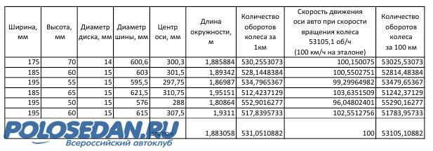

Вот мои расчеты изменения скорости авто при изменении размера шин.
Значения сравнивал с эталонным, которое взял из среднего среди приведенных типоразмеров шин.
Летняя резина для Поло седан. Отзывы и выбор.
Размеры колес.jpg [ 58 КБ | Просмотров: 3883 ]
По моим расчетам самым близким к заводским типоразмерам является 195/60 R15

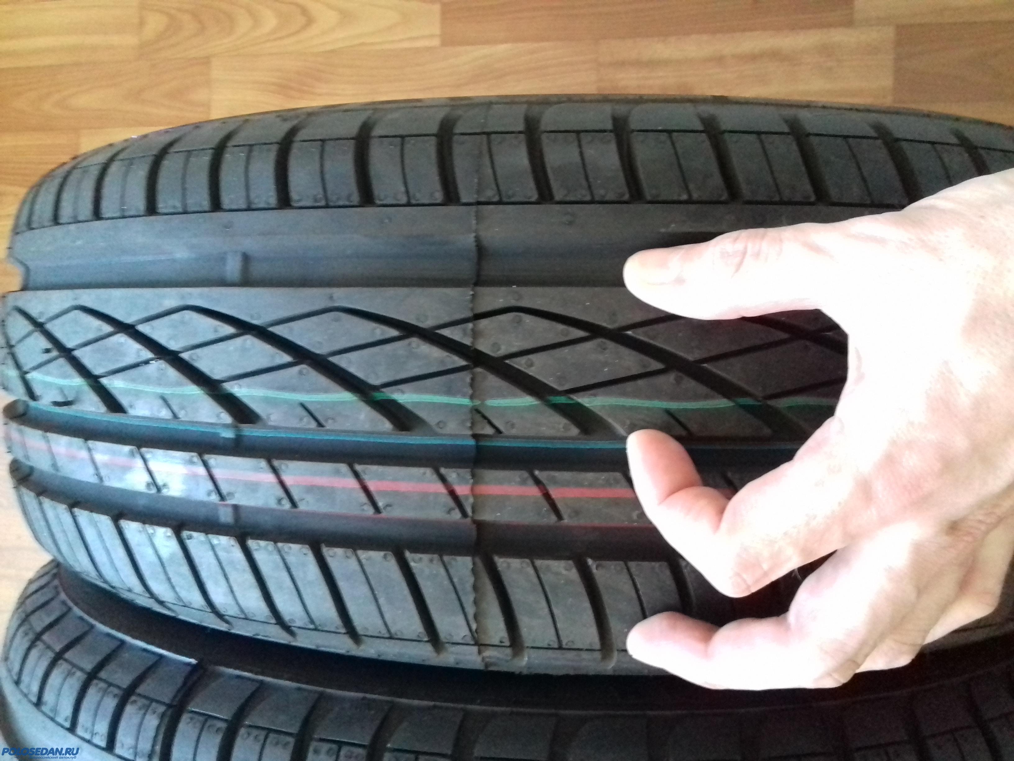

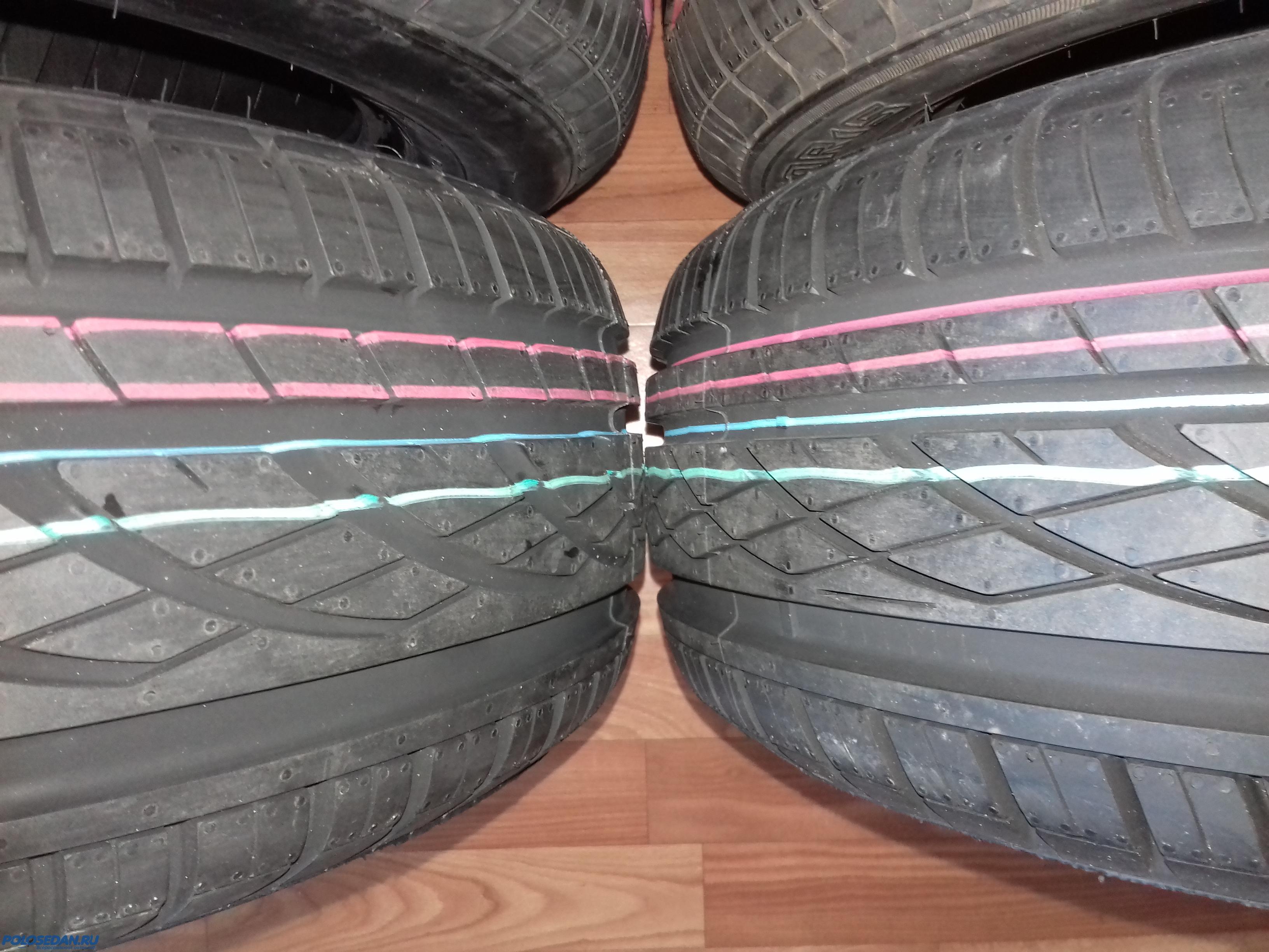

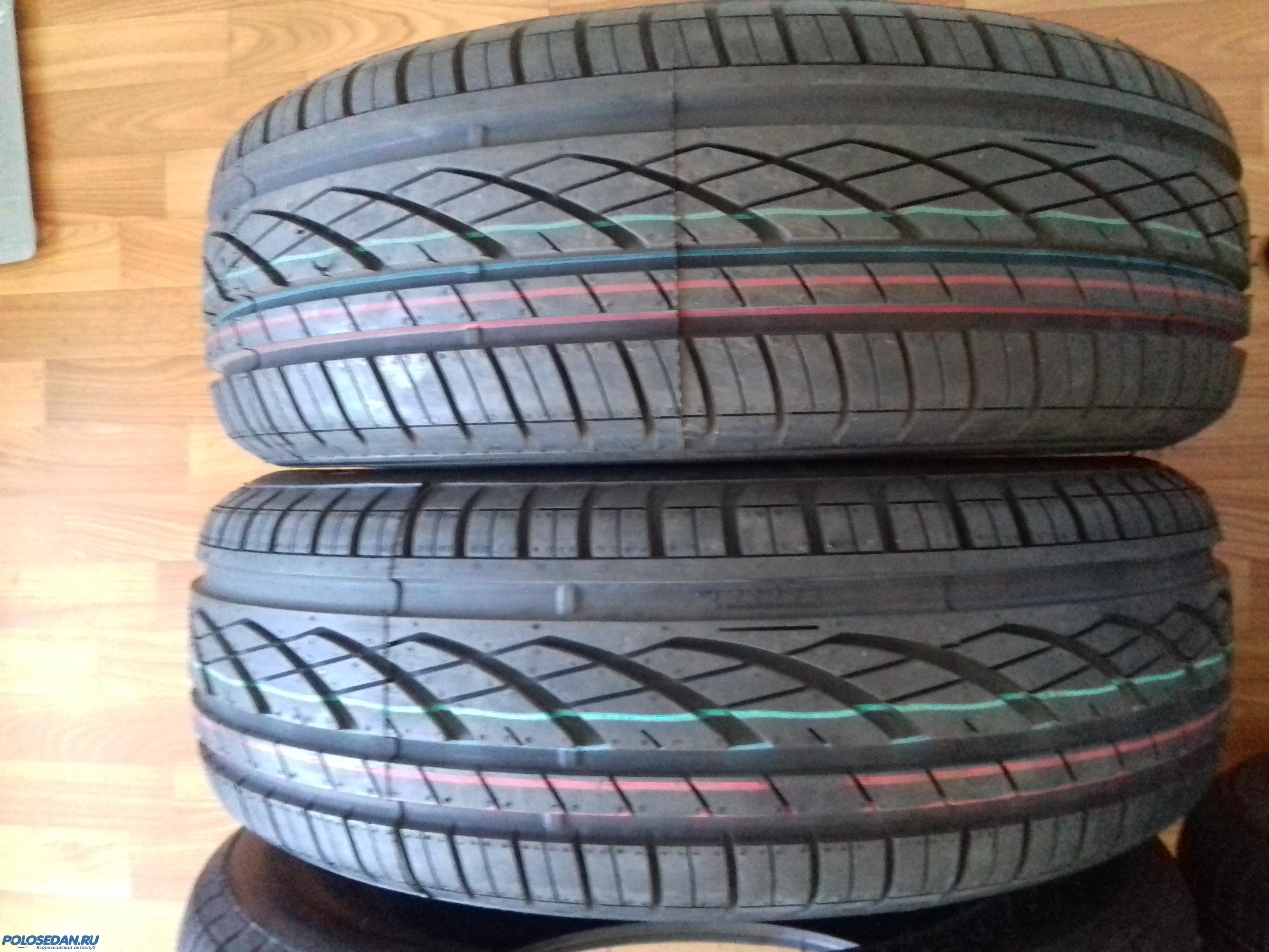

Мужики нужен совет! Купил на лето Каму-евро 129, начал сравнивать протектор, а он отличается, ширина канавок разная (2 шины с широкими канавками, 2 с узкими). Подскажите это чем-то чревато? Есть смысл менять, чтобы все шины были одинаковые?

Сообщения: 1574
Откуда: Мордовия
Благодарил (а): 595 раз.
Поблагодарили: 500 раз.
Выкинь ее нафиг, и будешь счастлив)))
Сообщения: 1017
Благодарил (а): 18 раз.
Поблагодарили: 209 раз.
Одинаковые канавки - на одну ось. И всё пучком.

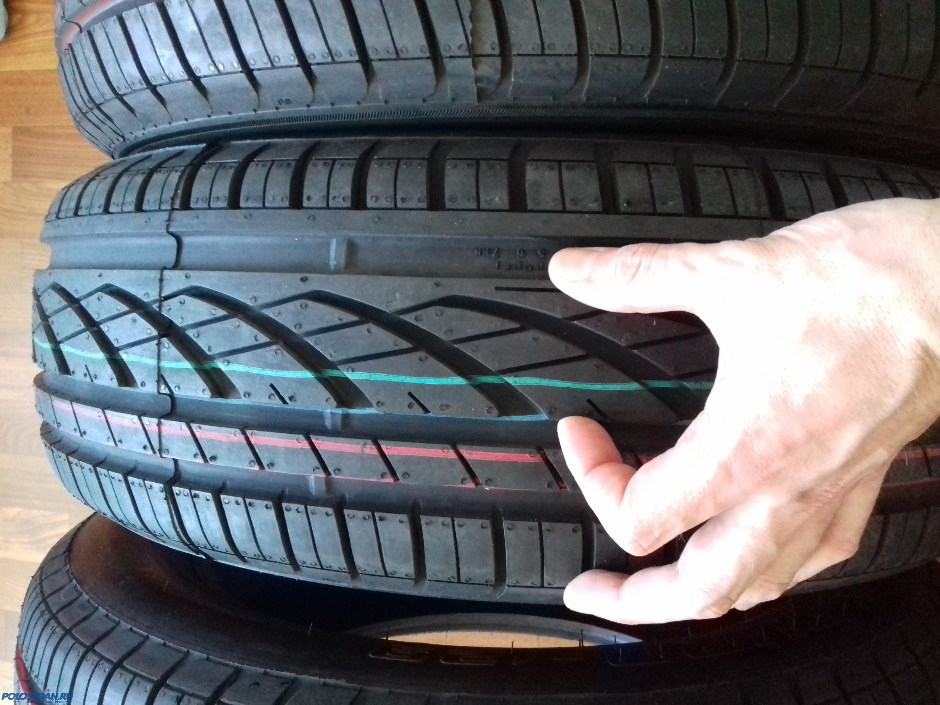

Зарегистрирован: 04 фев 2012, 23:34
Сообщения: 17
Откуда: Оренбург
Благодарил (а): 13 раз.
Я все понимаю что № партий могут быть разные. Но рисунок оказался разным в одной партии! Это меня и смутило, как так!
Комментарий к файлу: Широкие канавки на протекторе
20160410_093216.jpg [ 3.23 МБ | Просмотров: 4246 ]
Комментарий к файлу: Узкие канавки на протекторе
20160410_093209.jpg [ 2.78 МБ | Просмотров: 4246 ]
