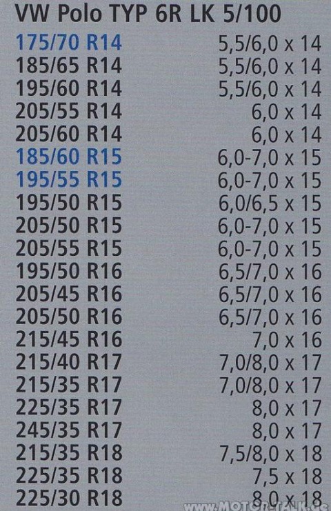

А вот ещё такой вопрос. Кто опытным путём ставил, какая максимальная ширина профиля, который можно ставить и который не будет задевать?
skater_nex,не помню, кто уже выкладывал, но думаю в теории можно любые из списка ставить
Параметры дисков и резины подходящей для Поло!
Размеры дисков и резины для Поло седана.jpg [ 142.52 КБ | Просмотров: 6871 ]
