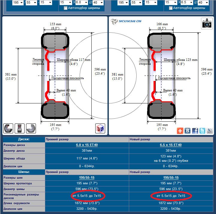

Как-то так:
Параметры дисков и резины подходящей для Поло!
кальк2.png [ 74.43 КБ | Просмотров: 4558 ]
