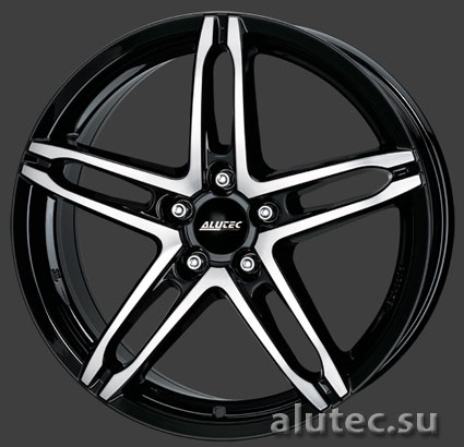

А как такие
Alutec-Poison.jpg [ 35.28 КБ | Просмотров: 3939 ]

моё мнение что подобные не будут подходить из-за массивной кормы самого поло. будет выглядить как декор имхо.
