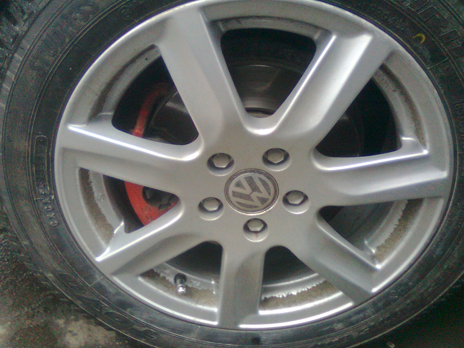

Приобрёл replika wv10, 15-ые, за всё 9840(с болтами).

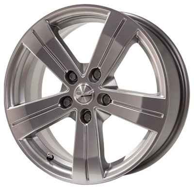

Заказал в EXIST СКАД МИЦАР селена http://www.Магазин автозапчастей/cat/UCat/14/1#&&F=1_11_3579)1_12_3665) ,жду уже 5 дней.
Вчера разговаривал с технологом завода СКАД, тот уверил что отверстия под болты действительно на 14мм(конус)., но диск может не подойти ( суппорт будет вплотную к спицам диска ).
Болт с конусным посадочным местом купил для пробы ( болт а\м москвич - резьба та же, только головка на 19).
Позже выложу отчет + фото.

Хорошие диски,знакомый брал такие на шкоду неподошли,суппорт мешает помогли кольца проставочные.

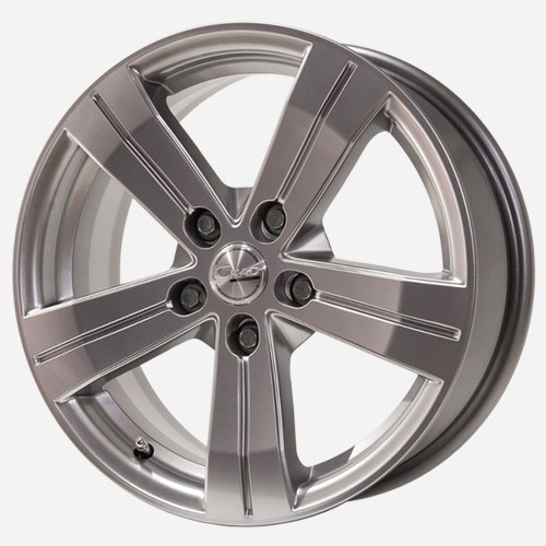

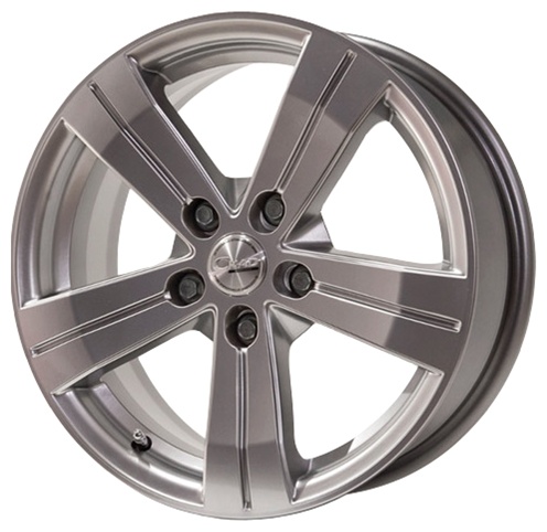

Получил Скад "МИЦАР 5.5x14, 5x100, ET38, D57.1, селена" , заказывал в Магазин автозапчастей артикул 0870308
поставил, все четко подходит, суппорт передних колес не цепляет спиц диска (зазор достаточный)
Вес стальных 14" - ровно 7 кг.
Вес литых 6,54 кг.
нужны болты с конусным посадочным местом ( отечественные на М14 подходят) закрутил на 8 оборотов
Резину одел Zeetex ZT101 185/70/14 88T

Где так дешево купили? Чем они отличаются от replika wv47? Внешне очень похожи.
