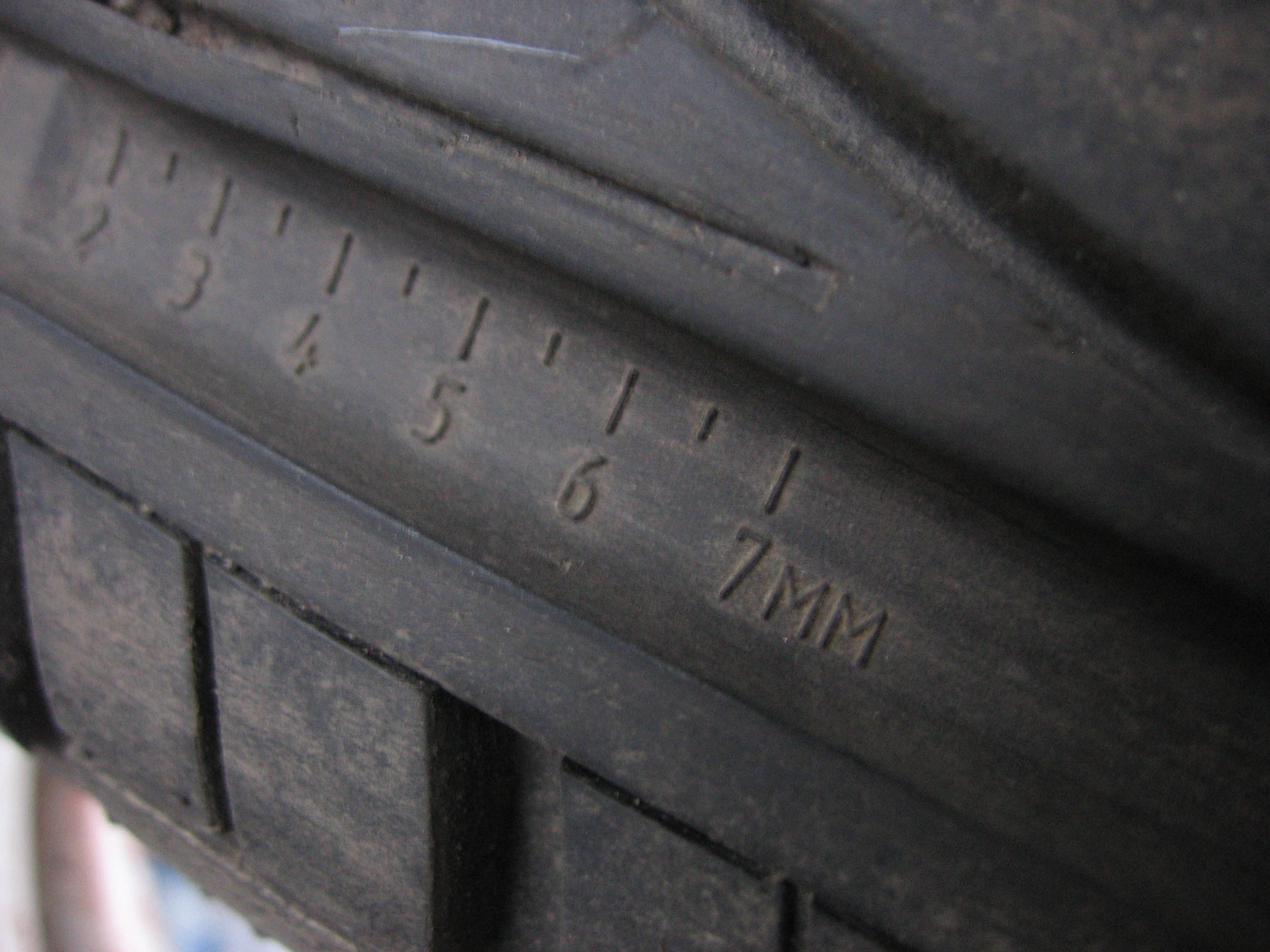

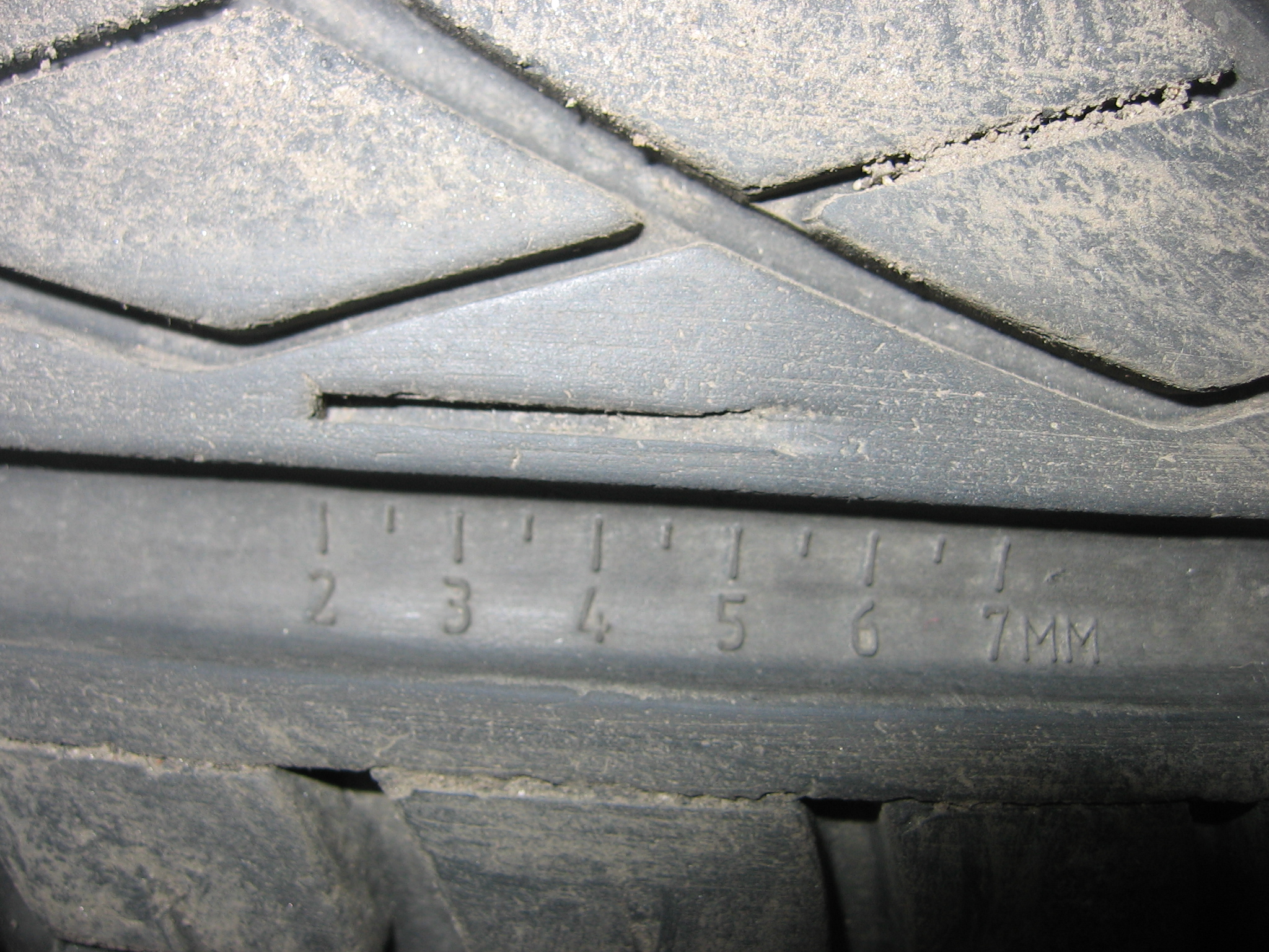

Поменял резину штатную Кама-129 летнюю на зимнюю соответственно. На резине Кама есть индикатор износа шины 2-7 мм: параллельно шкале желобка протектора обозначена "выточка", которая в зависимости от износа меняет свою глубину и и расстояние, соответствующее шкале 2-7 мм.
У меня износ передних шин за сезон(ок 8 мес, пробег за это время ок. 10000) 2 мм(то есть шкала показывает ок. 3мм ещё осталось), задних износ практически отсутствует.

всё-таки. без износа по индикатору и износ 2 мм, осталось 3-4 мм
Износ протектора шины/резины за сезон.
IMG_2767.jpg [ 1.42 МБ | Просмотров: 15621 ]
IMG_2764.jpg [ 1.36 МБ | Просмотров: 15621 ]

Вообще то износ "плечевых" зон протектора на передней оси ПЕРЕДНЕПРИВОДНОГО автомобиля-вполне закономерное явление.Так же способствует этому неправильное давление в шине и привычка "подвалить газку" при прохождении поворотов.
