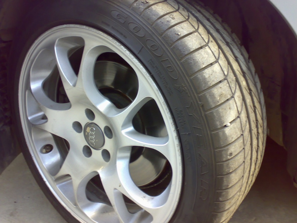

Здравствуйте! Искал форум поло хэтча, но не нашёл) Так что хочу спросить здесь. Я взял себе диски 8jx17 et35 с ауди тт и хотелось бы узнать какой размерности шины на них поставить? 215/40 как рекомендует ОД или 205/40 или ещё какой размер? ОД в Саратове рекомендовал 7,5jx17 et38 и размерность 215/40 причём для хэтча параметры не нашли и эти параметры они взяли от седана) Сказали что одинаково должно быть) Так вот я думаю диски то норм подойдут ведь не сильно разнятся параметры от рекомендованных?
Диски фирмы RH на самих дисках Made in germany, клеймо как положено,не варены, не гнуты, надо только чутка подкрасить, но я в любом случае хотел их в белый красить.
R16,и больше.
1423384.jpg [ 161.06 КБ | Просмотров: 3857 ]

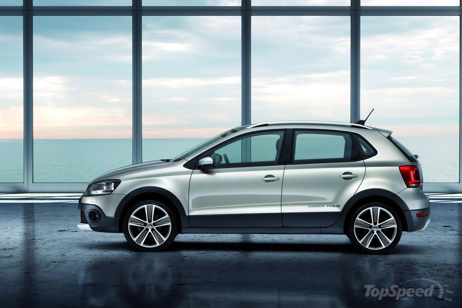

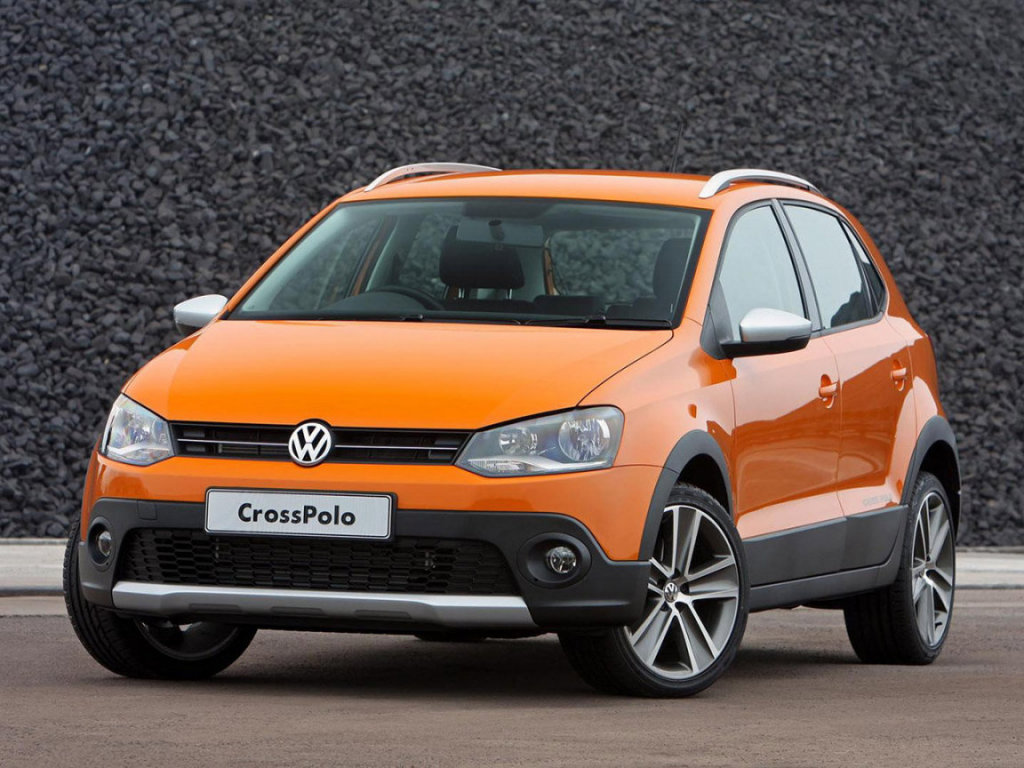

У дилера стоит на продажу CrossPolo с дисками 16 и шинами 215/45. Это я к тому, что кто то тут пел о не рекомендованных Вагом для Поло седана дисках и колесах больше 15 и 55. В отличии от этих фоток на машине стояли многоспицевые диски.
R16,и больше.
Volkswagen_CrossPolo.jpg [ 164.41 КБ | Просмотров: 3835 ]
R16,и больше.
2011-volkswagen-crosspolo-5_1600x0w.jpg [ 178.81 КБ | Просмотров: 3835 ]
