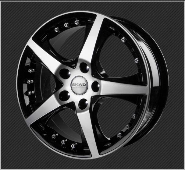

Диски Скад Даймонд
16x6.5" 5x100 Et38 Dia57.1
Цвет: Алмаз
Жду приезда…
R16,и больше.
SKAD_Diamond.JPG [ 56.75 КБ | Просмотров: 3519 ]

Evgenomsk писал(а):
Диски Скад Даймонд
Цвет: Алмаз
Жду приезда…
Красивые, а цвет машины - черный металлик? ;)

ШиКоЛадка писал(а):
Evgenomsk писал(а):
Диски Скад Даймонд
Цвет: Алмаз
Жду приезда…
Внизу написано ;) Урано!
