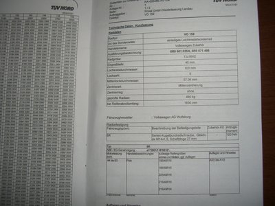

dinamit, будь добр, сфоткай пож-тф паспорт, с размерами и вылетом, очень нужна фотка. Заранее спасибо bt
Сообщения: 643
Благодарил (а): 1139 раз.
Поблагодарили: 459 раз.
Не вопрос. Пожалуйста. bt
R16,и больше.
CIMG3484.JPG [ 1.31 МБ | Просмотров: 5430 ]
Зарегистрирован: 28 апр 2012, 23:00
Сообщения: 81
Откуда: kazan
благодарю))) bt
