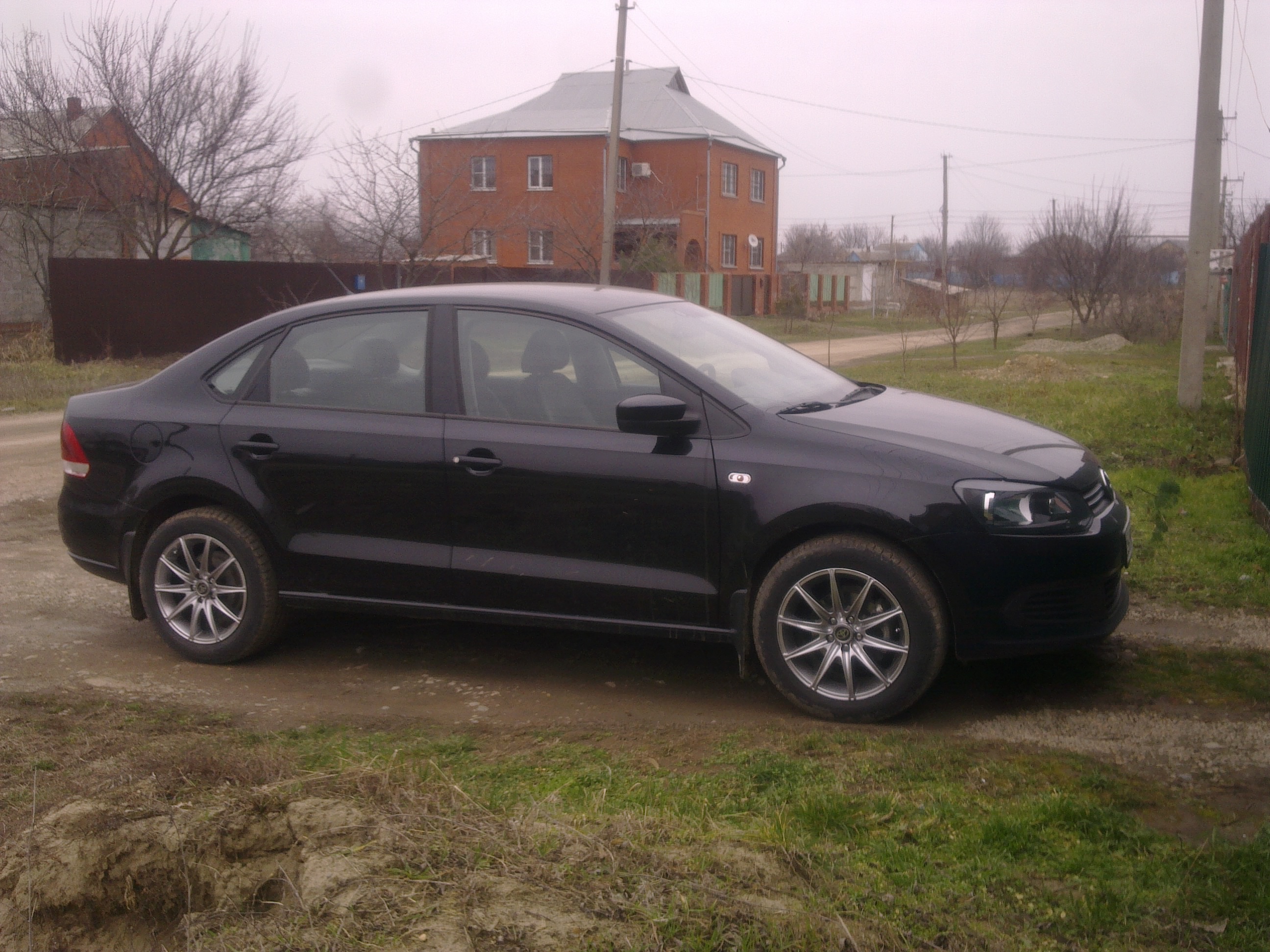

У меня стоит 205\55 р16 мишка енерджи. Управление-супер!!! По трассе,серпантину - формула если не 1,то 3000 точно!:) Но когда теща сзади сидит,заднее правое колесо на сильных поворотах цепляет за выпуклость защиты. эта выпуклость только под правым колесом - прикрывает заливной шланг. Но если не отжигать,все ок!!!

alex824ru, а что на штатном размере управление хуже? Трет это ни беда , - пока оцинковку процарапает... :grin:

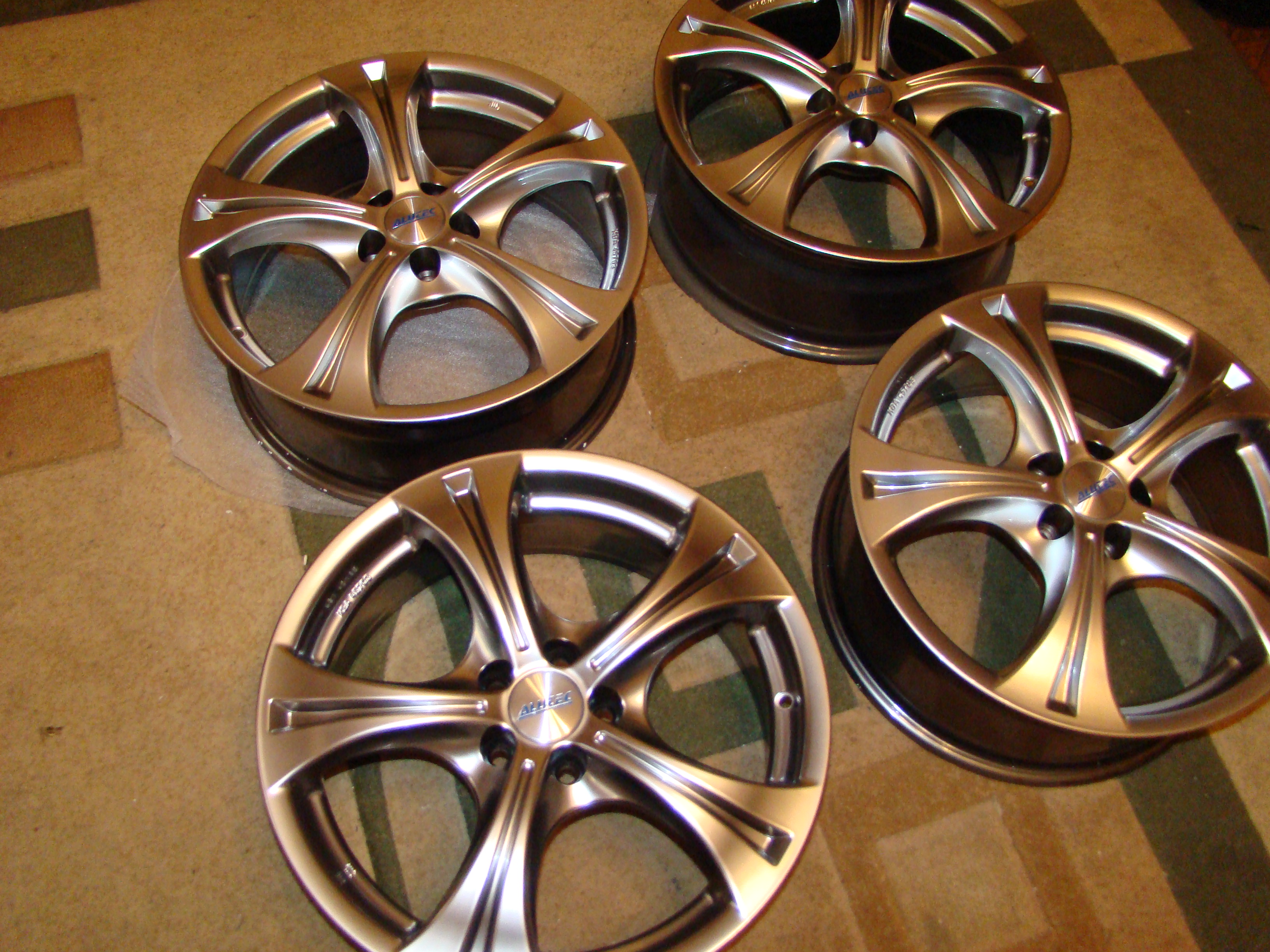

Ребят, у дисков параметры такие:
17" 5\100 ET45 DIA 56.1
Не подойдут из-за DIA? Блин блин? У нас же 57,1. Что делать? Нид хелп)) :o
вечный русский вопрос... Или менять, или растачивать. Других вариантов что-то в голову не приходит. :?
Почти как штат, в штате ЕТ46. DIA придется пропилить до 57.1, если очень прям хочется именно эти дицки. Ищите тогда грамотного токаря. Резину 215/40/17 однозначно.

Wilkinson, думаю есть наверно в Санкт-Петербурге машзаводы , так вот проблемы никакой нет , сам работаю на заводе и мой напарник проделывал процедуру по расточке дисков не раз ( жалоб не было ) . Только он не токарь , а расточник ( потому как настраивается по отверстию , а не по внешнему ободу , что бы не было биения) , на токарном станке скорее не получится , т. к. надо зажимать , а это может его сдавить . Так , что если без ума от дисков - действуй . Удачи !!!

Wilkinson Погуглите в Питере по поводу расточки DIA. Наверняка кто-то делает у вас там.

Вот такие семнашки сегодня забрал) болты и проставочные кольца были в комплекте!
