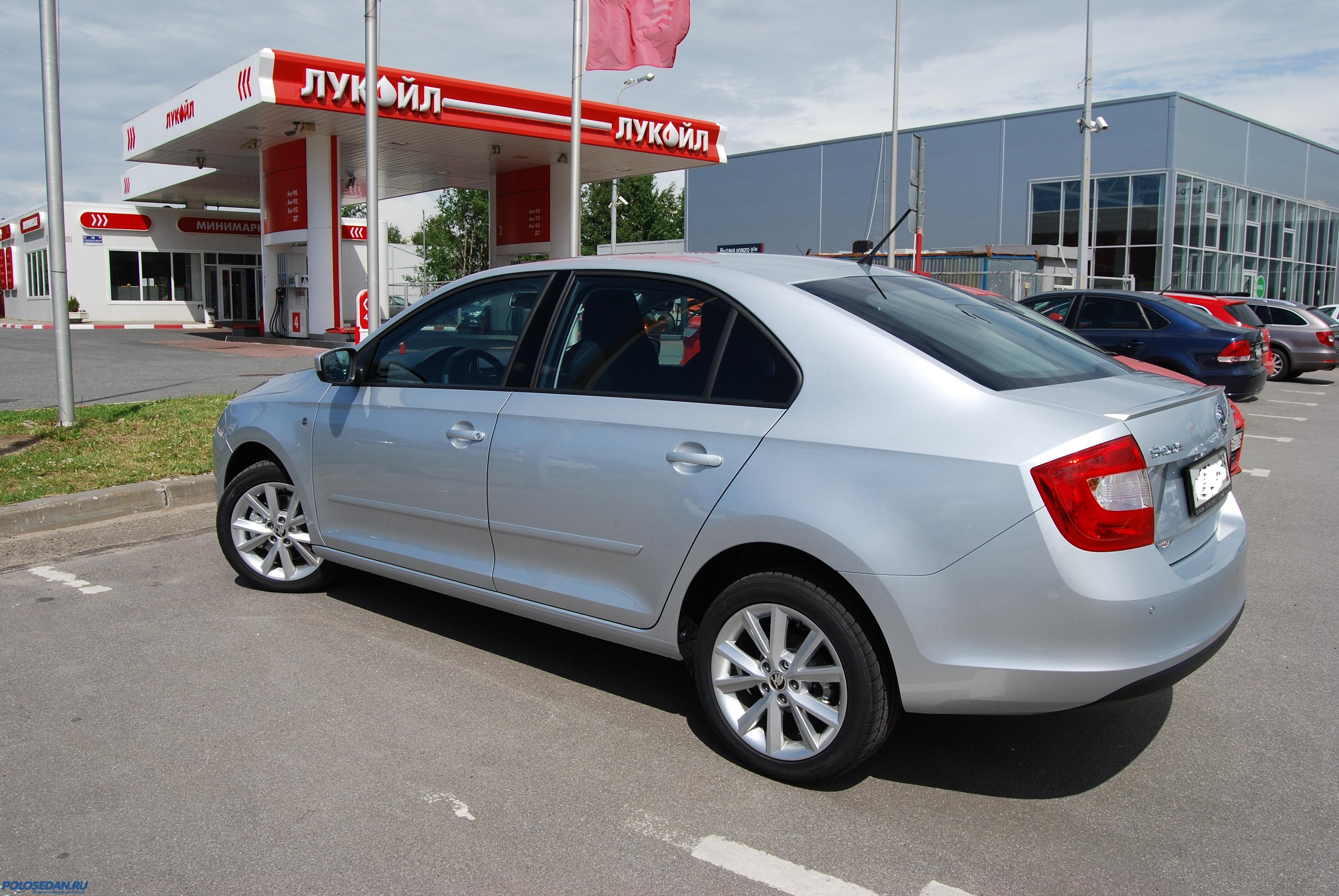

На моём рапиде штатно 215/45 R16 держак то что надо, но на зиму стоят поуже 185/60 R15
Эксперимент «Авто Mail.Ru»: зимние шины — лучше узкие или широкие?
https://auto.mail.ru/article/55992-eksp ... _shirokie/
