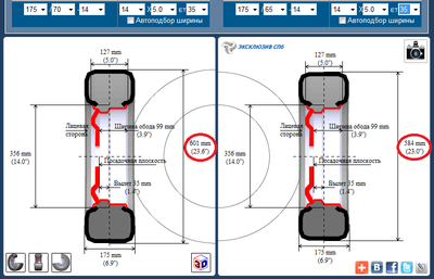

Добрый день всем! Остались от Калины новые зимние шины, 175/65 14 радиус. Вопрос вот в чем - можно ли использовать такие шины на Поло и будет ли это чем-то чревато?

Можно. Но клиренс уменьшится на 9 мм.

Спасибо за ответ. Авто по будет ездить по относительно ровным минским дорогам, уменьшение клиренса, надеюсь, будет несущественным. Кстати, насчет 9 мм, увидел такую же цифру на шинном калькуляторе и удивился, я думал, что клиренс мм на 5 должен уменьшится, не более. не подскажете, как вышло 9 мм?

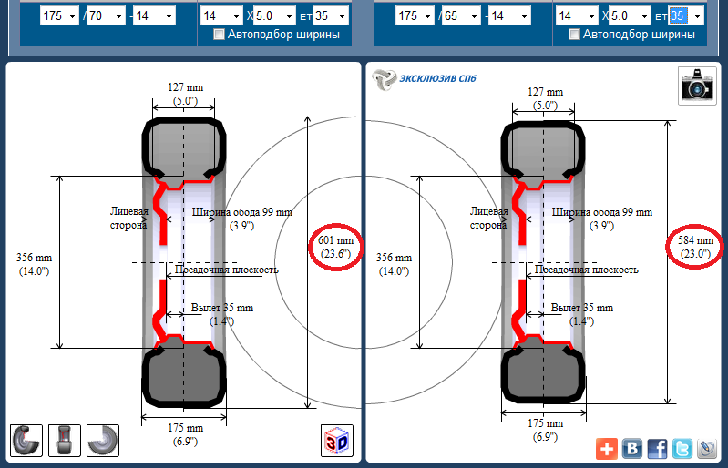

ivallaros писал(а):
как вышло 9 мм?
Штатно 175/70, у вас 175/65. Изменение профиля на 5% от 175 мм = 8,75 мм.
Примерно так:
175/65 R14 на Polo Sedan
кальк.png [ 65.63 КБ | Просмотров: 6312 ]

спасибо за помощь и объяснения, затормозил и забыл, что высота шины - процент от ширины :) Стыдно аж :)
