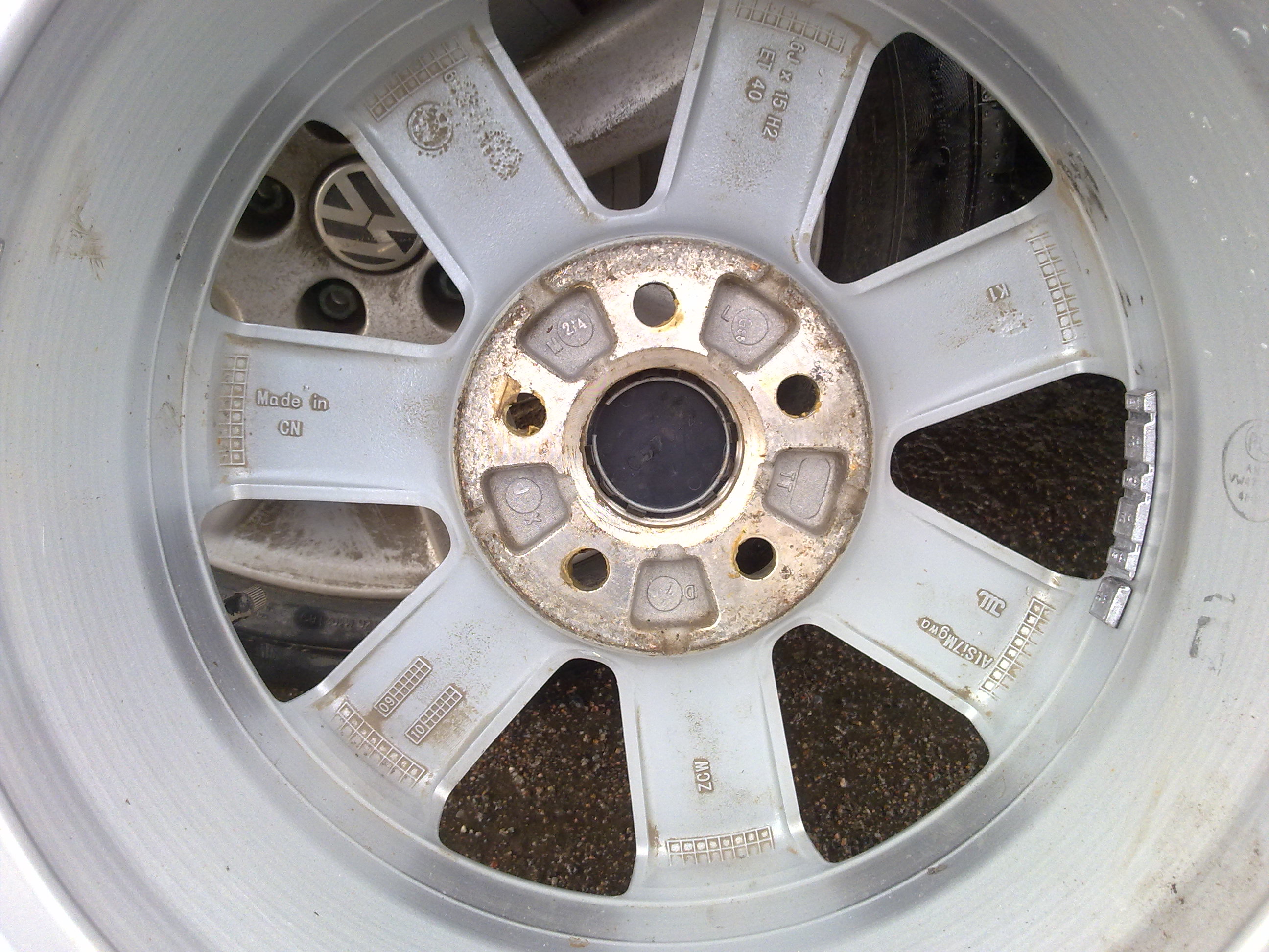

Довольно крупное фото дисков
Как отличить родные диски?
CaHuTaP, http://market.yandex.ru/model.xml?model ... 3517748421
Реплика VW 47 внутри.jpg [ 882.21 КБ | Просмотров: 13348 ]
Replica VW47 6x15 5x100 D57.1 ET40 S.jpg [ 24.08 КБ | Просмотров: 13430 ]
1.jpg [ 190.65 КБ | Просмотров: 13432 ]

Есть мнение, что это и есть производитель наших дисков. Локализация, не забывайте об этом. Если я не прав - поправьте)
Точнее, производитель - КиК, а диски http://market.yandex.ru/model.xml?hid=1 ... 4&clid=502
А товарищи торгаши уж обозвали репликой. В любом случае, на оригинале должен быть набит каталожный номер на одном из лучей, а на реплике - вряд ли он будет.
