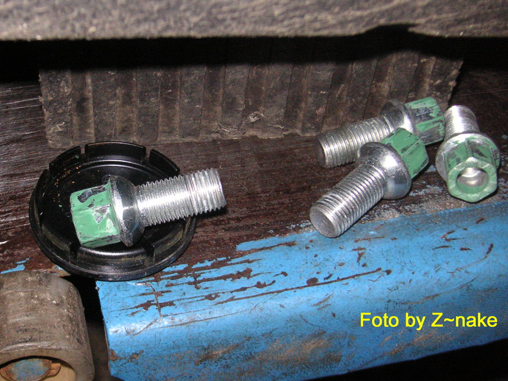

Кто может написать параметры крепежных болтов ?
Штатные колёсные болты для VW POLO CD 2010> М14х1,5х27 сферическая посадка.
Для реплики M14x1.5x28 коническая посадка 60° hex 17мм.
Достаточно кликнуть.
Болты для дисков, параметры.
Болты.JPG [ 298.45 КБ | Просмотров: 121892 ]

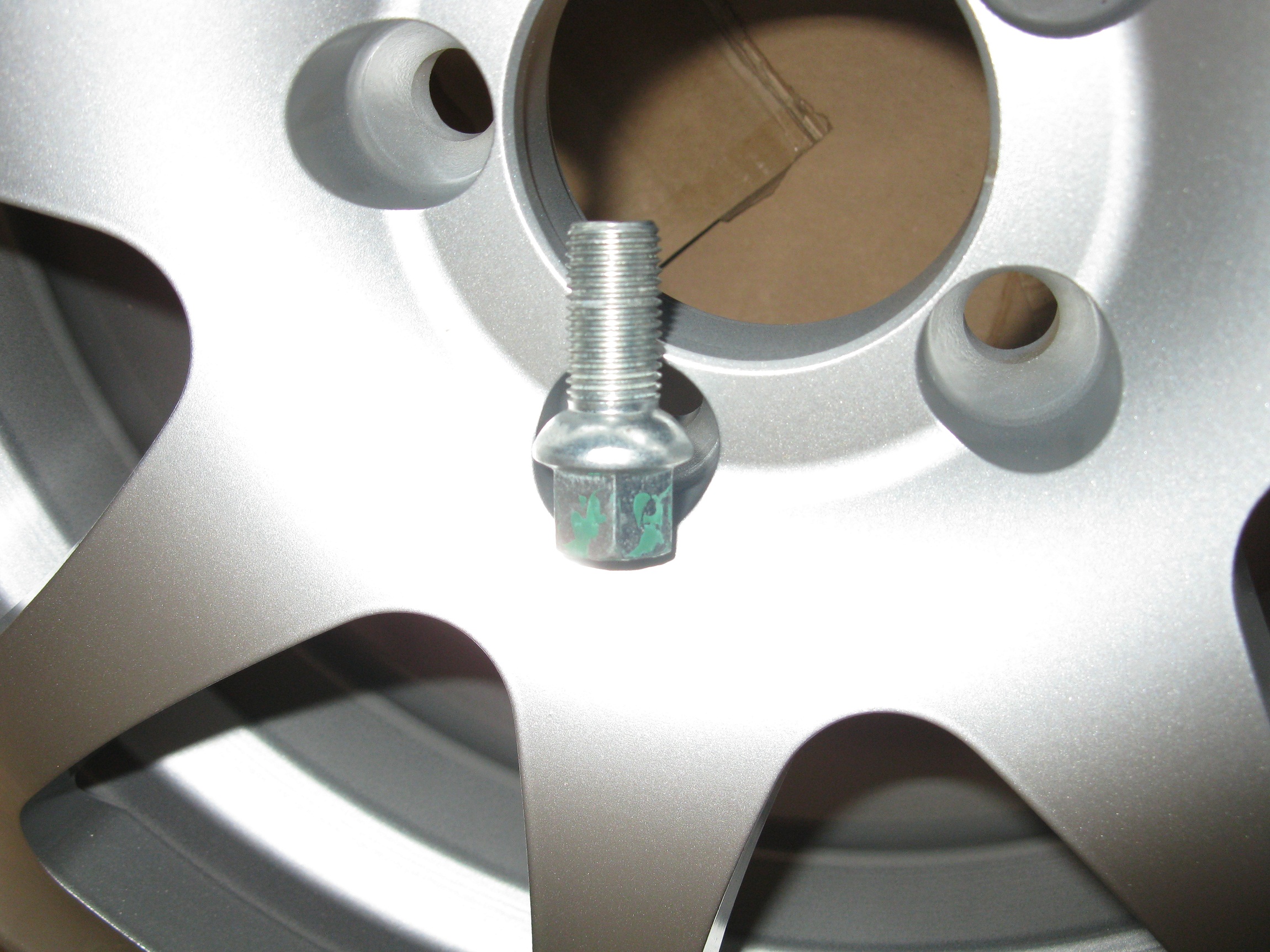

Фотка правильная для дисков с с конусными отверстиями, фотка выдернута из темы: доп оборудование > секретные болты на колёса. Для родных дисков (стальных и литых) болты одинаковые М14х1,5х27 сферические. К этому диску не подойдёт.
IMG_0203.JPG [ 934.46 КБ | Просмотров: 59433 ]

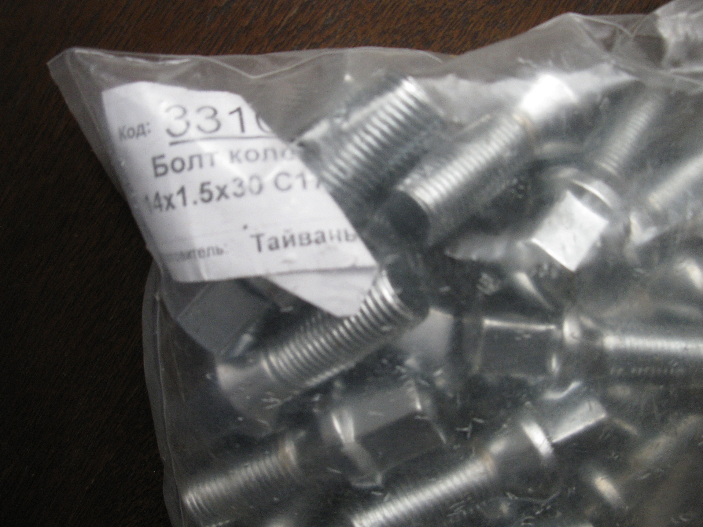

Подскажите какой длины взять болты на литой диск K&K Иллюзио ширина 6 дюймов диаметр 15 дюймов, вылет 38. На сайте K&K имеется крепеж М14х1,5/30 и М14х1,5/28. Литой диск вроде как по толщине больше штампованного?
Сам диск выбирал на этом сайте http://www.kolesa-kik.ru/goods/?id=78&cc=2
Берите на 30 не ошибётесь, хотя 28 тоже подойдут. Заводской баллонный ключ может не влезть в отверстие вашего диска.
