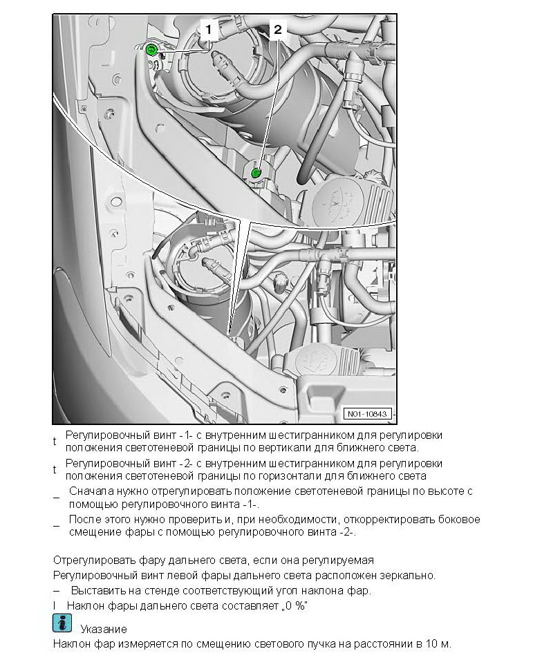

Подскажите пожалуйста,Как Поднять Фары(не из Салона)! Искал не могу найти,А То одна выше другой светит!

Данные из Elsa - рекомендации VW по регулировке и проверке фар.
корректор Фар
Страница_6.jpg [ 239.22 КБ | Просмотров: 3351 ]

спасибо :),попробуем настроить :)
