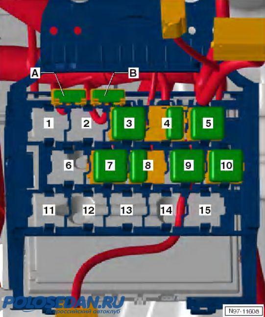

Причин может быть много. На мой взгляд наиболее вероятные (раположены от более вероятной к менее ):
1-пропадает контакт в подрулевом переключателе "ближний-дальний"
2-реле ближнего света №4
Периодически гаснет ближний свет фар  VW Polo sedan

Ближний свет отрубился совсем и больше не включается. Пытаюсь добраться до реле, но что-то мешает снятию панели. Что там может быть? Со всех сторон панель легко снялась, но в правом нижнем углу такое впечатление, что на шуруп прикручено... Никак рука не пролезает.
Можно ли взаимозаменять реле? Там вроде одинаковая маркировка у некоторых релюшек, можно ли какую-то вытащить и вставить на место предположительно неисправной, чтобы это уточнить?
Картинки почему-то не вставляются, форум выдает ошибку. Ссылки: Фото панели и Фото реле
Кстати, на вышеприведенную схему реле как-то не похоже: на схеме сверху первым идет большое реле 3, а у меня 2 маленьких, и во втором ряду тоже, вместо 7 я вижу два маленьких. Сильно похоже на эту картинку без реле R2 - но судя по ней там вообще нет реле ближнего света...
