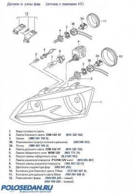

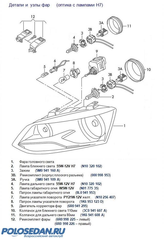

Детали и узлы фар:
Фары от Polo Hatchback с лампами H7. Обслуживание.
Детали и узлы фар.jpg [ 156.14 КБ | Просмотров: 18514 ]

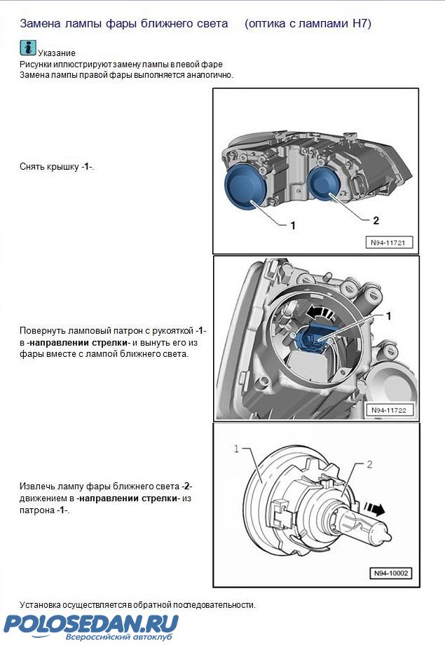

Замена лампы фары ближнего света:
Замена лампы фары ближнего света.jpg [ 137 КБ | Просмотров: 18514 ]

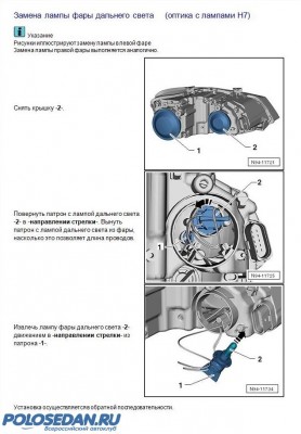

Замена лампы фары дальнего света:
Замена лампы фары дальнего света.jpg [ 139.67 КБ | Просмотров: 18514 ]

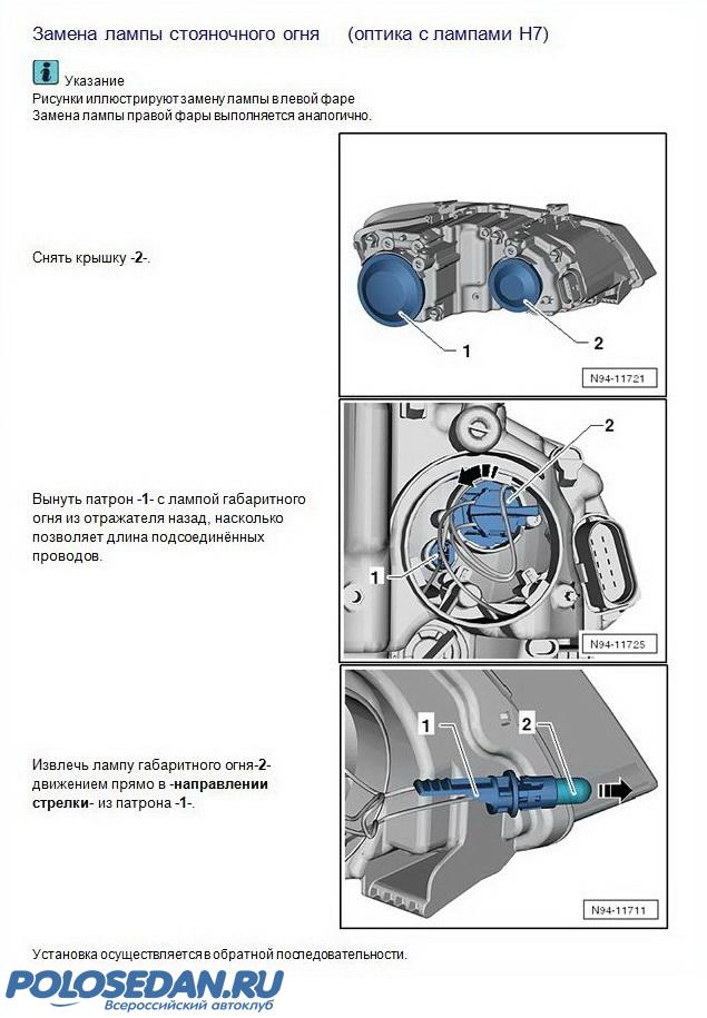

Замена лампы стояночного огня:
Замена лампы стояночного огня.jpg [ 144.47 КБ | Просмотров: 18514 ]

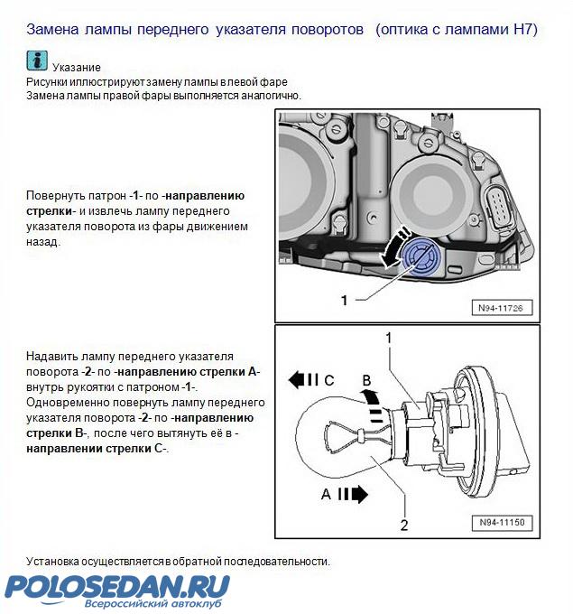

Замена лампы переднего указателя поворотов:
Замена лампы переднего указателя поворотов.jpg [ 130.32 КБ | Просмотров: 18514 ]

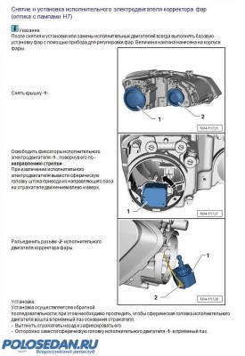

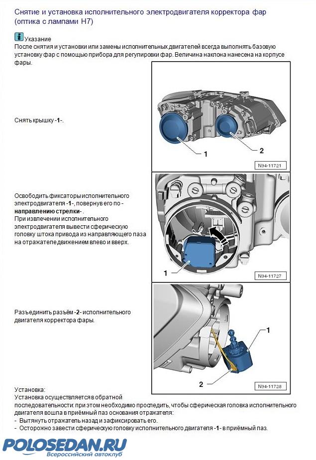

Снятие и установка исполнительного электродвигателя корректора фар:
Снятие и установка корректора фар.jpg [ 169.21 КБ | Просмотров: 18514 ]

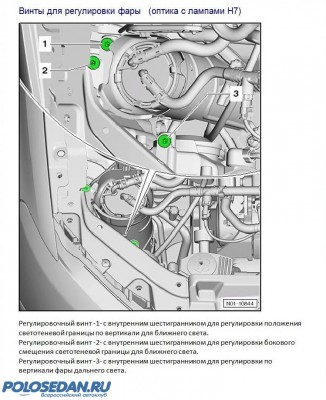

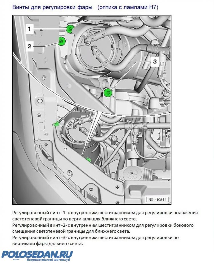

Винты для регулировки фары:
Винты для регулировки фар.jpg [ 216.62 КБ | Просмотров: 18514 ]
