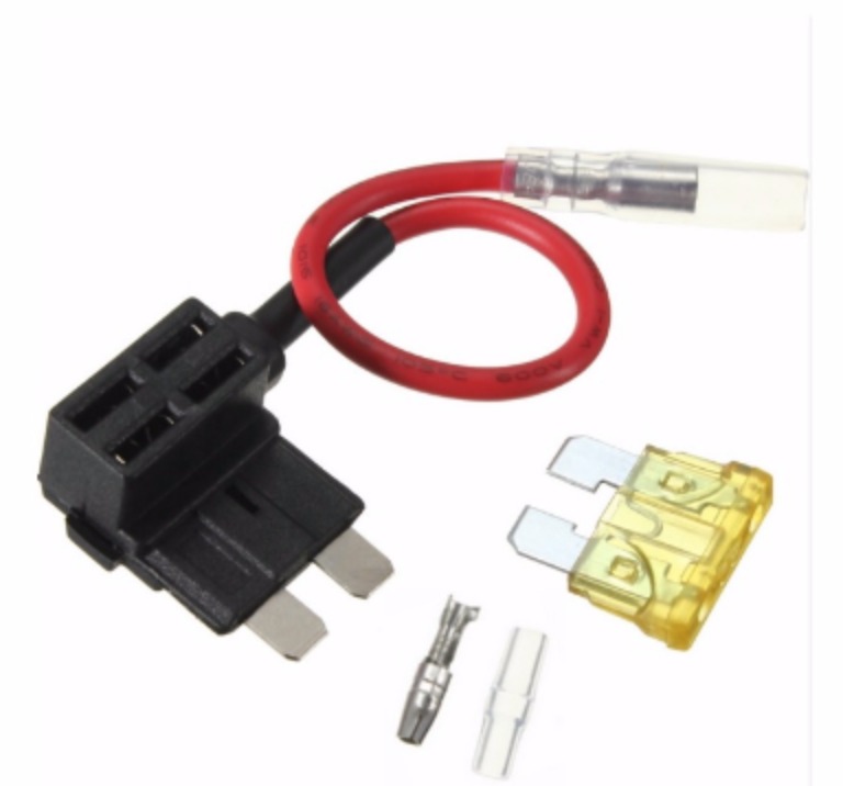

подпаяв провода к предохранителям
Паять ничего не придется, китайцы придумали вот такие штуки, заказал пятОк, на всякий.. Один чел сказал, что поместится в колодку предохранителей без проблем.

А можно ссылку где заказывали.
ССЫЛКА
При заказе не забудьте указать под какой предохранитель нужен адаптер, в моем случае - Big
Сообщения: 372
Благодарил (а): 393 раз.
Поблагодарили: 72 раз.
За ссылку спасибо, но меня это не устраивает, т.к. на старом РХО-20 , когда он начал глючить, я взял и полез в сам прибор и запорол его, а когда разобрался, проблема была в переменном контакте на предохранителе питания, который висел на проводе в пластиковом корпусе, поэтому стараюсь избегать лишних контактов, лучше пайки по надёжности ничего не придумали.Да и эти вставки будут перекрывать доступ к соседним предохранителям, что не очень удобно.
О, да, это по русски! :grin:
Спорный вопрос... тем более, в любом авто все провода соединены с пинами путем обжима.
И вообще, зачем ссылка то была нужна? :?
Сообщения: 369
Благодарил (а): 15 раз.
Поблагодарили: 55 раз.
Смотря где паять, если в салоне, где сухо и вибрации минимальны, то пайка пойдёт. А если снаружи, где активная среда и вибрации от дороги, от мотора, то там пайка разрушится гораздо быстрее, чем хорошая скрутка.
