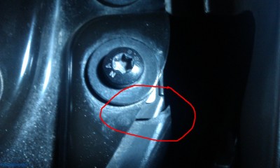

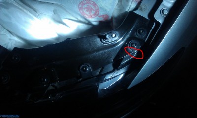

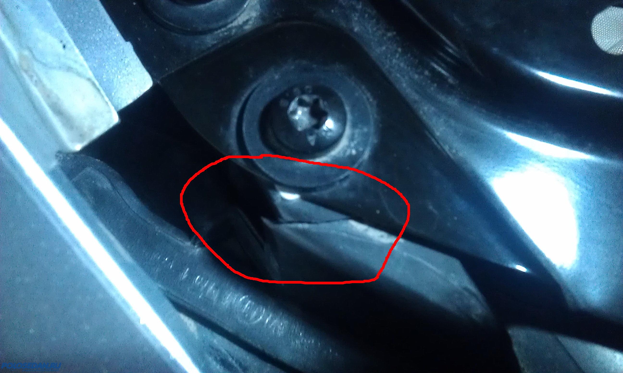

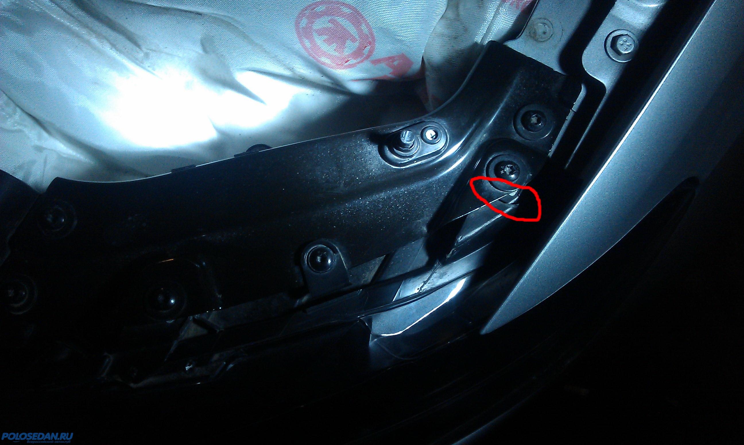

Здравствуйте.
Хотел сегодня поставить уплотнитель под капот, только начал, глядь а у меня крепления фары сломано, посмотрел с другой стороны, а там также. Верхнее крепление фары треснуло с обоих сторон. с чем это может быть связано? Попадает ли под гарантию? Машине полгода всего и такая фигня...
Комментарий к файлу: фара справа
Сломаны крепления фар на  VW Polo sedan
2014-11-26 20.30.22.jpg [ 891.64 КБ | Просмотров: 19335 ]
2014-11-26 20.30.14.jpg [ 864.09 КБ | Просмотров: 19335 ]
Комментарий к файлу: фара слева
2014-11-26 20.30.02.jpg [ 847.65 КБ | Просмотров: 19335 ]

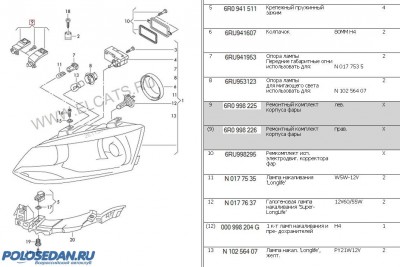

viewtopic.php?p=355321&t=669#p355329
viewtopic.php?f=6&t=669&hilit=%D0%BD%D0%BE%D0%BC%D0%B5%D1%80%D0%B0+%D0%B7%D0%B0%D0%BF%D1%87%D0%B0%D1%81%D1%82%D0%B5%D0%B9&start=1050#p357810

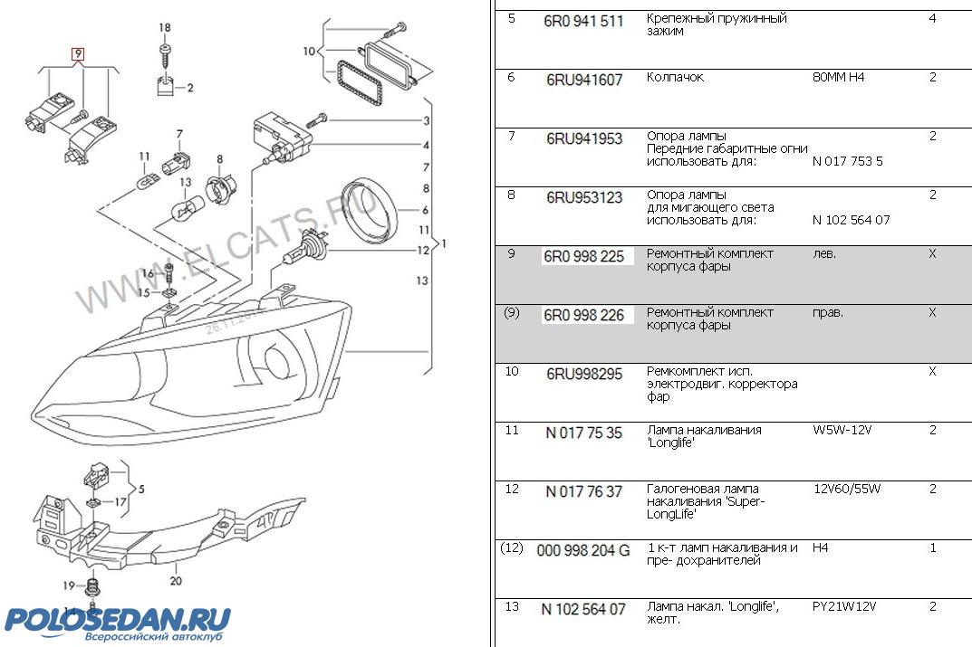

Ремкомплект фар.jpg [ 166.59 КБ | Просмотров: 19324 ]

Это конечно хорошая новость, что там меняются крепежи отдельно. Но вопрос почему они сломались вообще?

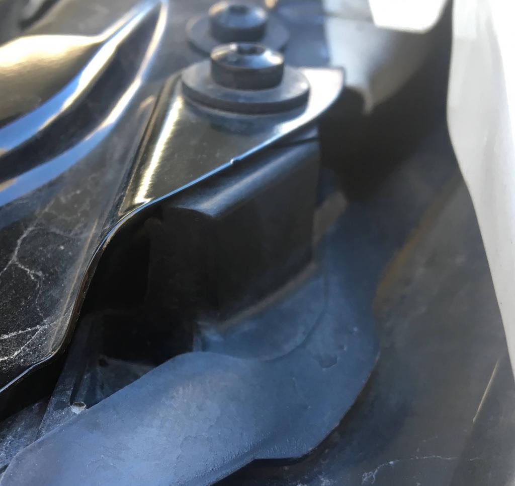

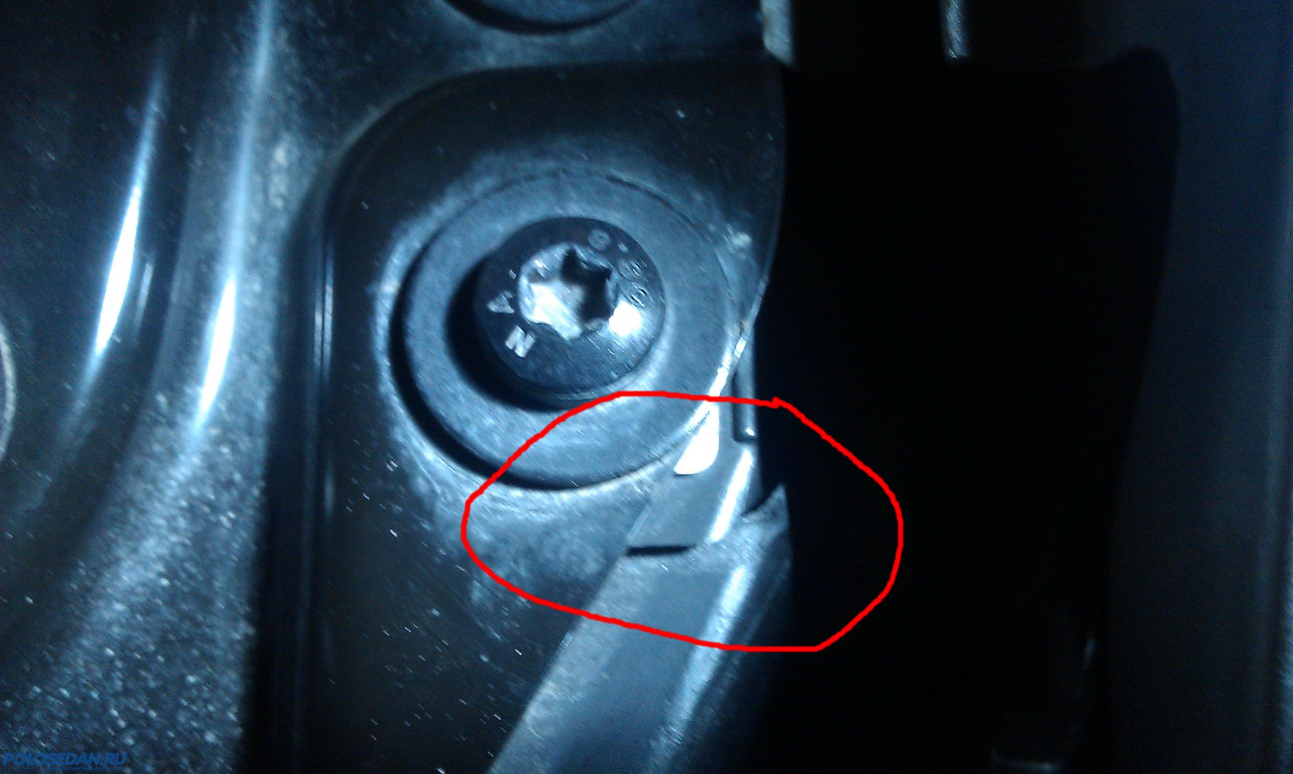

Полик 2017 года в дальнем . ближнем стоят лампы H7. сломано 1 крепление, визуально крепление монолитно с самой фарой. Ремкомплекта нету для ремонта данной фары, верно.Сломаны крепления фар на  VW Polo sedan

сделай фото с другого ракурса - не совсем понятен принцип крепления .

Я тоже сперва подумал, что возможно подойдёт ремкомлпект, но на первый взгляд фары и крепления - одно целое. У меня рейстал 2017 года LIFE (ближний и дальний H7 тип лампочки), может фары отличаются от тех что у автора?

смотри внимательно -видишь сбоку справа на левом креплении цилиндрическое тело?
это и есть место установки саморезов для ремонтного крепления .
А вот так должно выглядеть ремонтное крепление на фаре.

Я правильно понимаю, что если у фары крепление родное целое - то поставить ремонтное невозможно. Нужно убирать родное, и ставить рядом ремонтное?

ремонтное ставится взамен сломанного!и для этого по бокам от родного выполнены эти цилиндрические выступы.
Остатки родного удаляются ножом до основания .
