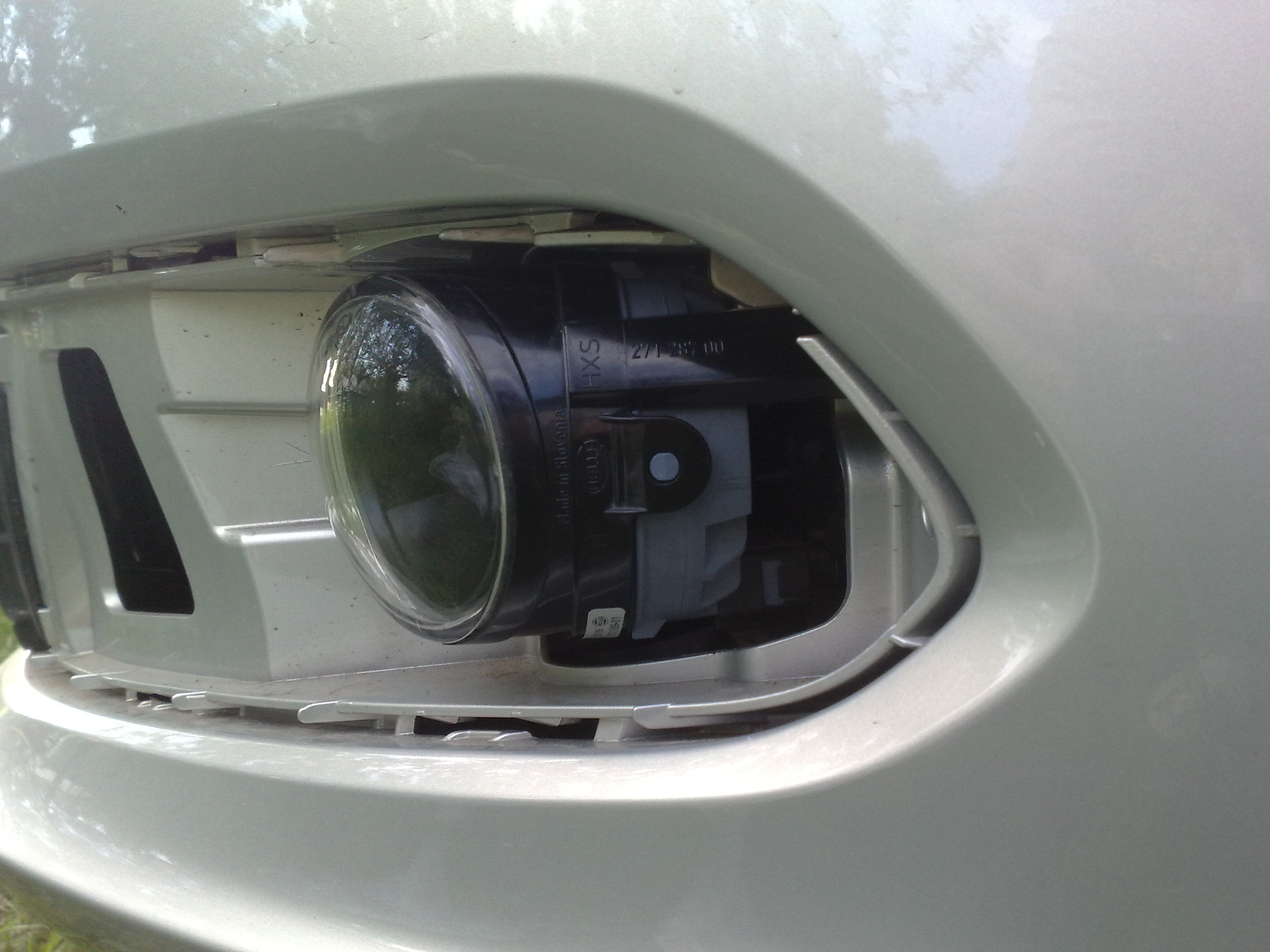

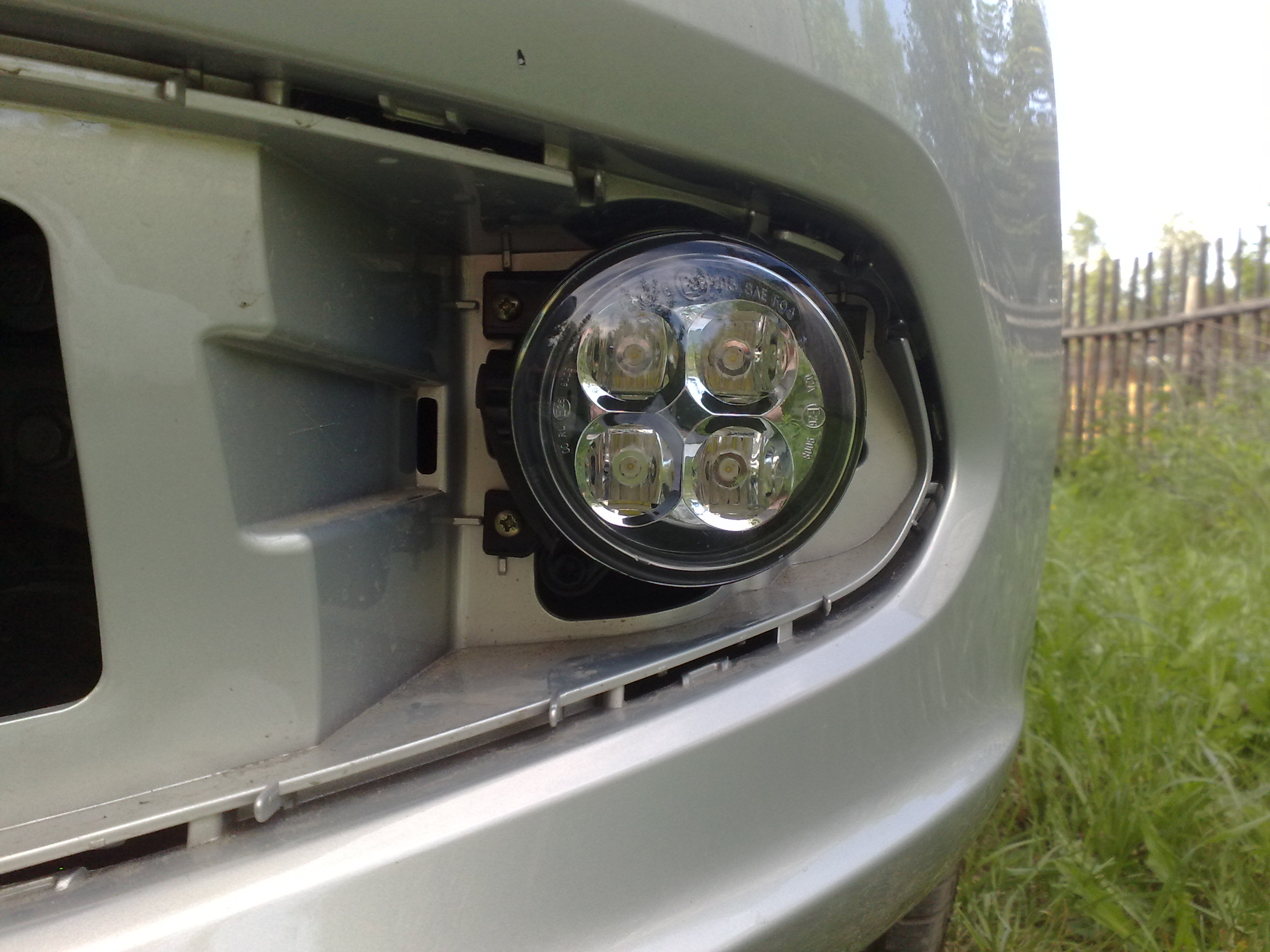

для ant1tsov и всех заинтересованных в применении светодиодных ДХО фирмы Hella (каталожные номера 5J0941067, 5J0941068) взамен штатных ПТФ (1T0 941 699 С, 1T0 941 700 C ):
К нашему общему сожалению напрямую установить данные светодиодные ДХО от Skoda Fabia RS на штатные места ФПС без колхоза не получится из за разного типа крепления на нашей машинке и Фабии.
Но для желающих - проблема их установки на авто семейства VW давно решена, все упирается в цену. Так как и те и другие выпускаются одним концерном VW, то путем несложных манипуляций (как в конструкторе Лего) можно переставить корпуса с штатных ПТФ на светодиодные ДХО.
Могу подтвердить это на собственном опыте - после модернизации все устанавливается.
Конечно, для этого нужно иметь соответствующих доноров - штатные ПТФ от VW , а цену их Вы наверное знаете.
Еще раз уточню, что 5J0941067, 5J0941068 по конструкции именно ДХО и для использования в качестве ПТФ по силе света и диаграмме направленности не предназначены.

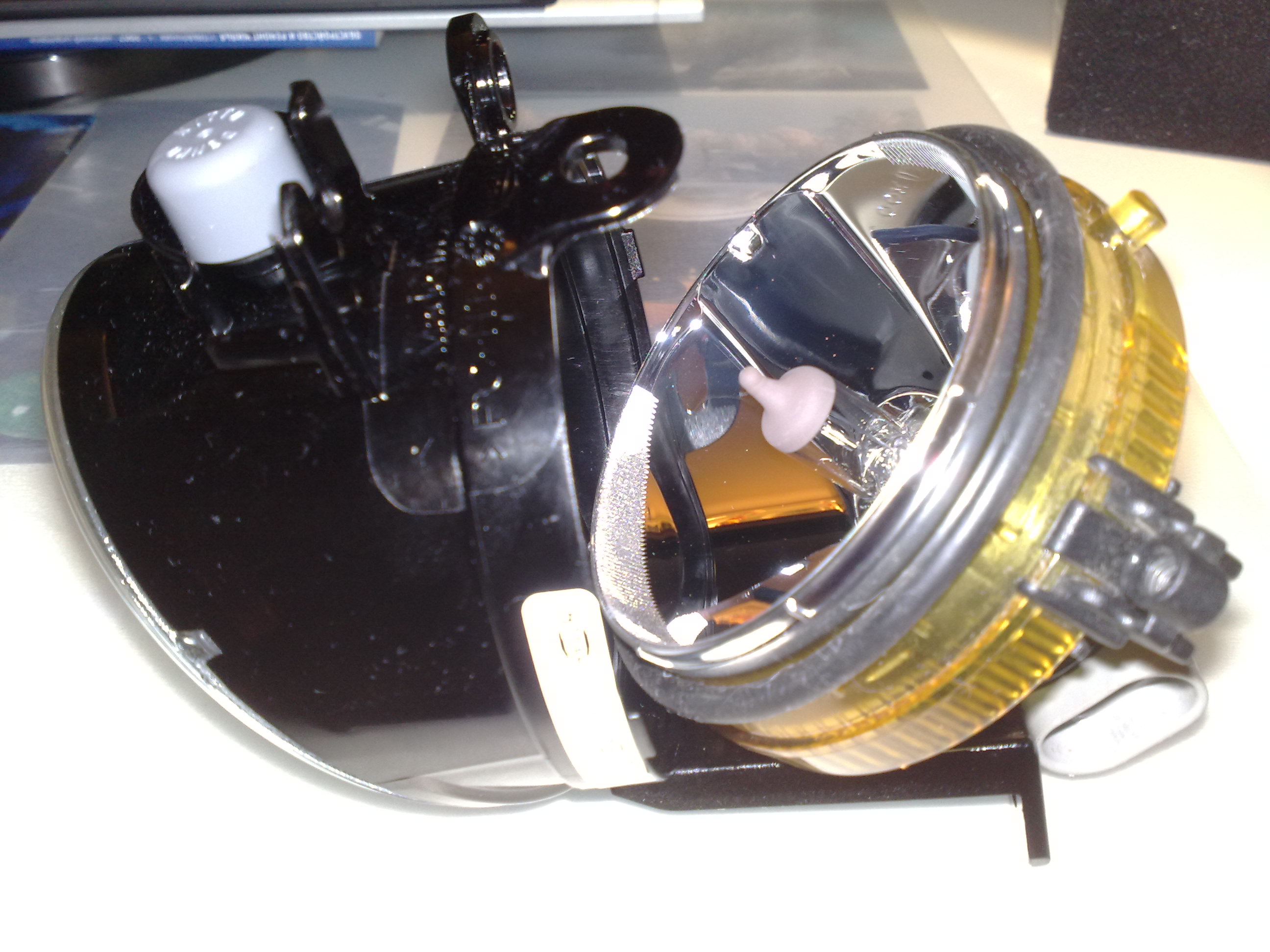

gelozevs777
Штатные ПТФ разбираются без проблем: две пластиковые защелки по бокам корпуса, они же оси для центровки пучка света и слегка потянуть назад - там уплотнительное кольцо иногда прилипает.
На фото можно это увидеть - кстати, это "остатки" от сборки гибрида VW-Skoda: корпус от 5J0941067, а отражатель с лампой от 1T0 941 699 С.
ant1tsov
Сходите на большую тему "Дневные ходовые огни", не пугайтесь названия, там очень много и про обычные галогенные ПТФ, например на стр.20. Там наш коллега Riv_2000 подробно описал, что и почем. От себя лишь добавлю, что на том же сайте DEPO указан аналог 441-2039-UE вместо наших штатных ПТФ, применяемых на VW-Golf-plus, -Tiguan, -Tuareg, -Touran.

ant1tsov
По поводу фото штатных ПТФ 1T0 941 699 С, 1T0 941 700 C - нашел у себя только уже переделанные "гибриды" (LED DRL в корпусе от штатных) когда примерял на машине.
Светя они намного лучше чем сегодняшние светодиодные поделки под Н11, посмотрите на форуме Golf_GTI.
http://www.gti-club.ru/forum/showthread ... 1b&t=14665

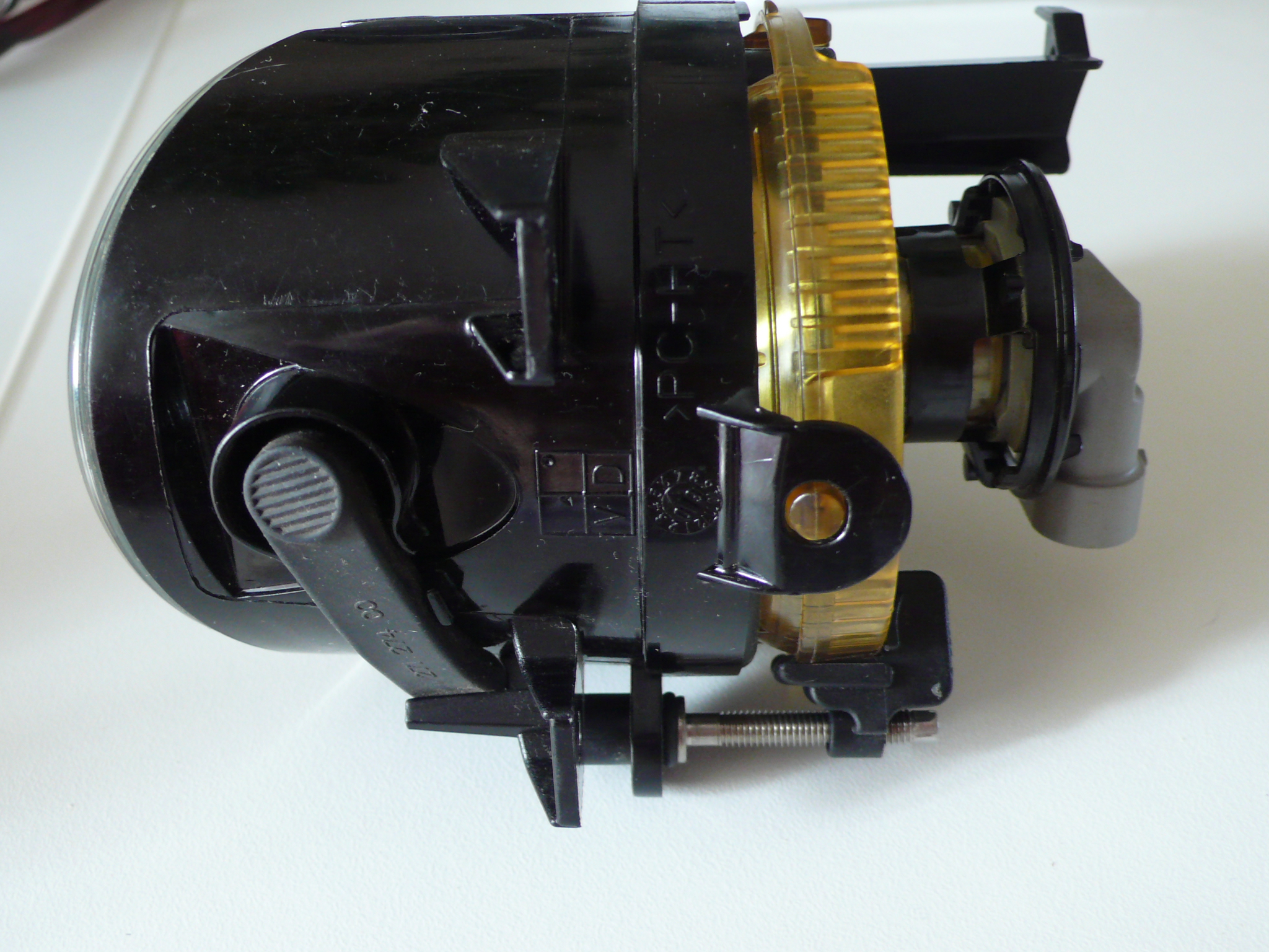

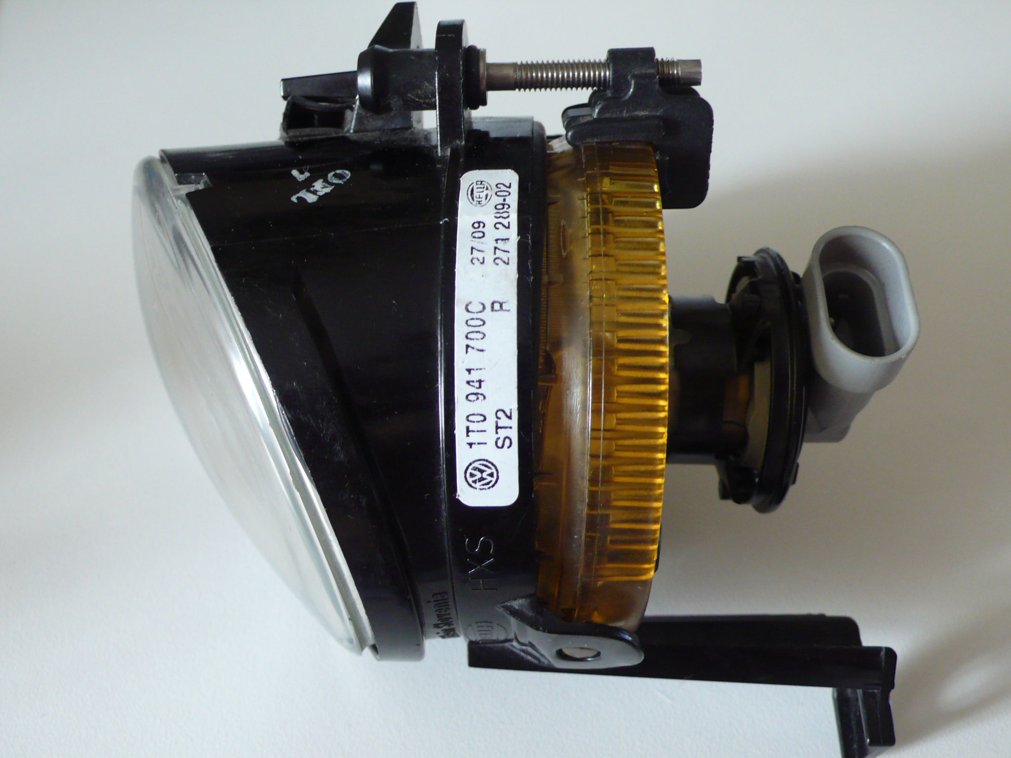

ant1tsov
По просьбе Riv_2000 нащелкал сборку-разборку штатных ПТФ и шкодовских DRL, чуть позже выложу их в теме ДХО.
Для вас - фото штаток.
gelozevs777
Сегодня повторно тренировался в сборке-разборке ПТФ, забыл в первый раз написать, что при снятии отражателя необходимо после открытия одной защелки осторожно выкручивать до конца винт центровки луча ПТФ, тогда корпус и отражатель безболезненно (для второй защелки) разлучаются.
