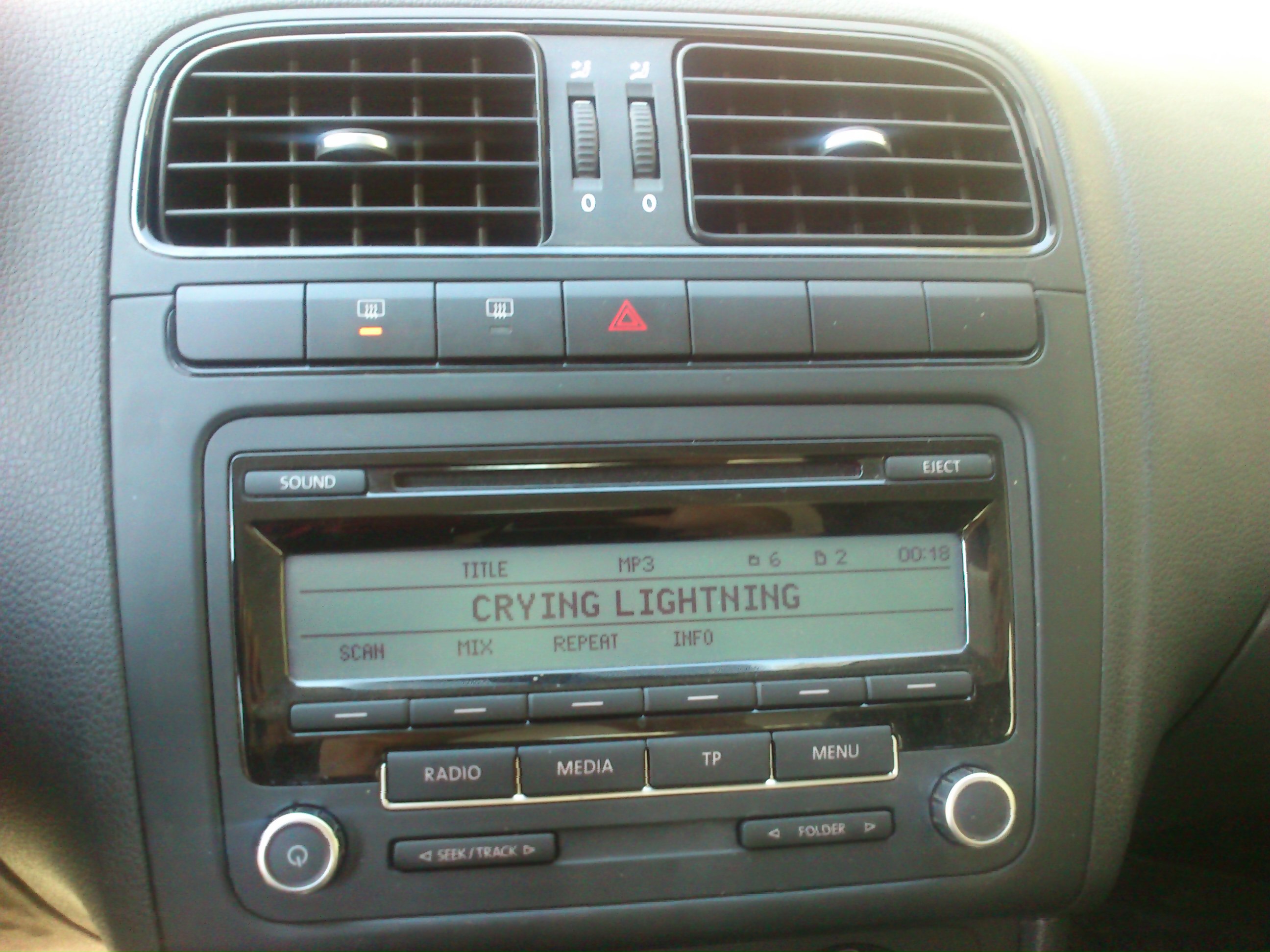

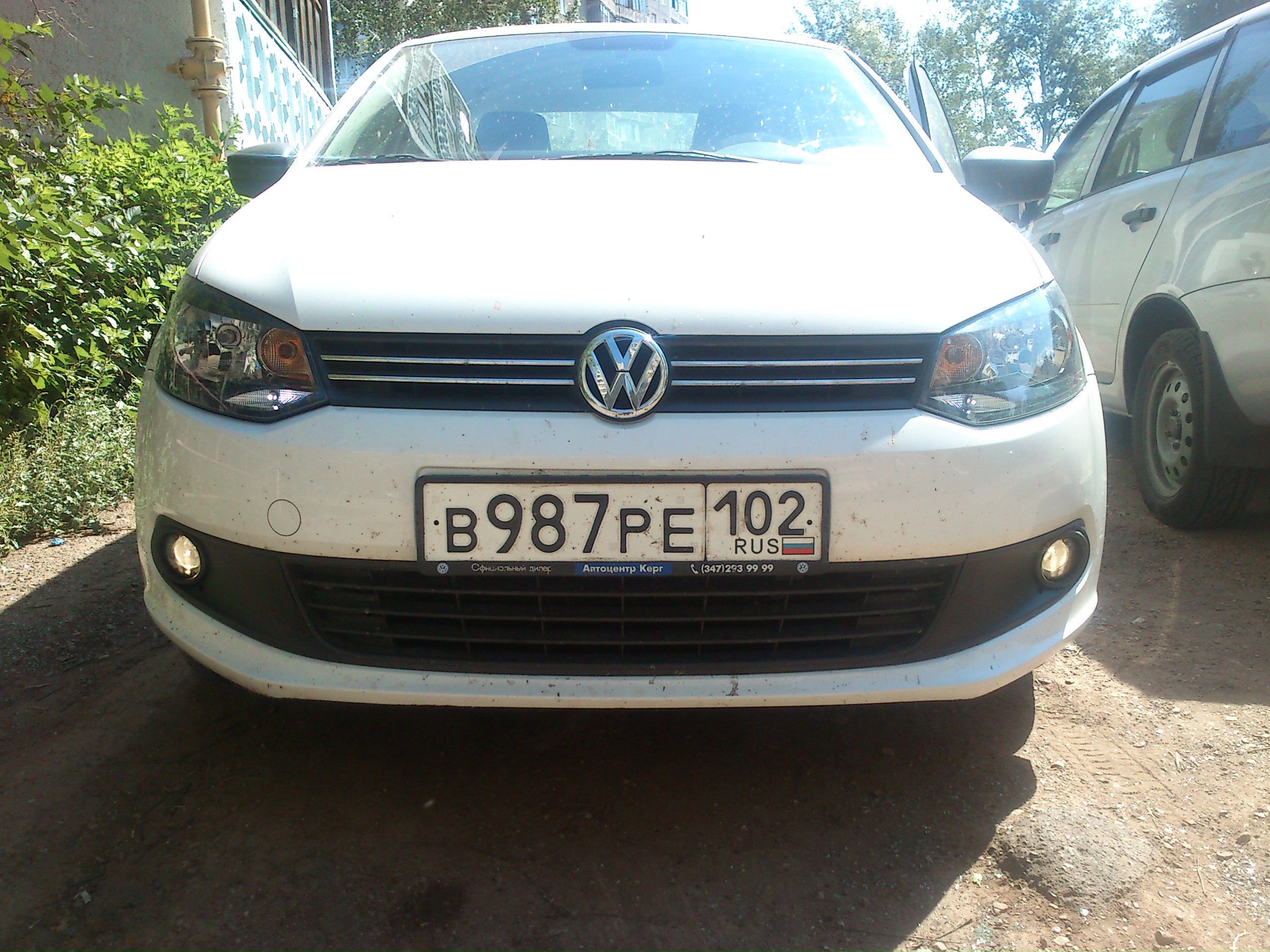

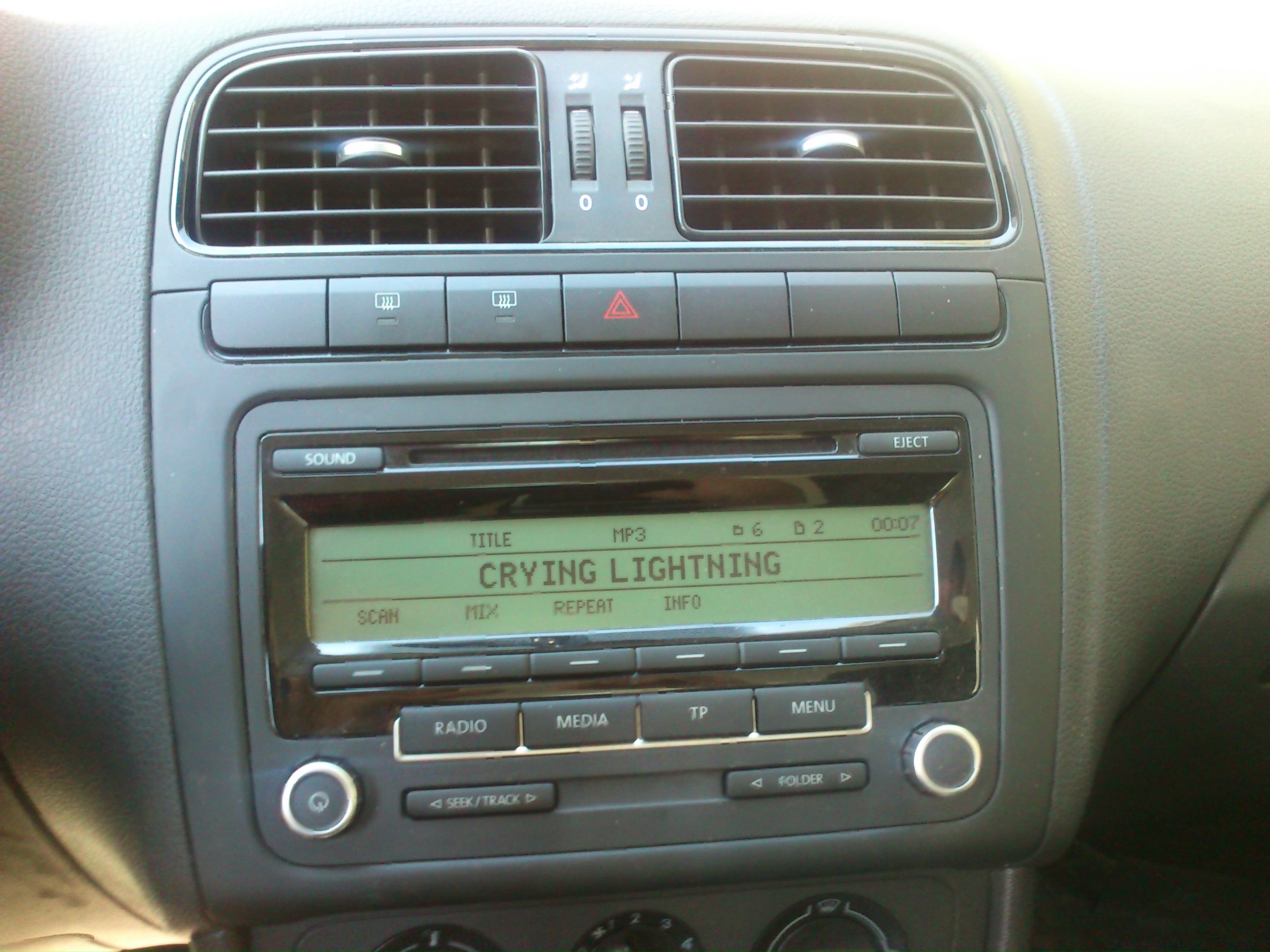

Я тоже поставил, по схеме Samsoni. Единственное, релешка перестала работать после 2х включений, поставили другую.
Как обычно под рукой нет фотоаппарата, все фоткалось на телефон...
DSC_0004.jpg [ 742.7 КБ | Просмотров: 163929 ]
DSC_0005.jpg [ 586.21 КБ | Просмотров: 163929 ]
Комментарий к файлу: ПТФ включены
DSC_0006.jpg [ 575.88 КБ | Просмотров: 163929 ]
DSC_0007.jpg [ 870.56 КБ | Просмотров: 163929 ]

Около 7000 вышло потому что я взял фары птф с линзой, они подороже, лампочки тоже не из дешевых, а главное это то, что я боюсь сам лазить в проводке, поэтому доверил это дело профессионалам. А по материалам у меня вышло около 5ти

Hitman ,а как светят с линзами?Линия прямая с верху,как у ближнего света?

Samsoni, линия прямая, как по линейке:-)
