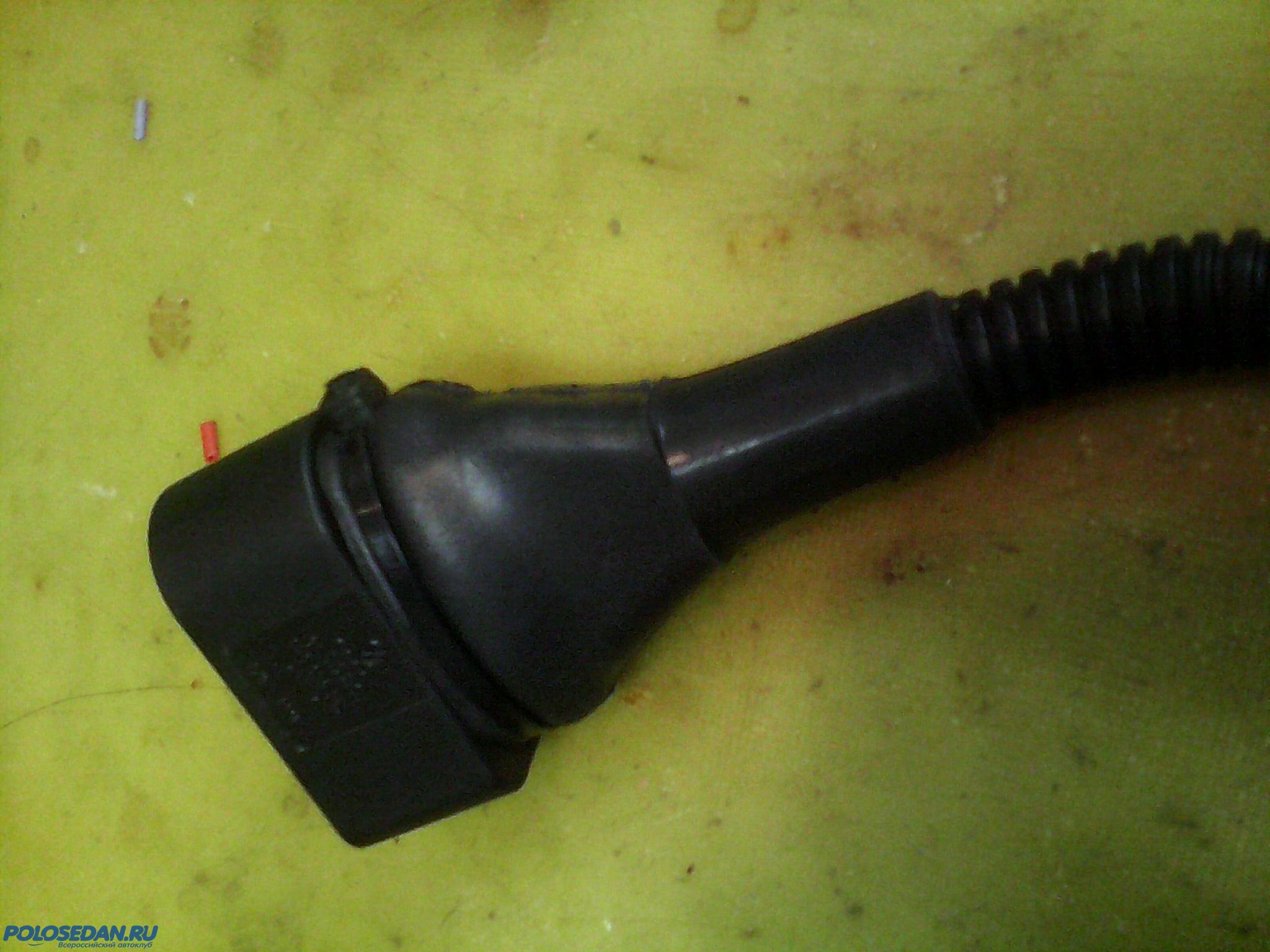

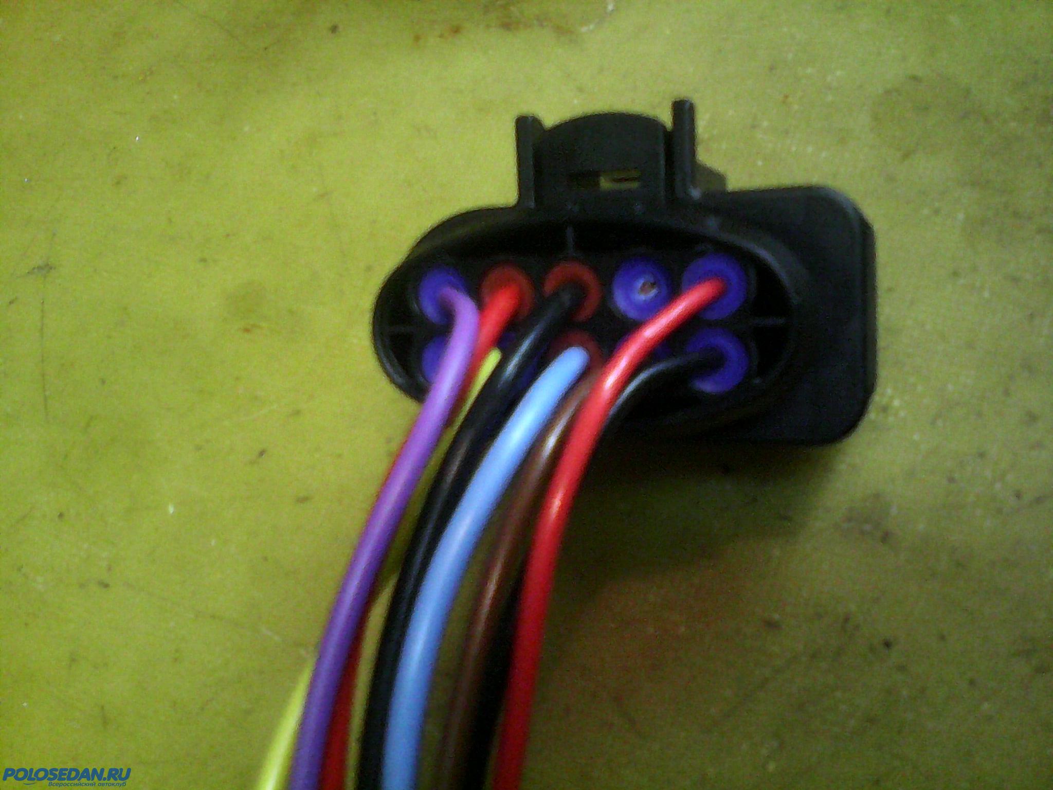

6R1 941 008 F(можно E) — фара правая, 1 шт
6R1 941 007 F (можно E) — фара левая, 1 шт
6R0 973 735 — корпус разъема фар, 2 шт
N 906 844 05 — пин (разъем проводки), 12 шт
https://www.drive2.ru/l/592648/
Фары идут в комплекте с лампами.

исамое главное не забыть уплотнители провода 16 шт и 4 заглушки, а то фары потеть будут

Я делал так
Стоит ли менять фары polo sd на polo hb (H7/H7)
IMG_20141006_075226797.jpg [ 750.93 КБ | Просмотров: 8731 ]
IMG_20141006_075210256.jpg [ 774.05 КБ | Просмотров: 8731 ]
