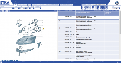

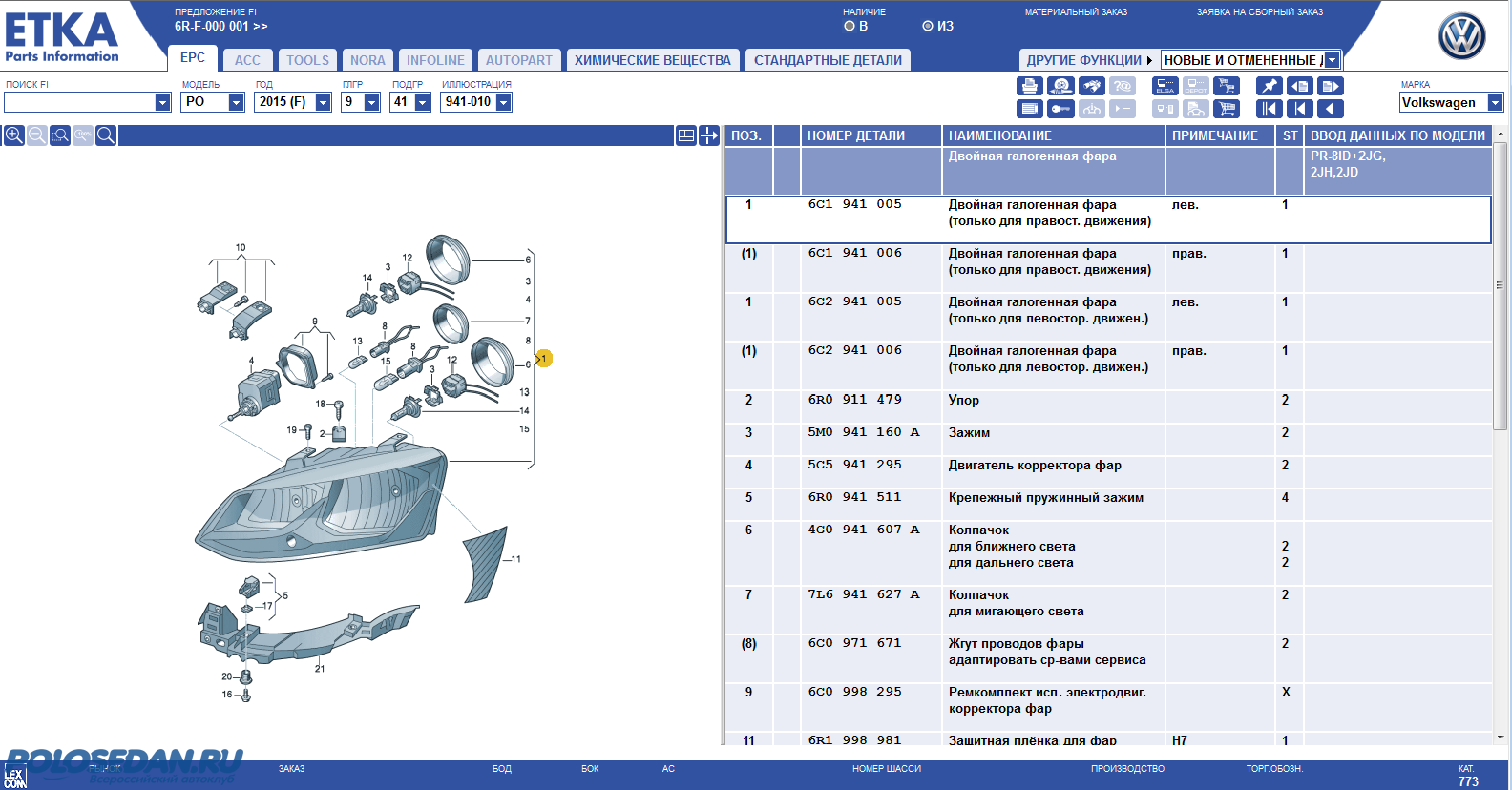

Как я,понял 6C1 941 005, 6C1 941 006 на фото
Номера (артикул) фар на Polo Hatch 6R и пинов (разъемов)
iris.png [ 136.53 КБ | Просмотров: 6823 ]
, с ДХО на фото
po3646_polo-front_1680.jpg [ 856.58 КБ | Просмотров: 6823 ]
на немецком сайте написано: фары с ДХО будут доступны позже

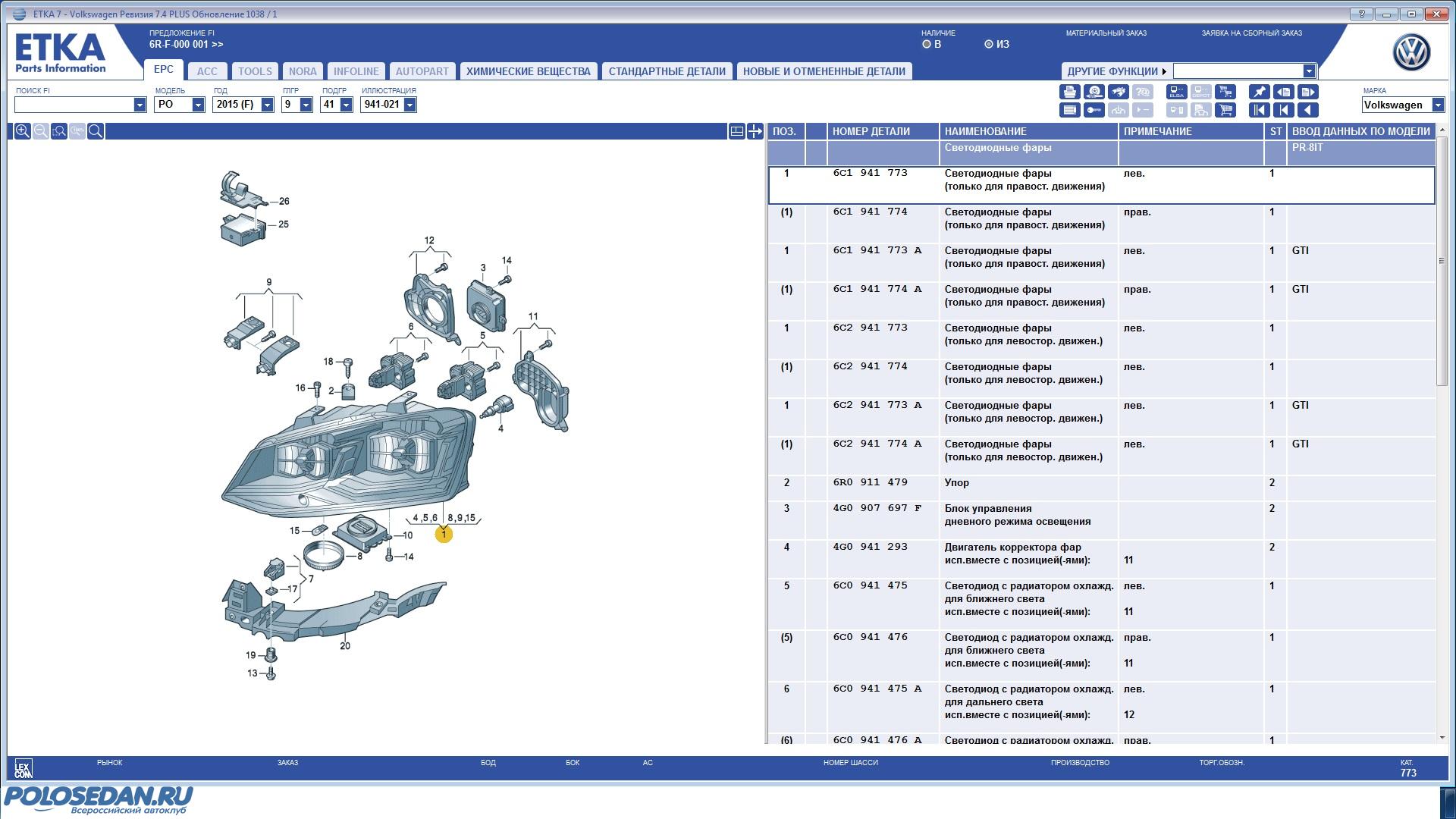

Светодиодные
фары.jpg [ 421.57 КБ | Просмотров: 5435 ]
Сообщения: 1401
Откуда: г. Владимир
Благодарил (а): 56 раз.
Поблагодарили: 534 раз.
Ага, и получается, что фары по 7000р за шт примерно + блоки управления светодиодами по 6 тысяч примерно. Итого 26 тысяч за комплект галогеновых фар. Дороговато.
Сообщения: 2967
Откуда: Псков
Благодарил (а): 918 раз.
Поблагодарили: 1626 раз.
27,5 тыс. за одну светодиодную фару.
