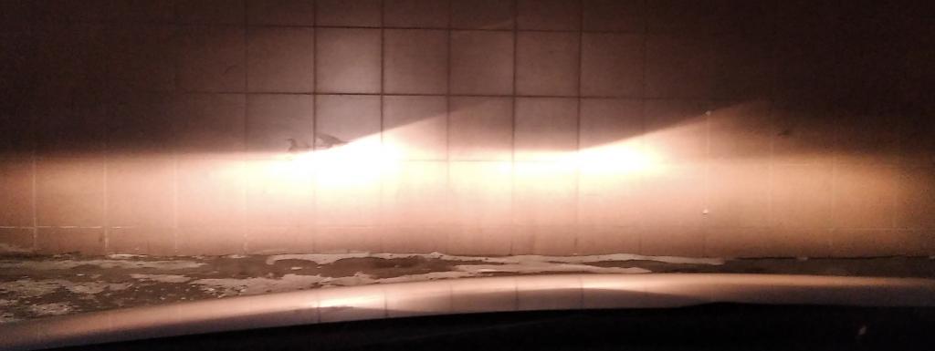

Вот такой у меня ближний свет. Мне кажется левый угол задран.

У вас нарушена светотеневая граница, фары тупо светят вверх, по яркости вообще не понятно без измерений.

Максимас, у вас явно завален горизонт, т.е. левая часть галки (если смотреть с машины на стену) у фары должна быть горизонтальна проезжей части, а правя должна смотреть вверх.

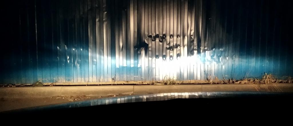

Вот тема по регулировке фар, там указаны регулировочные болты для h4 фары
После регулировки на стене должно быть так
Может конечно у вас так фотоаппарат передает изображение, но похоже в фарах стоят не совсем штатные лампы, купите стандартные лампы h4 от osram или philips

Максимас, На вашем фото фарты отрегулированы неправильно. После правильной регулировки на стене должны быть ДВЕ четкие галки, при этом горизонт у обоих фар должен быть на одном уровне, я же вам фото предоставил, вас не смущает что у вас фары сведены в кучу и наблюдается только одна галка.
Вот какими должны быть ваши действия после моего первого поста:
1. вытащить фары, проверить целостность креплений.
2. проверьте, как прилегают лампы к фаре, некоторые рукожопы умудряются, засунуть лампу и не попасть в пазы
3. вытащите обе лампы, посмотрите, чтоб они были одинаковые, если нет замените лампы
4. вставьте все обратно, убедитесь чтоб лампы прилегают в посадочные места и застегнуты.
5. отрегулируйте фары согласно отчету, поочередно закрывая каждую фару.
Если вы этого не можете сделать, то вам прямая дорога в сервис, там вам все отрегулируют.
НИ КАКУЮ ЛАМПУ В ФАРЕ КРУТИТЬ НЕ НАДО!!!
Не может, чтоб отражатель был кривым, там одна форма для всех. Да даже если там стояла лампа 90/100ватт или ксенон, то форме отражателя ни чего не будет, только сам отражатель потемнеет. Регулировок в фаре достаточно, чтоб выправить данное безобразие, при условии: что фары оригинальные; что сами фары целые; что крепления нижние и верхние целые; что фара правильно к кузову прикреплена; что лампы правильно закреплены; что сами лампы нормальные.

И ту самую галку не развернуть при помощи стандартной регулировки горизонталь-вертикаль. Поэтому я и спрашивал как можно исправить данный недостаток. Возможно кто-то с таким сталкивался...
Что вы за человек такой, вам говорят сначала фары отрегулируйте, вы лампы крутите.
Когда вы найдете правильное место галок для каждой фары по вертикали, а потом настроите горизонт, у вас выправится ваша галка до нужных значений, там констуктив регулировок такой.
Если после этого горизонт не будет параллелен дороге (расхождения могут быть около 5 градусов), это означает, что у вас сами фары закреплены не верно, для этого нужно будет снимать фары, бампер и регулировать нижние крепления (там на планке то же есть регулировки), но это делать нужно только после того как вы правильно выставите центр галок для каждой фары.
Через меня прошло больше 100 фар (в том числе располовиневание фар) и их регулировок, у всех ГОСТ был соблюден в итоге и тех.осмотр пройден. Я знаю о чем говорю.

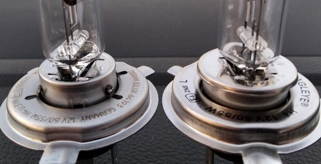

Привет, друзья!
Ну вот и решилась проблема )))
Все дело было в лампе, растудыть ее тудыть...Проблемы света фар - Стр 2
На фото видно, что новая Osram и старая Eagleye смотрят в разные стороны.
Поставил Osram и все встало на свои места.Проблемы света фар - Стр 2
Теперь осталось только малость приподнять горизонт и все будет ништяк )))
Вот такие бывают метаморфозы...
