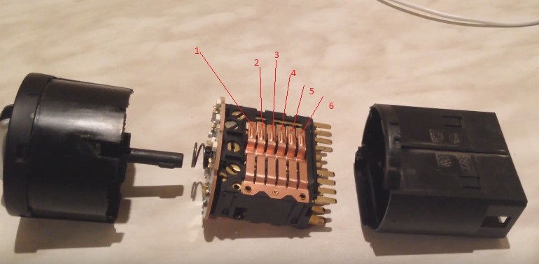

если не трудно, сделайте фото, которые контакты надо подогнуть

Вот на фото 6 контактов, это верхняя сторона, на нижней 5 контактов. В положении "габариты" у меня разомкнут контакт 1 сверху и снизу, остальные замкнуты. Я лично у себя подгибал контакты 3 и 4, потому что визуально в них был зазор.Габариты потухли на левой стороне - Страница 2 НО у меня проблема так полностью не ушла, бывает что левая сторона не загорается, выключишь-включишь, становится все нормально.

Заменил переключатель света на неоригинал в клубном магазине https://shop.polosedan.ru/index.php?rout ... &search=JP
Все работает, проблем пока не замечал. Со старым все же периодически не горит левая сторона.
