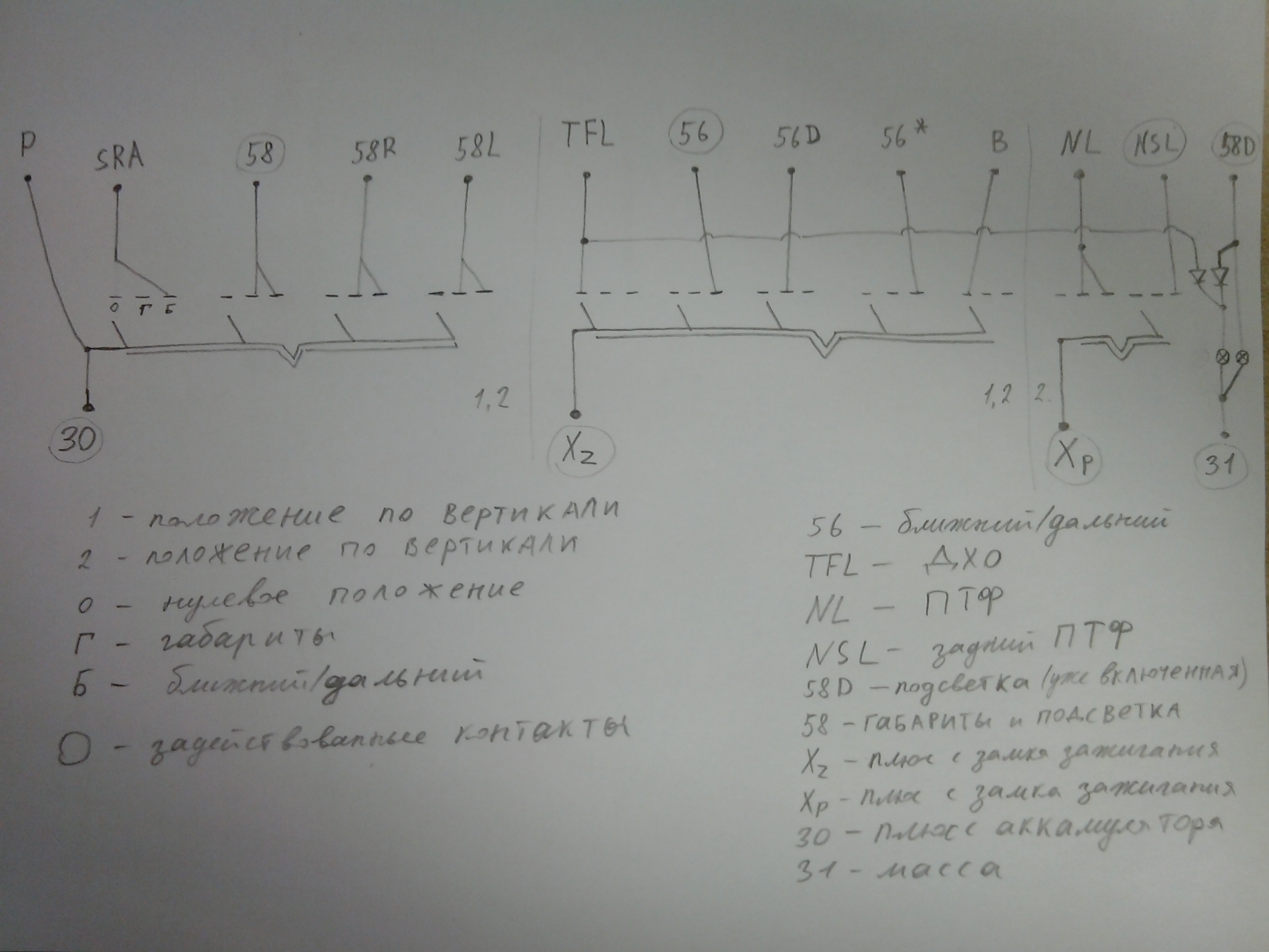

Отвечу на вопрос.
Для это нужно в раземе выключателя света:
1. Вытащить провод из пина 30 (плюсовое соединение из аккумулатора) изолировать его и забыть про него.
2. Найти в магазине 1 штекер мамы (похожий на вынутый из 30 пина штекер мамы) и соединить его с проводом (сечением как у вынутого провода из 30 пина).
3. Воткнем штекер мамы из пункта 2 в освободившийся пин 30 и соеденим его проводом из пина Xz (Плюс с замка зажигания).
Можно еще так:
2. Найти в магазине 3 штекера мамы (похожие на вынутый из 30 пина штекер мамы) и провод (сечением как у вынутого провода из 30 пина), соединить эти штекеры последовательно данным проводом.
3. Один штекер воткунуть в 30 пин, второй воткнуть в 56* (на нем появляется плюс только при положении ближнего/дальнего света, при включеном зажигании), третий воткнуть 56D (на нем появляется плюс только при положении габоритов, при включеном зажигании). Штекеры мам в пинах 56* и 56D по умолчанию отсутствуют. В итоге получаем, что мы замкнули пины 30, 56*, 56D.
После данных процедур, у Вас габариты и ближний свет будут выключаться при выключения ключа. Но в этом случае Вы останетесь без стояночных огней, т.е. световые приборы у Вас будут гореть, только с ключом в первой позиции.
Есть еще один способ (Нам понадобятся 3 штекера мамы такие как у провода из пина 30, провода, 5-конткное реле и колодка на реле)
1. Воткнем штекер мамы в SRA пин (на нем появляется плюс только при положении ближнего/дальнего света, даже если зажигание выключено) колодки выключателя света и соеденим его с 86 пином 5-конткного реле.
2. Соеденим (провод остается на месте) провод из пина 31 (масса) колодки выключателя света с 85 пином 5-конткного реле.
3. Вытащим провод из пина 58 (на нем появляется плюс при габаритах или положении ближнего/дальнего света, даже если зажигание выключено) колодки выключателя света и соеденим его с 30 пином 5-конткного реле.
4. Воткнем в штекер мамы в освободившийся пин 58 колодки выключателя света и соеденим его с 88 пином 5-конткного реле.
5. Воткнем в штекер мамы в пин 56* (на нем появляется плюс только при положении ближнего/дальнего света, при включеном зажигании) колодки выключателя света и соеденим его с 87 пином 5-конткного реле.
В этом случае если мы оставили свет в положение ближний/дальний без ключа зажигания световые приборы не работают, а если оставим на габаритах, то они будут работать да же без ключа. Минус этого решения, в том, что да же если Вы оставите свет в положение ближний/дальний у Вас все равно будет потреблять энергию реле, оно конечно в разы меньше, чем габариты, но все же.

Вариант 1 и 2. Если с выключенным зажиганием включить стояночный огонь (поворотник), то через через провод 0,5, рассчитанный на 1 борт, ток потечёт на фары и на всё зажигание (около 13А), а предохранителя нет, они стоят после выключателя. Так что если не загорится, то поплавится точно.
Плюс габариты (с подсветкой в салоне) вообще никак нельзя включить при выключенном зажигании.
Вариант 3. Если честно, не стал разбираться, очень сложно по словам восстанавливать мудрёные схемы, и вспоминать, как нумеруются контакты реле. Но если реле будет работать при выключении зажигания - это плохо. Оно жрёт 150мА. За неделю, да ещё если мороз, этого вполне достаточно чтобы высадить АКБ.
Вот мой вариант http://www.drive2.ru/cars/volkswagen/po ... l/2865841/

Когда выключатель в "0", цепи "правый борт", "левый борт", "приборка+номер" между собой не связаны, поэтому когда включаешь стояночные огни, горит только один борт.
В положении "габариты" и "фары" все три цепи между собой замкнуты внутри переключателя (и в стоке замкнуты на постоянный "+"). А Ваших варианта 1 и 2 эти цепи ещё и с зажиганием связаны. Поэтому включив парковочный огонь ток пойдёт во все цепи. Посмотрите схемы, разберитесь в устройстве выключателя. А если лень и не верите - проверьте на своей машине, а мы посмотрим.
Сообщения: 859
Благодарил (а): 136 раз.
Поблагодарили: 237 раз.
Имя: Артем
Да, когда читал схемы я так же думал.
Что левый борт подсоеденен к пину 58L, правый к 58R, а подсветка к 58. Но вынув кодолку выключателя света, увидел, что пины 58L и 58R не используются, а используется только один пин 58. Поэтому габариты и подсветка в моей машине не соеденяются в выключателе, а соединяются где еще, куда едет провод 58.
Да че я мозг ем, сейчас нарисую как у меня разведено с завода, и Вы поймете.
Вот схема (Подписал контакты, как я их понимаю)
