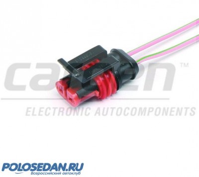

Ни что не вечно под луной, может кому и пригодиться:
Еще может идти как РАЗЪЕМ БЛОКИРОВКИ ЗАДНЕГО ХОДА АХ-331 ВАЗ-1118 (Производитель Carden Россия)
Оторвались провода от габарита

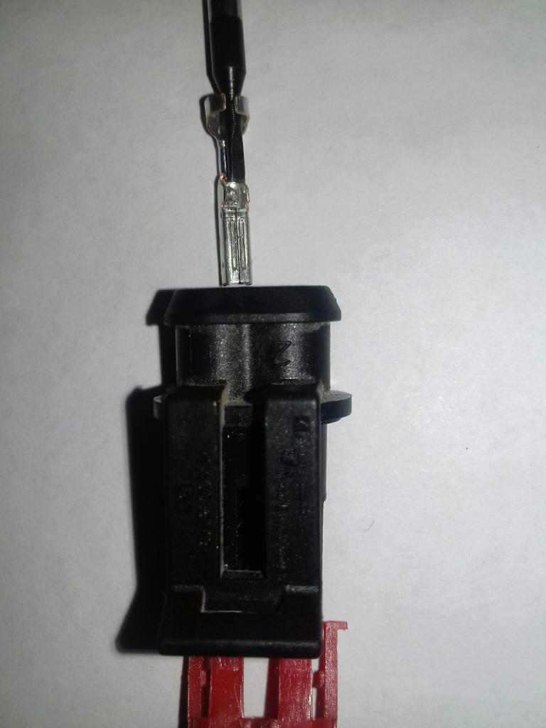

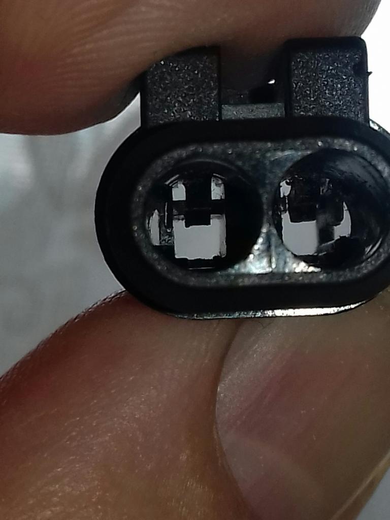

Чтобы извлечь пин нужно снять красную защелку, резиновую втулочку, предохраняющую от попадания влаги и тонкой отверткой шириной 1,5 мм. отжать пластмассовый язычек, вставив ее в кольцо для креплентя изоляции на пине. Снимается за две секунды. Я провозился очень долго пока не сообразил куда надо нажать. На морозе отсоединял повода от корректора форы и сломал защелку. Не подскажите номер раз'ема или может подходит какой другой. Отпоавить фото не получтлось.

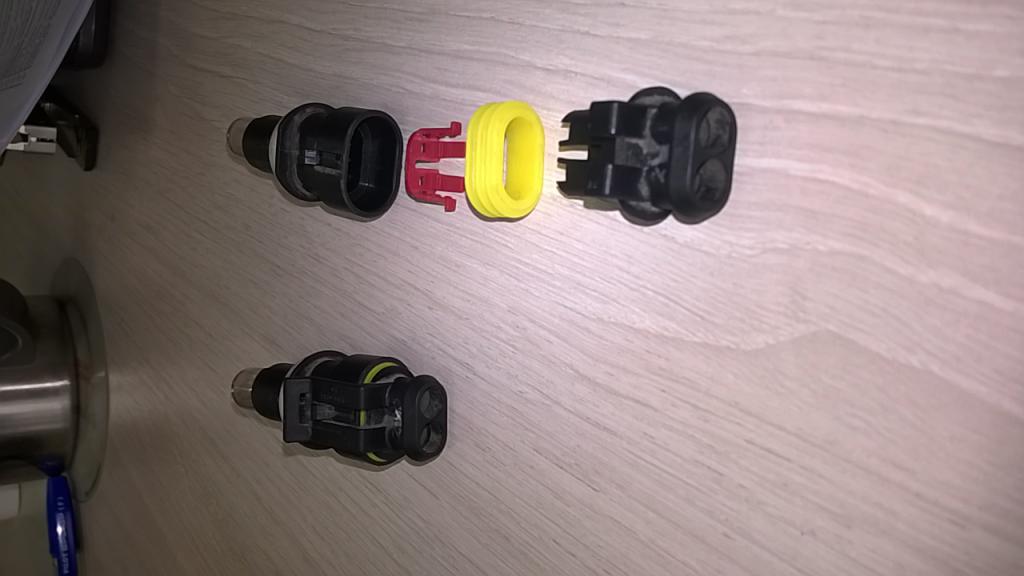

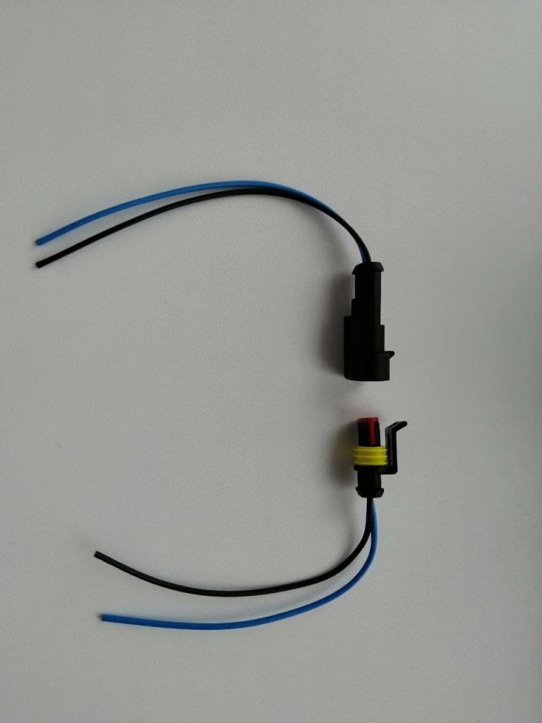

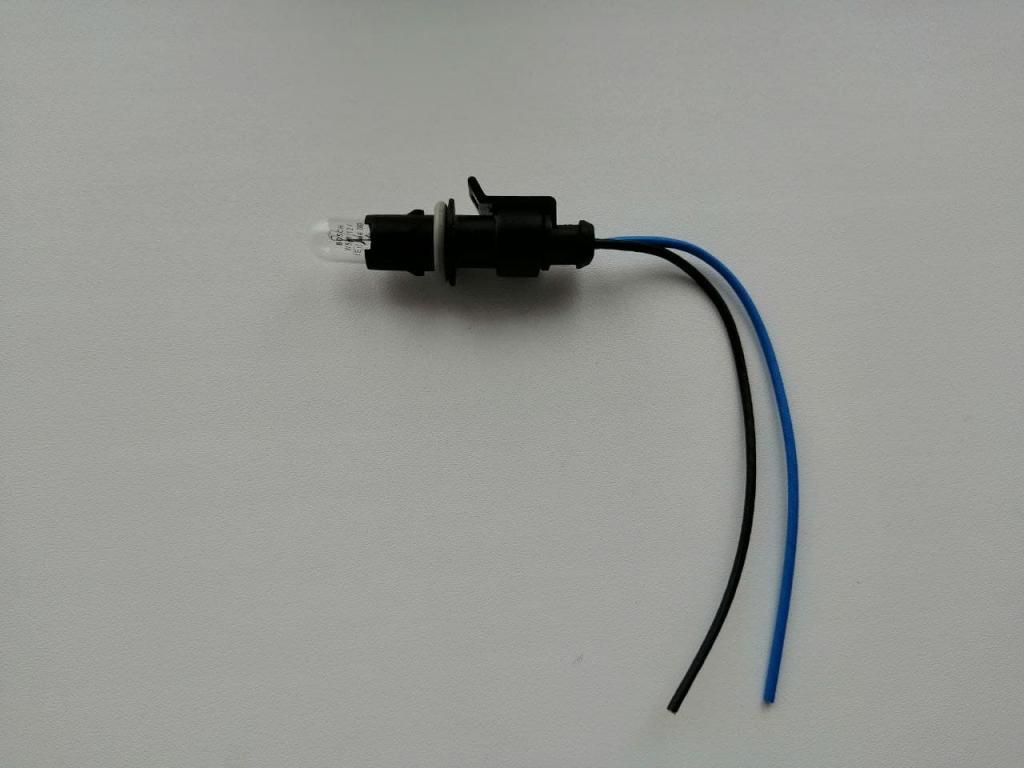

Тоже оторвал провода от габарита на левой фаре. Точнее не я, а рукож#пы на станции когда дефектовку делали после дтп. Поехал по автомагазинам искать cargen AX331, а нашел аналогичный разъем с ответной частью. Деталь аналогична оригиналу, только провода толще. В итоге спаял провода и езжу дальше со всеми габаритами
Деталь состоит из 2 частей
Это уже с патроном
