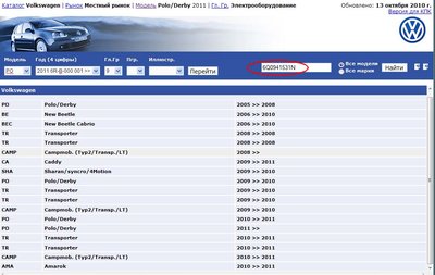

Кто подскажет, такой переключатель подойдёт?
http://cgi.ebay.com/ebaymotors/Fog-Ligh ... 943wt_1165
Сообщения: 1391
Откуда: Барнаул
Благодарил (а): 786 раз.
Поблагодарили: 2089 раз.

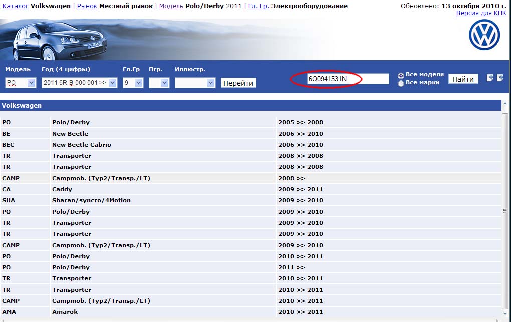

PAS.K2
Подойдет, номер 6Q0 941 531 N
Ниже все модели, где он используется. Возможны вариации в виде хром. вставок.
6Q0 941 531 M - без передних ПТФ

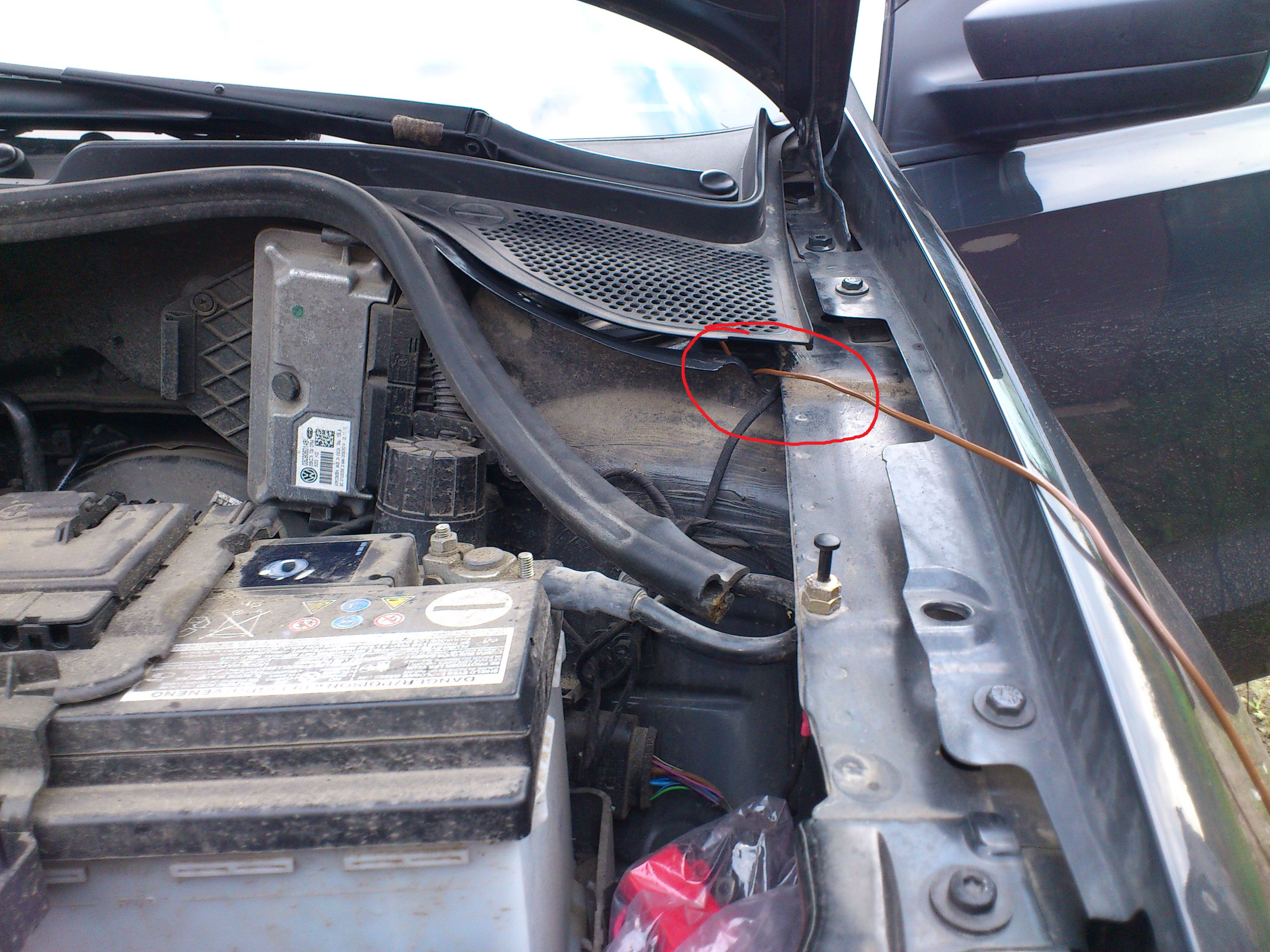

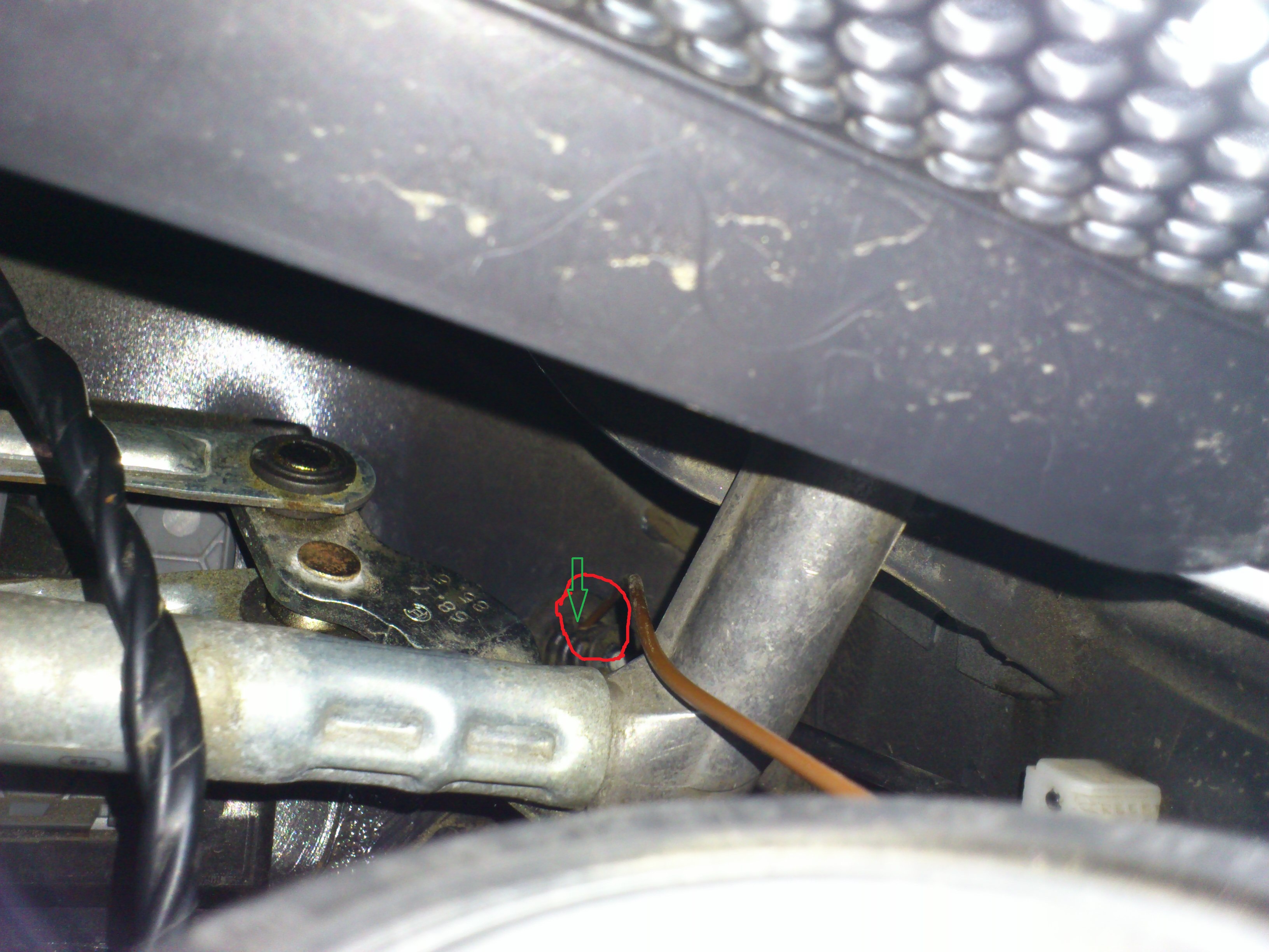

5)Теперь нам нужно протянуть плюсовой кабель управления в салон . Готовимся к самому большому геммору из всего процесса. Я не нашёл другого места, кроме указанного на фото:
Foto1.jpg [ 1.91 МБ | Просмотров: 134580 ]
С другой стороны есть симметричное место, но тащить оттуда кабель по салону гораздо труднее.
Нам нужно прорезать резиновую заглушку и протащить через неё кабель в салон. Вам не будет видно, если смотреть из-под капота, но по фото можно понять к чему стремиться.

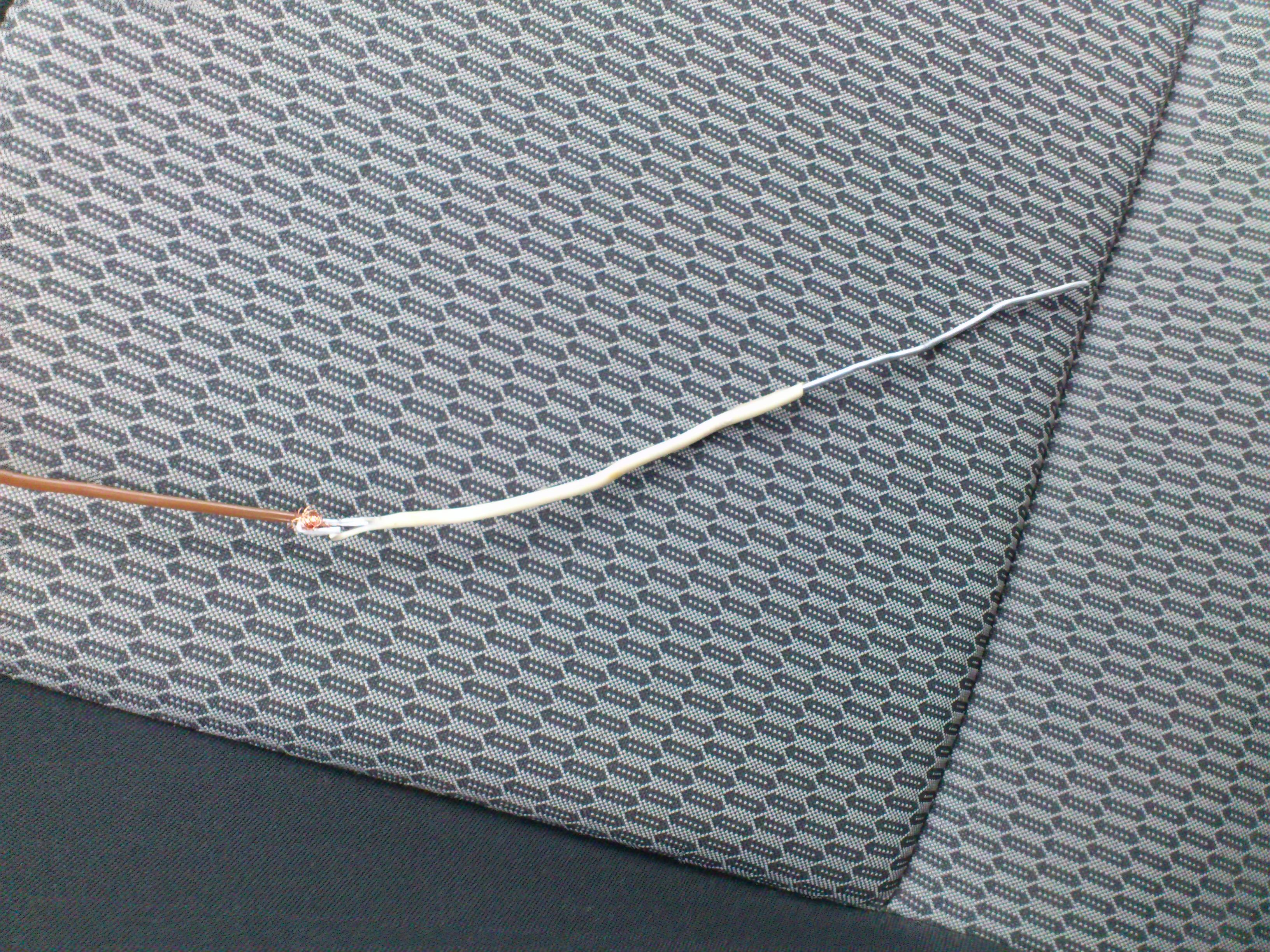

Я это сделал при помощи такого приспособления:
DSC_0250.jpg [ 1.81 МБ | Просмотров: 134580 ]
DSC_0249.jpg [ 1.57 МБ | Просмотров: 134580 ]
Со стороны салона выглядит так:
DSC_0273.jpg [ 1.25 МБ | Просмотров: 134580 ]

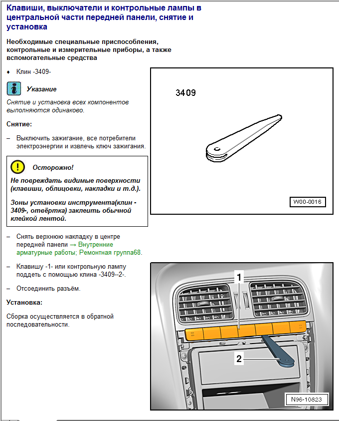

6)Теперь необходимо снять заглушку с центральной консоли. Для этого аккуратно подцепляем её в верхней части шлицевой отвёрткой и последовательно отщёлкиваем с посадочных мест. Когда рамка снята, приступаем к снятию заглушек под клавишу, я делал это той же отвёрткой. Схема представлена на рисунке ниже.
