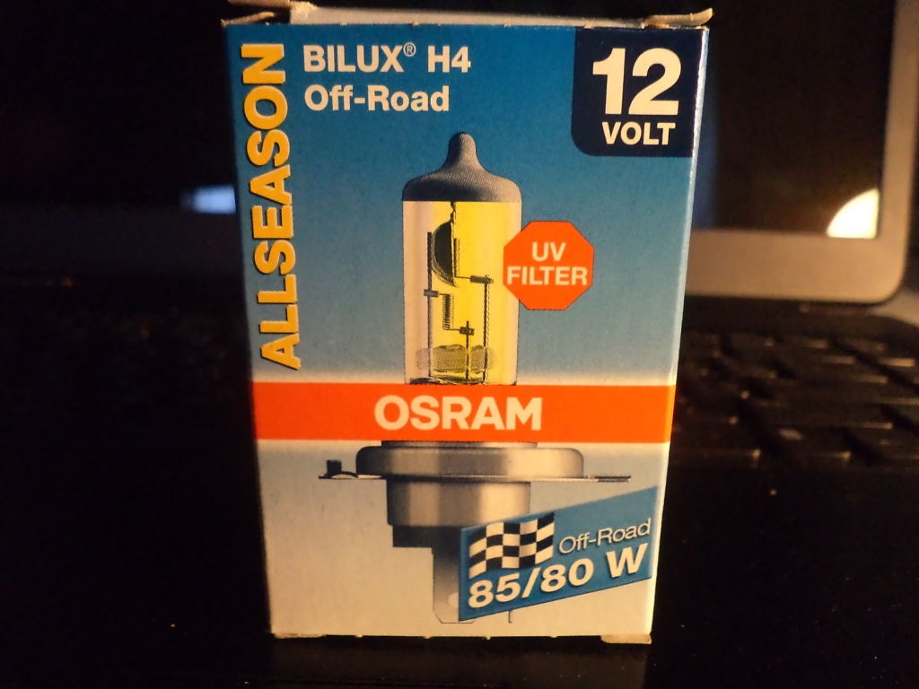

Поставил себе ДХО SHO-ME DRL 523. Трабл с малой освещенностью перед капотом на дальнем ушел. ДХО подсвещают как раз эту зону.
Вот такие поставил сегодня.
Ближний + дальний свет на VW Polo sedan
DSC01163.JPG [ 345.75 КБ | Просмотров: 4569 ]
85/80 Вт? russian_roulette
Очень смелое решение
Ув. polovod , будьте любезны, отпишитесь по работе данных ламп. Не очень-ли мощненькие они (какова цветовая температура)? И всё-же ближний на ФПС откровенно слабоват , а дальним не разгуляешься , когда плотный трафик на трассе , ИМХО.
veteran52 писал(а):
Впечатления?
Значит так-сегодня утром из двора выезжал, показалось что фары светят куда-то вверх.Думаю, выеду на трассу, "заморгают" меня всего! Ничего подобного-никто не требовал переключится на ближний. :-) По первому впечатлению-исчезла граница ближнего света, то есть они светят так же как и стоковые , но дальше идет размазанный свет, получается они светят немного дальше.Правая обочина стала видна в сторону метра на 3-4.И приподнялся как то свет, ехал за автобусом-освещает его всего по высоте и на автобусе четко видна граница света на уровне его номерного знака.Дальний так же рассеянный, единственное что-свет стал какой то воскового цвета, с желтизной, и соответственно мокрый асфальт тоже стал воскового цвета, стали видны капельки дождя даже и нет этого блеска мокрого асфальта.После поездки пощупал рукой фары-теплые. Не знаю должно ли так быть, на стоковых не щупал никогда.Машина у меня не гарантийная, можно будет и по релюхе врезать, если что.В целом в дождь понравилось! Посмотрю еще как в туман будут себя вести.

polovod1 писал(а):
veteran52 писал(а):
Впечатления?
Значит так-сегодня утром из двора выезжал...
Держи в курсе плиз. Тож думаю более мощные поставить. А фары и со стоковыми лапами тоже греются, насколько сильно не знаю, но снег на них тает на раз - два.

Saboter писал(а):
ты теперь проверь температуру самих фар, а то я когда то давно на москвиче такие поставил... а потом фары потекли...и лопнули
Думаю быстрей фишки на цоколях потекут. Но 85\80 не критично, на пределе. А вот сотки да, мощно без реле получается.
