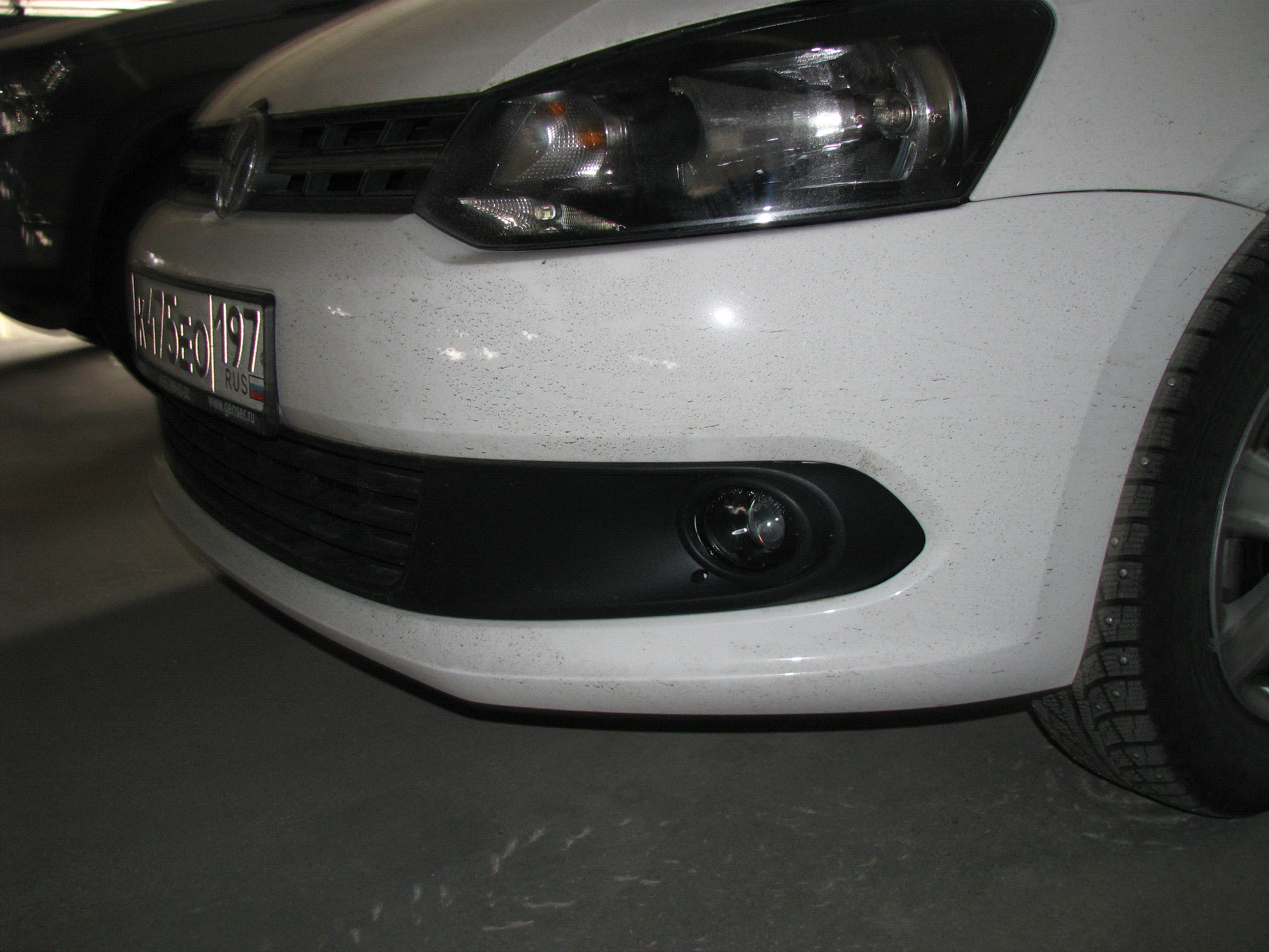

Хотел бы поделиться информацией как я поставил себе противотуманки на тренд.
Необходимые запчасти
1) Заглушки в бампер без хрома 6RU853665A 9B9 и 6RU853666A 9B9 цена за обе примерно - 730 рублей

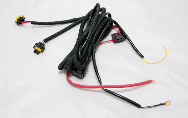

3) Установочный комплект проводов - 500 рублей

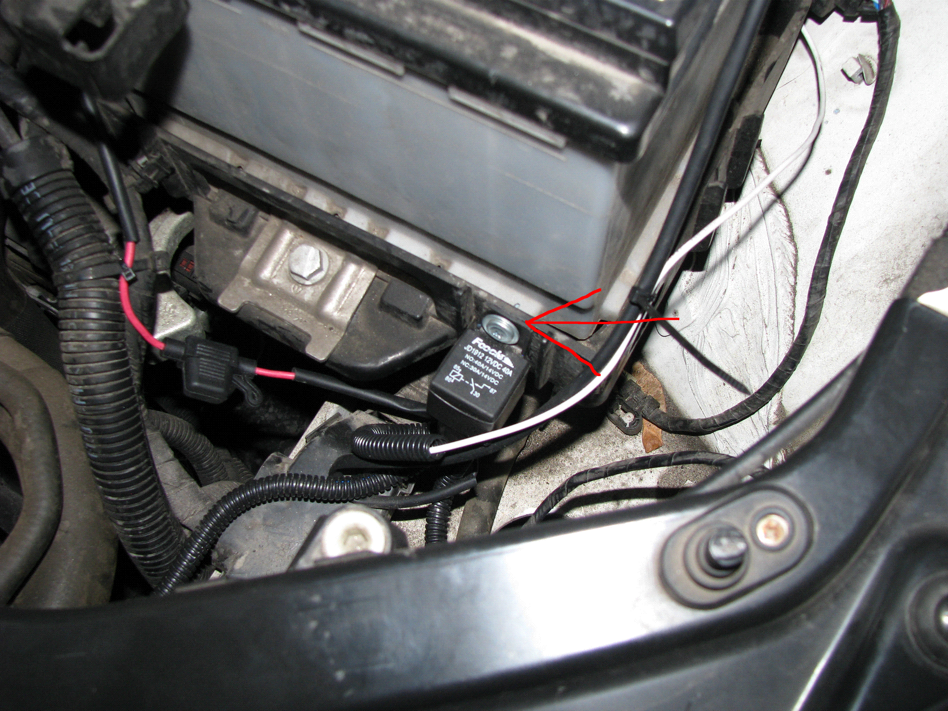

3) Прикрутил реле установочных проводов к площадке аккумулятора

4) Установил противотуманные фары в штатные места прикрутив тремя саморезами каждую.
Комментарий к файлу: Заход провода
IMG_63461.GIF [ 1.63 МБ | Просмотров: 88465 ]

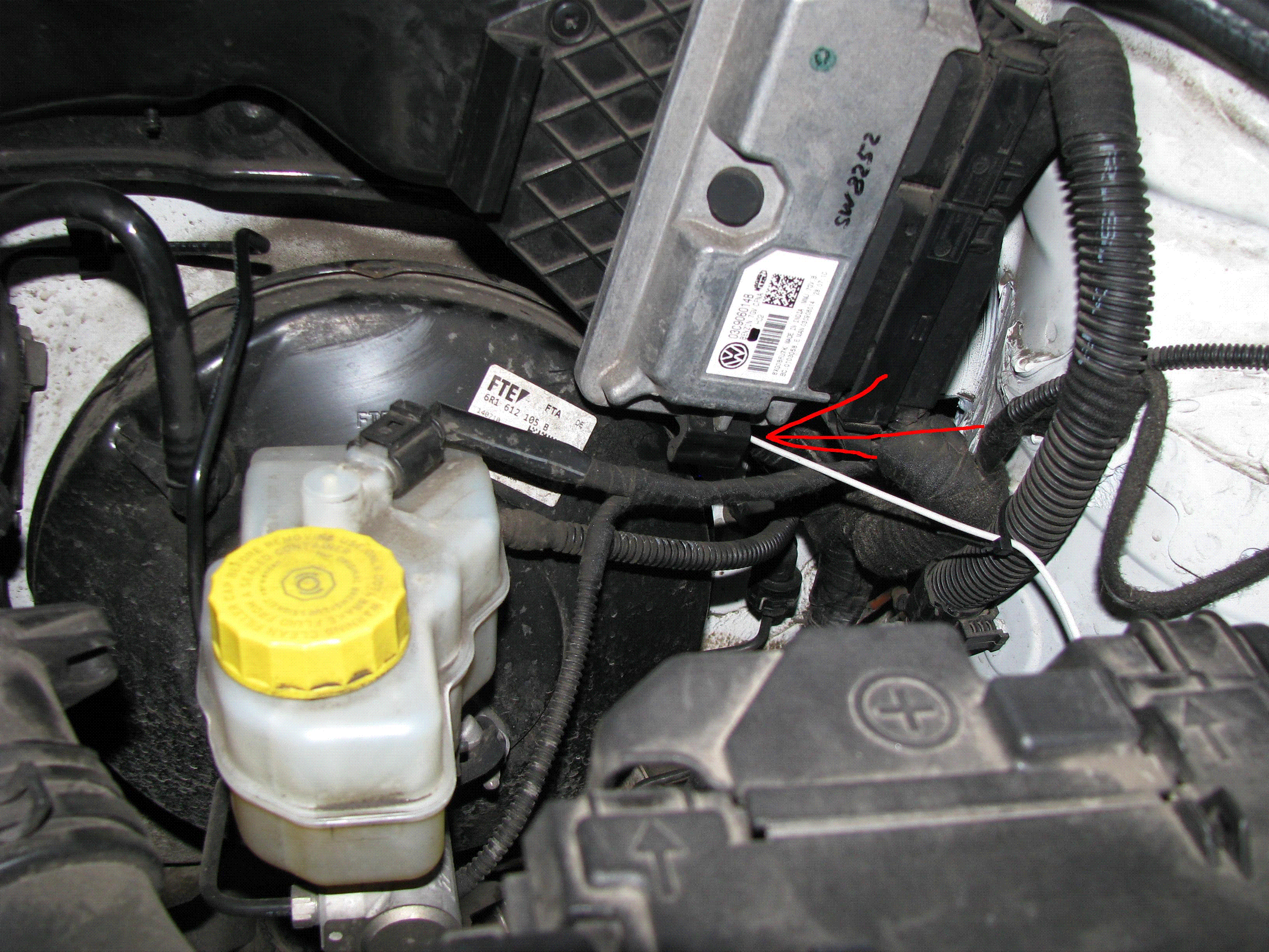

5) От реле потянул управляющий провод в салон (про то что народ заводит провод с тросом капота не знал и поэтому искал дырку долго) . Протягивал в месте захода кожуха проводов в салон, для этого пришлось снимать мозги.
Удобней всего взять проволку и из салона проткнув резинку толкать в моторный отсек
Как только проволка появилась в моторном отсеке , привязал управляющий провод и затянул в салон.

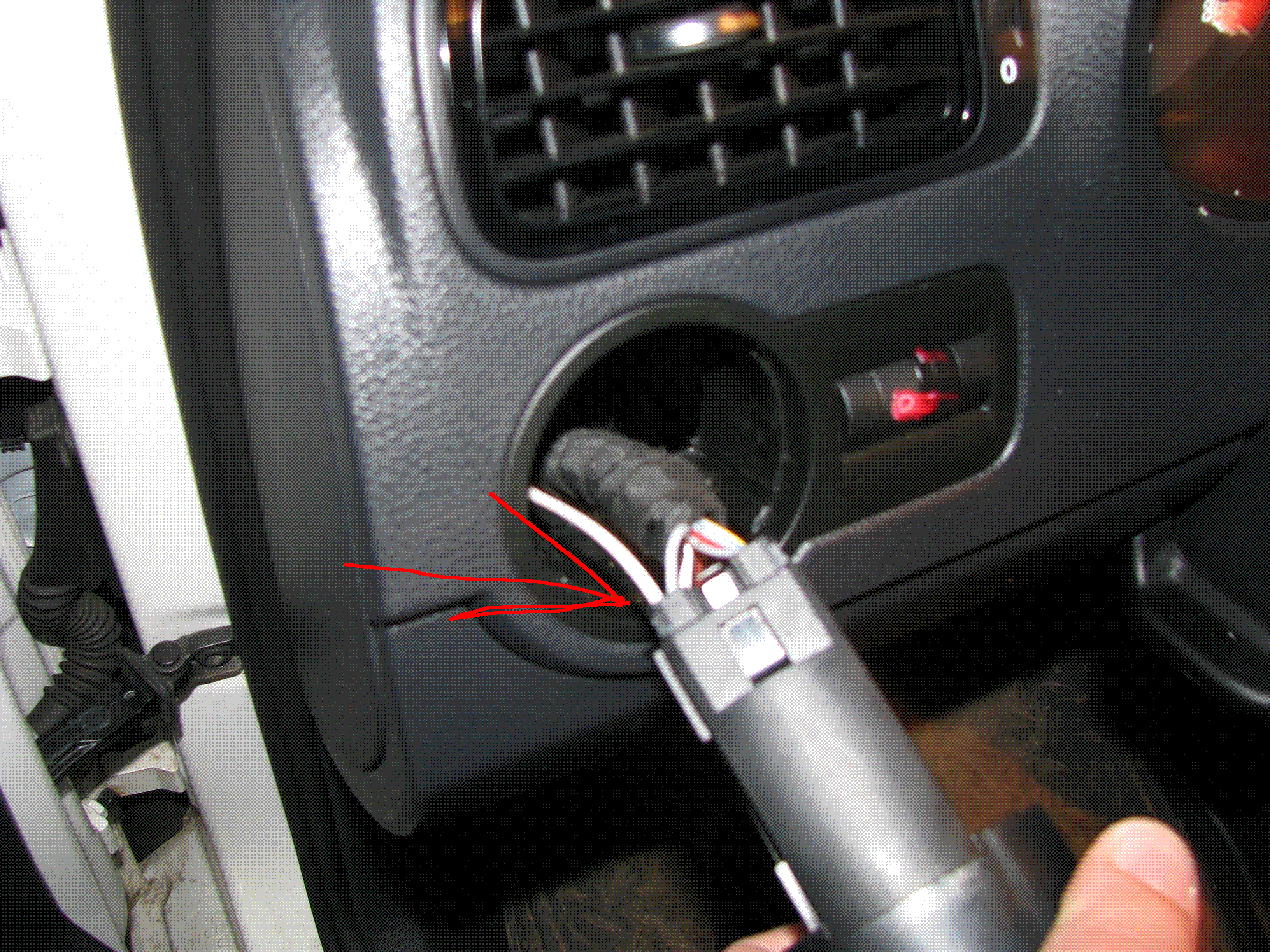

6) В салоне вынул переключатель света (ставим в положение выключено, надавливаем и поворачаем по часовой стрелке) и подцепил управляющий провод к черно-белому проводу в переключателе.

7) Прикрутил минусовой и плюсовой провод к аккумулятору и прикрепил хомутами провода в моторном отсеке.
код запчасти или артикул сообщите.
Спасибо заранее!
Зарегистрирован: 10 июл 2011, 13:42
Сообщения: 29
Поблагодарили: 19 раз.
Я не знаю ни кода ни артикула, это просто готовые провода для установки противотуманок.

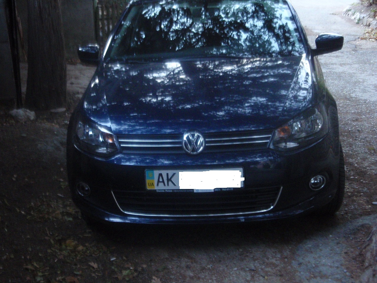

Зарегистрирован: 22 окт 2011, 10:11
Сообщения: 17
Откуда: Украина, АРК, Ялта
вот....приделал....
PB3000021.jpg [ 338.99 КБ | Просмотров: 88094 ]
