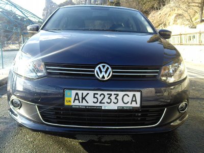

На авторынке купил 2 разъема под лампы Н4, реле от жигулей и ответку к нему,кусок провода с отсеком под предохранитель,сам предохранитель-15 А,10 м провода
ПТФ-HELLA, заглушки с хромом брал в экзисте,подключил к задней птф,лампу оттуда вынул

111 008.jpg [ 512.55 КБ | Просмотров: 70905 ]

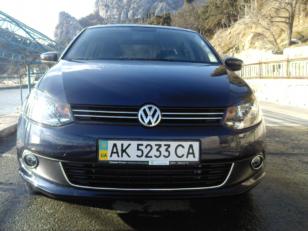

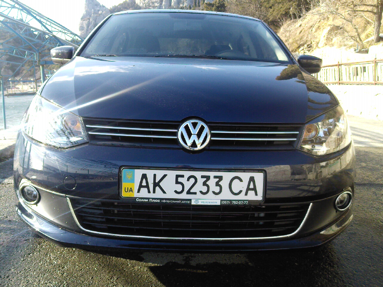

А фото,можно :?:
Зарегистрирован: 22 окт 2011, 10:11
Сообщения: 17
Откуда: Украина, АРК, Ялта
вот фото
111 007.jpg [ 520.75 КБ | Просмотров: 68215 ]
