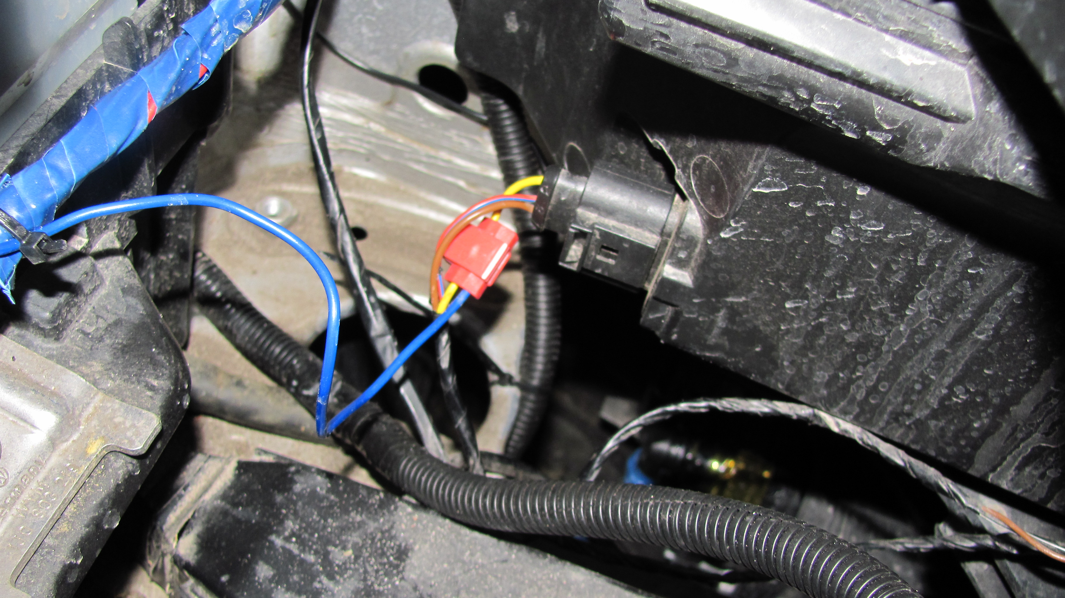

противотуманки установил не захотел мучиться с протягиванием плюсового провода в салон и подключил к желтому проводу корректора фары .использую их в качестве дхо т.е.заводишь движок загораются а глушишь гаснут.я доволен

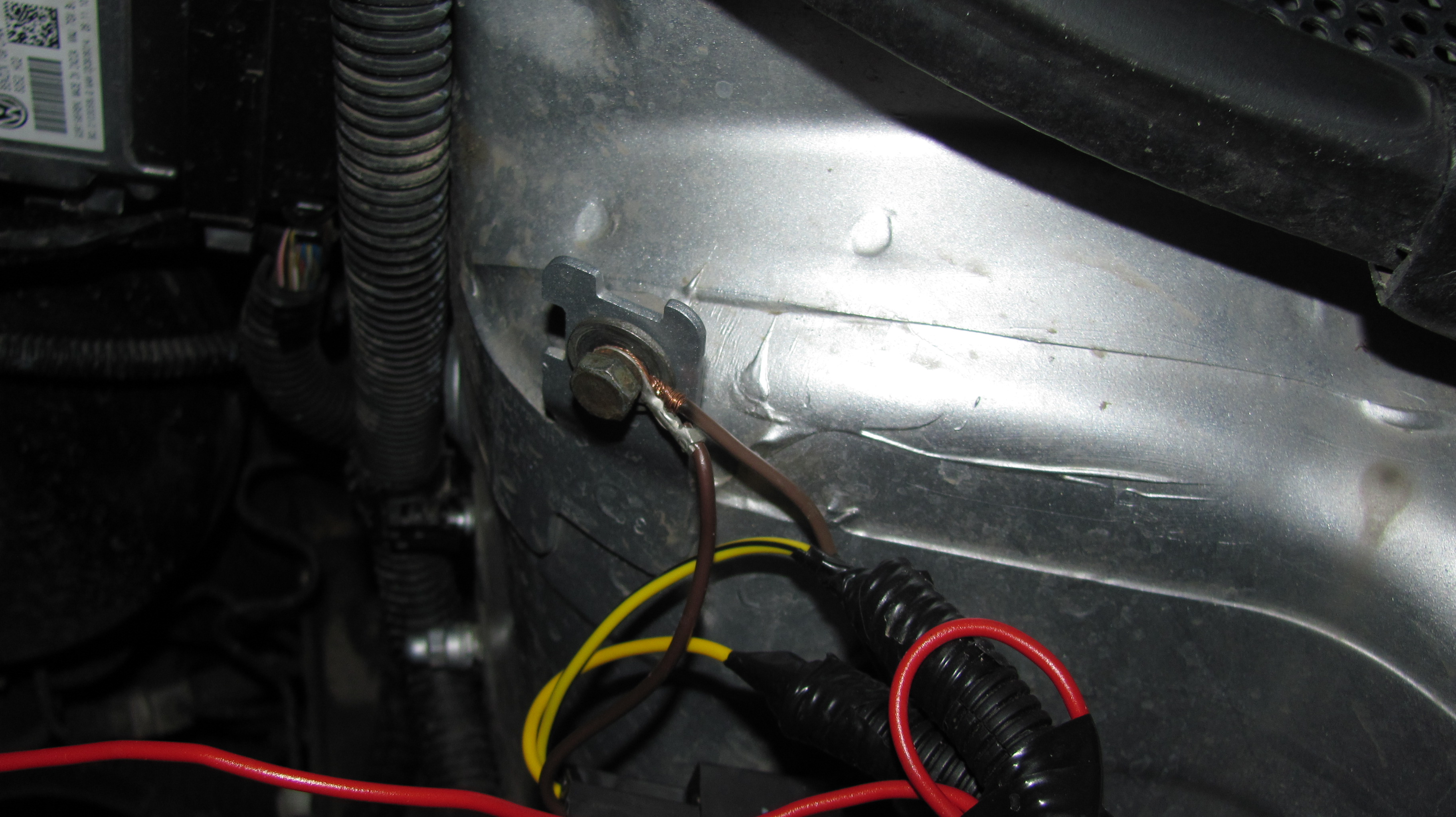

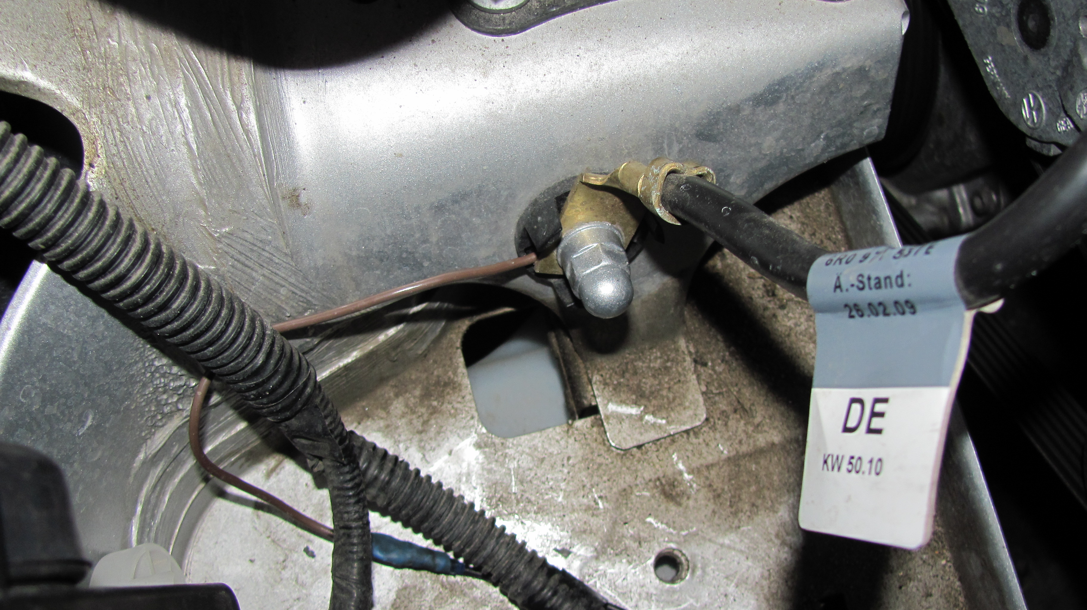

GNV, спасибо за идею, и можно по-подробнее еще, в каком месте было сделано подключение к корректору (желательно с фото, если можно).
to all, а кто где массу брал для каждой противотуманки? (вопрос больше для тех кто использовал провода от калины)

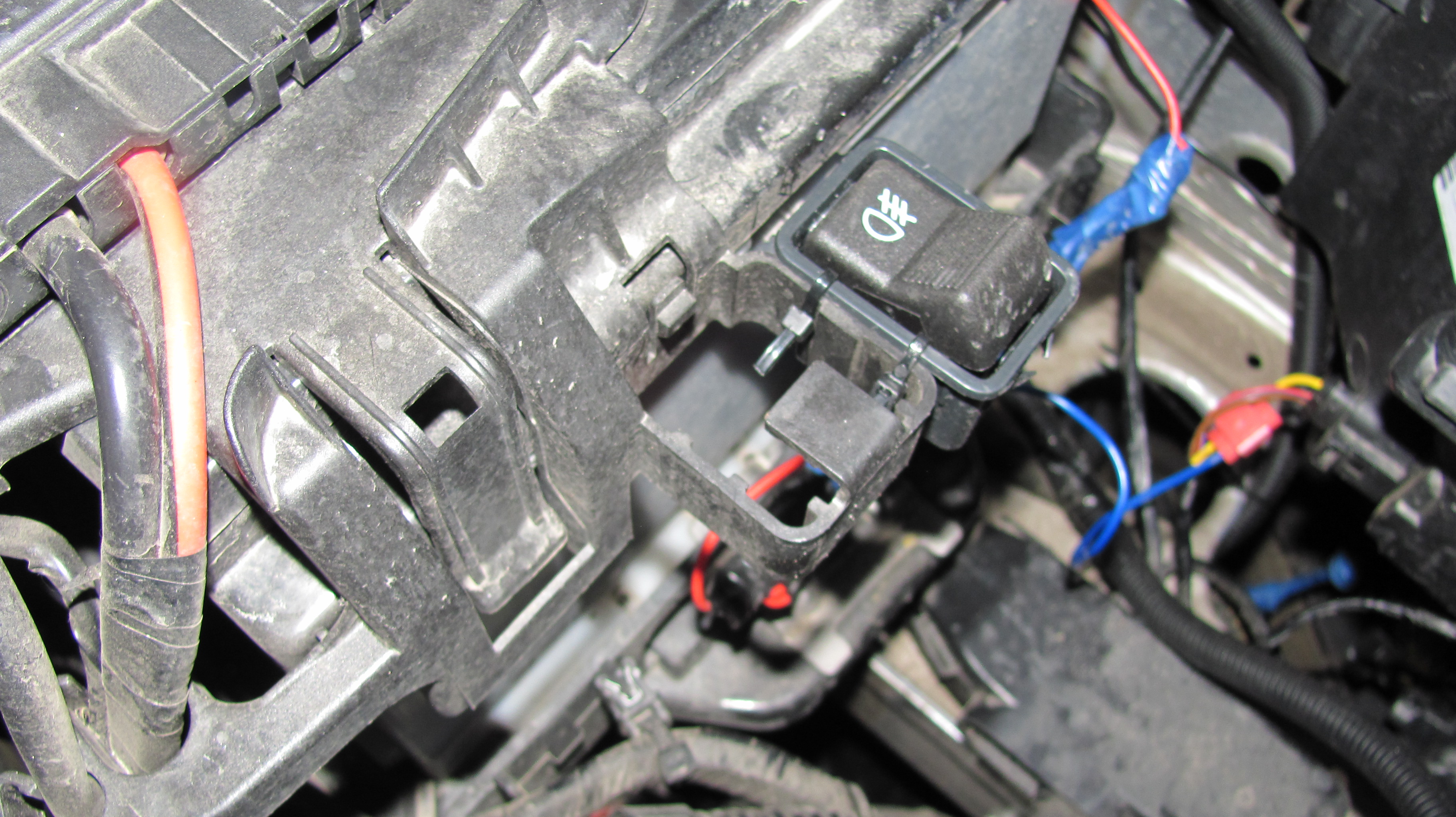

Зарегистрирован: 06 янв 2012, 14:43
Сообщения: 9
Откуда: Воронеж
подключился прямо возле разъема крокодильчиком на фото места подключения массы каждои фары .массовые провода я удлиннил они от жигулеи классики потеплеет проводку немного доработаю

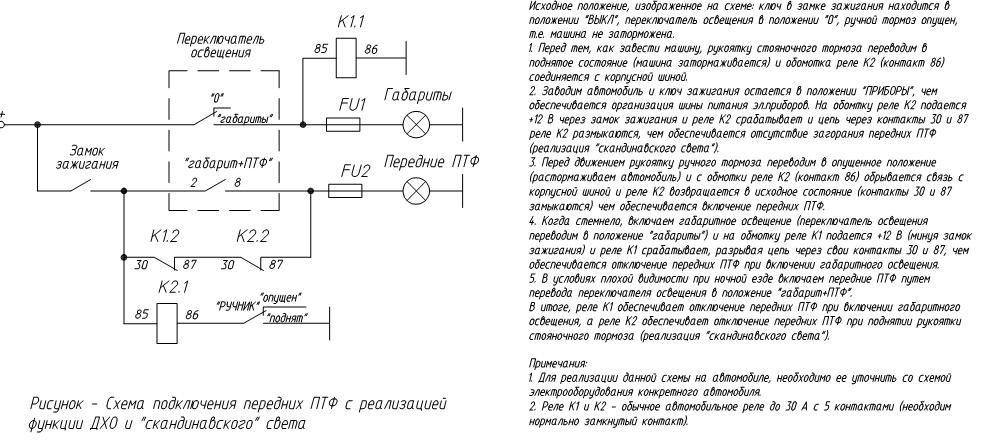

Имя: Юрий/Drive1.4TSI+DSG
Обращаюсь ко всем, кто разбирается в схемах нашего ФПС. Вынашиваю идею подключения передних ПТФ так, чтобы они могли выполнять как свою основную роль, так и роль ДХО.
Логика работы проста (нужен переключатель от Highline):
1. В положении переключателя "0" и при заглушенном двигателе ПТФ не горят.
2. В положении переключателя "0" и при заведенном двигателе горят только ПТФ (габаритное освещение выключено).
3. В положении переключателя "габариты" ПТФ гаснут.
4. В положении переключателя "габариты + передние ПТФ" ПТФ загораются совместно с габаритами.
Если использовать реле, то для данной логики понадобиться два реле.
Так же можно организовать "скандинавский свет" - задействовав сигнал от концевика ручного тормоза.
Ниже выкладываю эскиз схемки с пояснением работы.
Подключение ПТФ как ДХО.JPG [ 100.74 КБ | Просмотров: 42723 ]

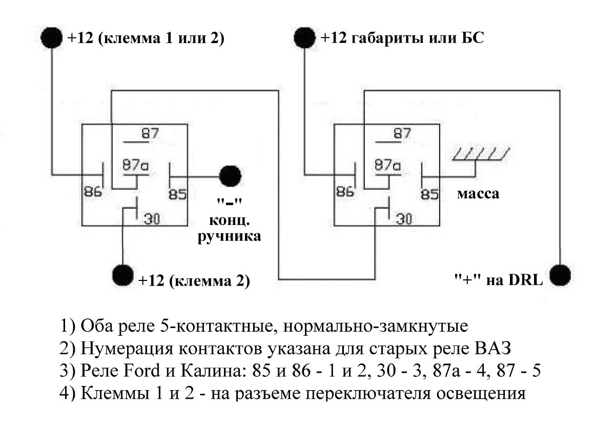

scientific_brain, поддерживаю вашу идею, т.к. сам задался подобным вопросом.
У меня Комфорт и я прикупил к нему комплект ПТФ+переключатель+заглушки с Хая
Вот 2-е полезные ссылки для установки:
1. http://www.polosedan.ru/forum/viewtopic.php?p=100955#p100955 - схема подключения ПТФ Хая
Вопрос к знатокам: Если подключить ПТФ по этой схеме, нужно ли дополнительное реле или оно уже стоит в комфорте (реле J59 на схеме) и дополнительного реле не надо?
2. Подключение ПТФ по методу RIV_2000
http://www.polosedan.ru/forum/viewtopic.php?p=117626#p117626
http://www.polosedan.ru/forum/download/file.php?id=7779&mode=view
Думаю, реализовать именно так
Как я понимаю данную схему, то на 2 контакт переключателя освещения приходит питание, которое в зависимости от положения переключателя запитывает те или иные цепи. Отличие Comfortline от Highline в данной части только в самом переключателе, который либо может запитать контакт 8 (выход на передние ПТФ) либо не может (переключатель Comfortline и Trendline).
Единственное, что я не понимаю в данной схеме, так неужели вся коммутация 10 А происходит контактами данного переключателя?
