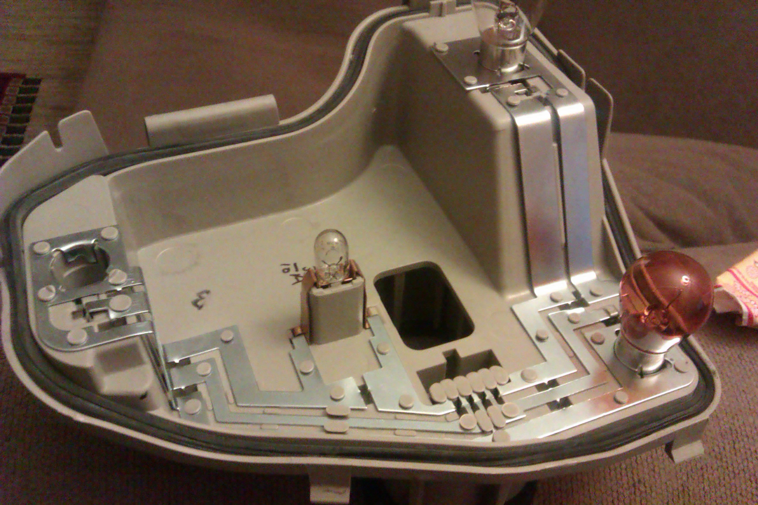

Разобрал сейчас задний фонарь, и офигиваю: насколько же просто и дубово сделаны металлические пластины по которым идёт ток к лампам по сравнению с платами в задних фонарях ВАЗ-09,14, которые , помниться приходилось менять чуть ли не каждые 2-3года.
Замена лампочек  VW Polo sedan
Изображение.jpg [ 857.57 КБ | Просмотров: 21305 ]
