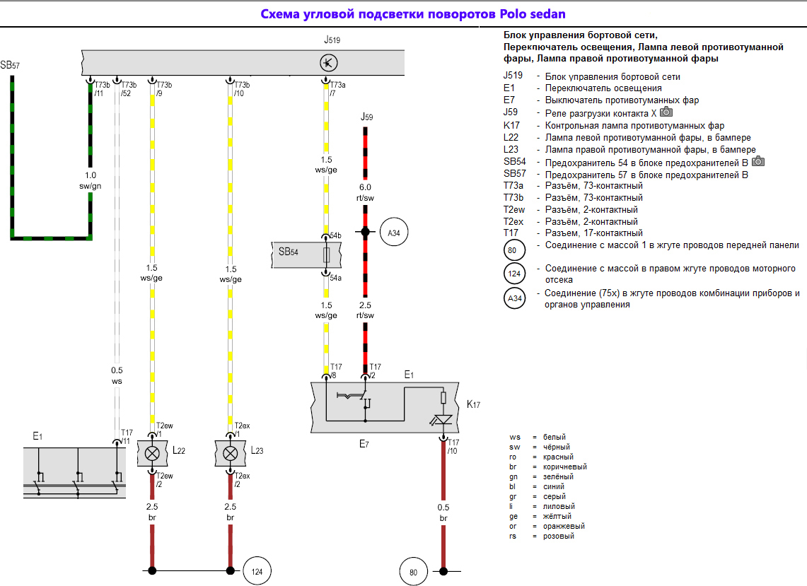

Выкладываю полностью рабочую схему с учетом устраненного недостатка по питанию корнера
Cornering Lights на POLO SD. Установка и возможные проблемы.
Угловая подсветка поворотов Polo.jpg [ 341.47 КБ | Просмотров: 11449 ]

Сообщения: 859
Благодарил (а): 136 раз.
Поблагодарили: 237 раз.
Имя: Артем
Ro....maN на схеме указан предохранитель перед блоком БСМ, но мне всегда казалось что предохранитель нужно ставить непосредственно перед источником потребления энергии т.е. в данном случае между лампой и блоком БСМ (получается по 1 предохранителю на лампу) не будет ли плохо блоку БСМ если в лампе (проводке) ни дай бох что нибудь замкнет?
И еще один вопрос, дополнительный контакт ближнего/дальнего света в выключателе света соединяется с контактом B52 в блоке БСМ, но в теме Вы выложили таблицу с обозначениями кодов, где B52 это "Вход, сигнал электропитания, насос омывателя", тут нет ни какой ошибки?
Сообщения: 1401
Откуда: г. Владимир
Благодарил (а): 56 раз.
Поблагодарили: 534 раз.
Так блок BCM в данном случае и является потребителем. 1 предохранитель для режива корнер, а второй для ПТФ.
Все верно. Пин B52 в блоке нужен для понимания блоком что включен именно ближний свет. Омываетли фар работают только при включенном ближнем. В схеме омывателя указан именно этот пин. И корнер, кстати, без этого пина и не работает. Хотя не обязательно на этот пин пускать ток только в режиме "ближний", можно и в режиме габарит.
