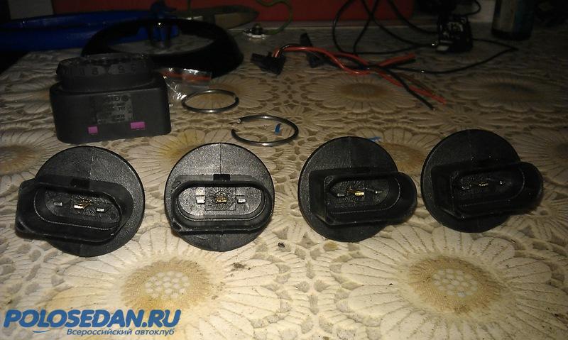

Ах да, что то я тупанул. Они же full LED. Ценник пробил по другим номерам. Не ожидал на полике увидеть фары со светодиодным ближним/дальним.
Сообщения: 1401
Откуда: г. Владимир
Благодарил (а): 56 раз.
Поблагодарили: 534 раз.
mister_hat писал(а):
mkovalevskiy писал(а):
наверно используют 7M0919376
Странно, он же 2-х штекерный, а надо 3-х штекерный. Откуда лишний контакт взять?
Вот как выглядят доработанные разъемчики
Номера (артикул) фар на Polo Hatch 6R и пинов (разъемов)

Кто-нибудь знает номерок разъема, обратного (папа) к 6R0973735 (мама)?
Сообщения: 1401
Откуда: г. Владимир
1J0 973 835
