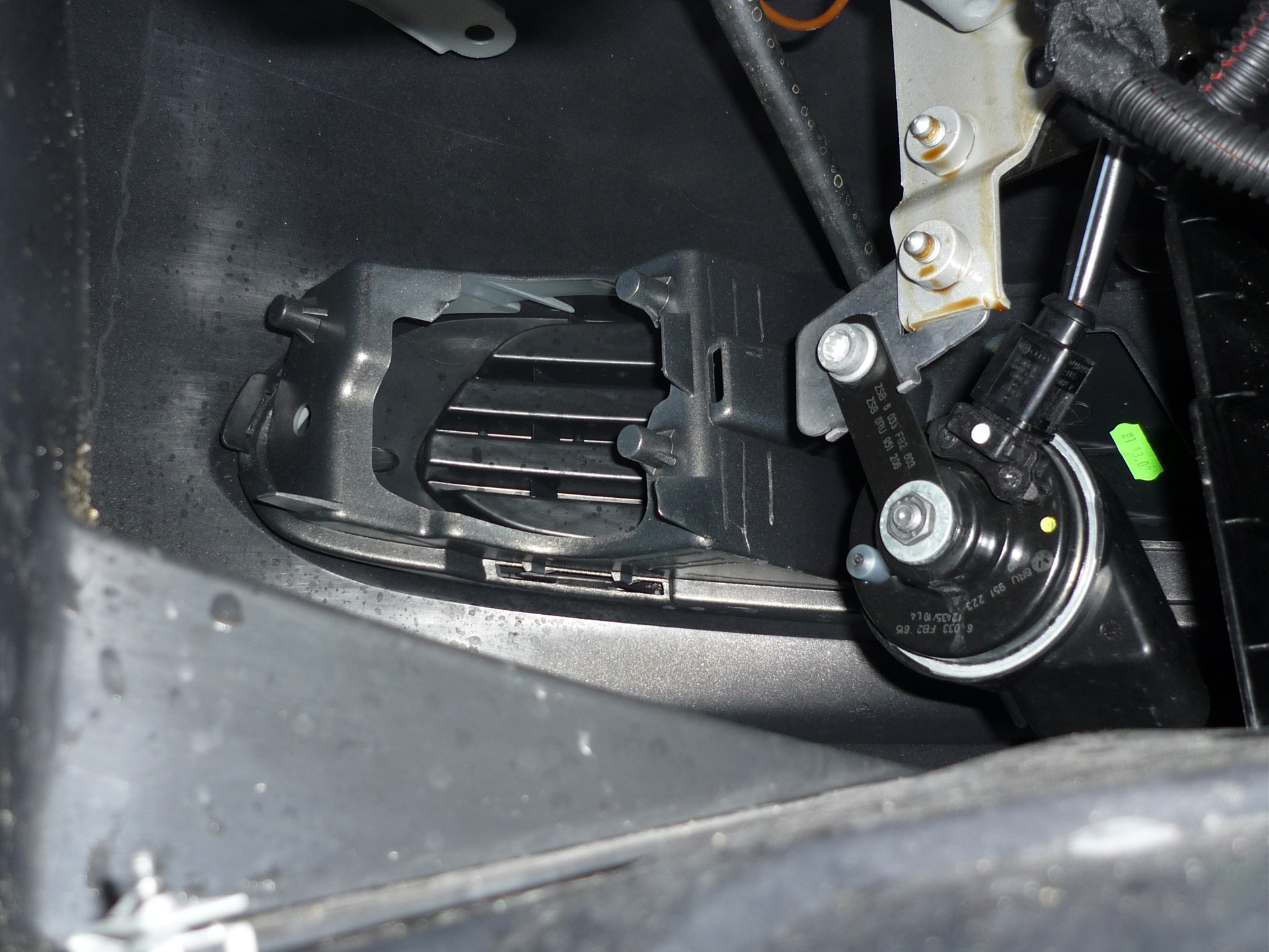

В установке противотуманок ничего сложного быть не должно, место для них в бампере есть, ничего выпиливать не надо, только выдернуть стандартную заглушку. Вот фото бампера с обратной стороны.
P.S.: Хахахах! Какая то странная зеленая наклеечка справа" ))) Где фольцваген нашел такого дешевого поставщика бамперов интересно, за 13 рублей 9 копеек? ))))

ООО!так енто моя фотка)с драйва слил?))
