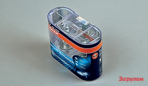

от галогена чего-то лучшего желать вряд ли стоило.
Стоит OSRAM на поло, есть вариант поставить тот же OSRAM, только OSRAM Night Breaker. Первое место занял среди других производителей подобных ламп. На картинке представлена лампа H7, на поло же H4

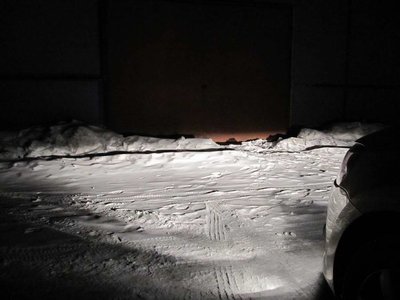

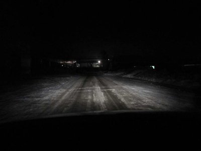

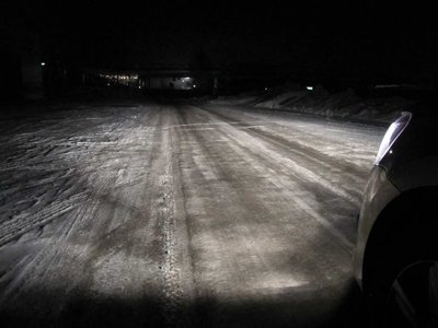

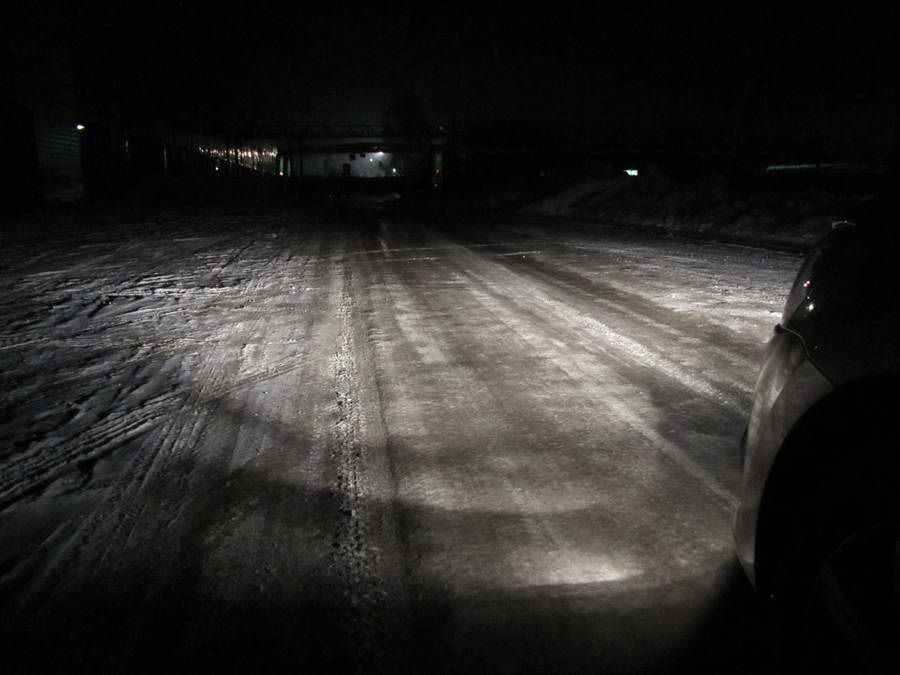

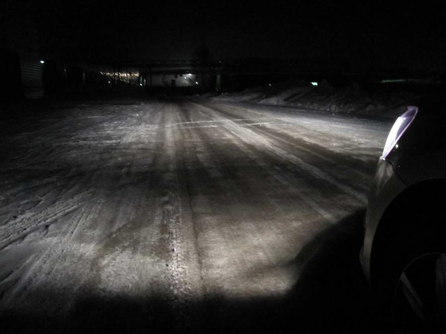

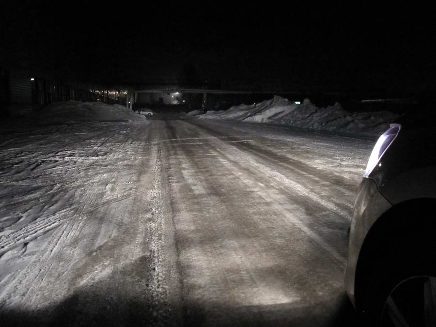

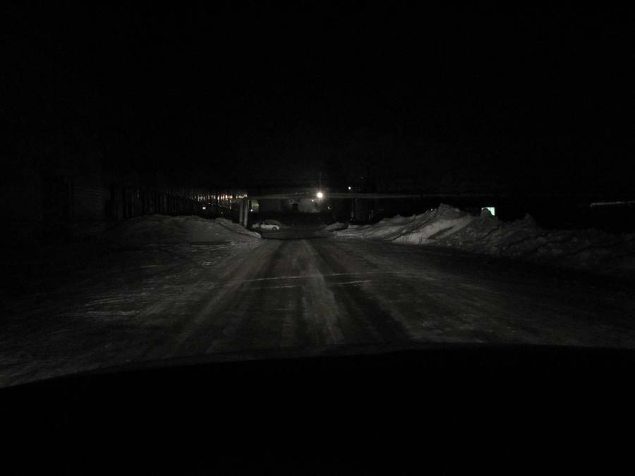

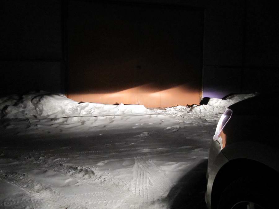

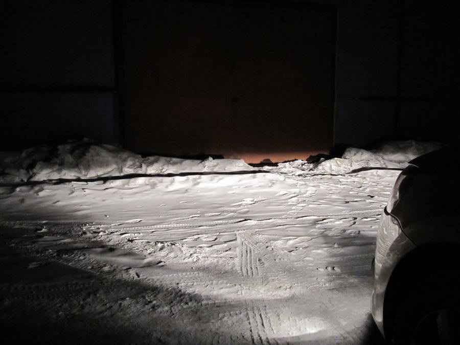

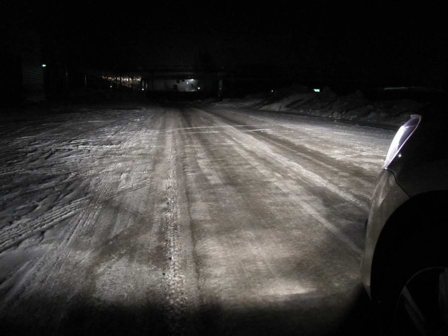

Сделал несколько снимков света стоковых ламп Osram (Ближний-Дальний), ПТФ тоже родные (Sylvania).
В качестве отзыва. На ночной трассе Дальний светит будь здоров - метров 150 а то и больше. Можно спокойно идти 120-140 км/ч по хорошей дороге и никакого дискомфорта, до тех пор пока не появится встречный. Переключаешь на ближний, который правую обочину освещает метров на 60, а левую (встречку) метров на 30, дальше ни разделительной полосы, ничего ориентиры - только фары встречной машины, сразу появляется желание сбросить скорость. И это при максимально поднятых фарах.
В городе в принципе ближний свет устраивает, но для трассы слабоват. Скорее всего буду менять на Philips X-tremeVision.
На фото: Расстояние до белой машинки ~100 м. На горизонте (~300 м) светит фонарь. До гаражных ворот 5 м. Все фотки подписаны. №6-8 с водительского сиденья - атермальное лобовое ворует 20%.
