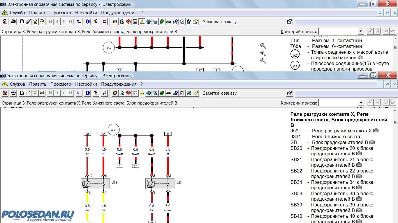

Проверьте реле ближнего света
Постоянно горит ближний свет фар???

kvlar писал(а):
Он категорично сказал, что эта функция автоматически активируется у моделей последних годов через уже не помню сколько моточасов.
Мда.. Какую только бредятину не придумают ОД только чтобы не заморачиватся с проблемой.За все время никто и никогда не находил эту опцию в нашем блоке комфорта. Проблема в самом переключателе света либо в релюхе.

сама по себе сег. утром после заводки данная опция отключилась. при этом щелкнула релюха.
атырау писал(а):
перед этим вчера ковырялся в салоне, протирал приборку и выключатели (стоял перед переездом)
опять врубилась данная опция, как раз после того, как влажной салфеткой протирал приборку. теперь опять надо ковыряться
